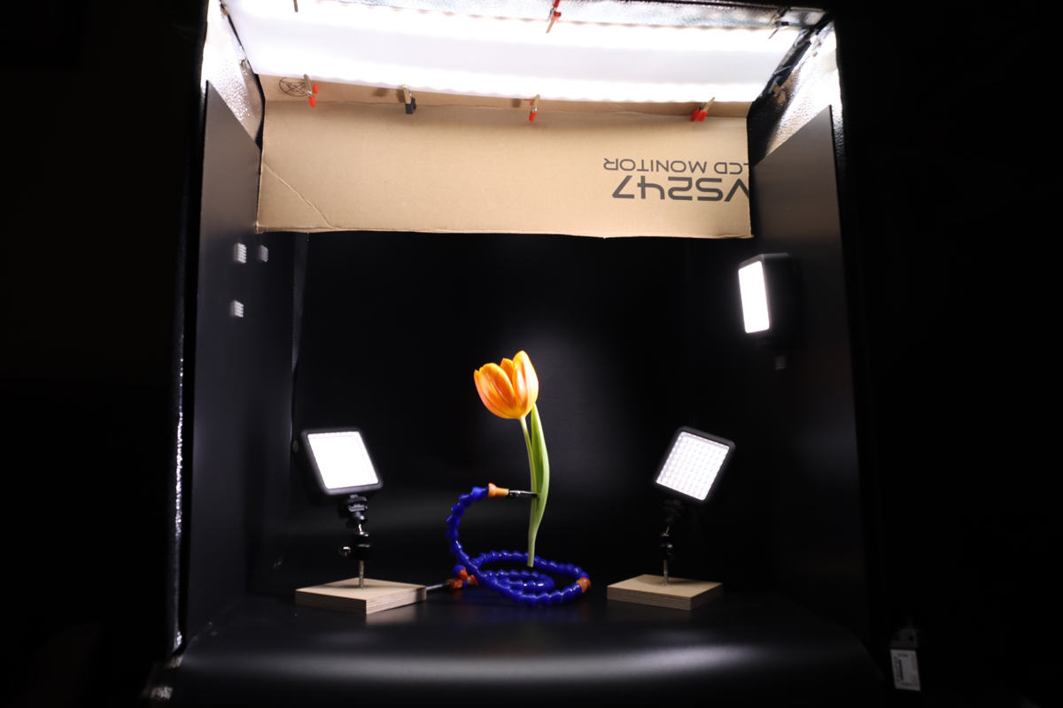

Bild 1:
Zeigt die Beleuchtung. Von oben sind es zwei
LED Lichtleisten, die beim Würfel dabei waren mit je 44
LEDs. Links und Rechts unten sowie rechts an der
Seitenwand befinden sich die 3 walimex pro LED 64 Leuchten mit je 64 LEDs. Die Leuchte an der Seitenwand ist mit Klettband befestig und kann je nach
Belieben auch auf der linken Seite befestigt werden. Vor
den oberen Lichtleisten befindet sich eine weiße
Plexiglasscheibe als Diffusor, die mit Krokodillklemmen
befestigt ist. Hinter den obern Lichtleisten ist ein
abgewinkelter Karton angebracht, der verhindern soll, das Licht auf den Hintergrund fällt, da er ansonsten grau wird. Auf dem Boden steht eine selbst gebastelte
Pflanzenklammer (Die ich auf meinen Touren dabei habe) aus Kunststoff flexiblem Wasser, öl Kühlmittelrohrleitung, Schlauch.

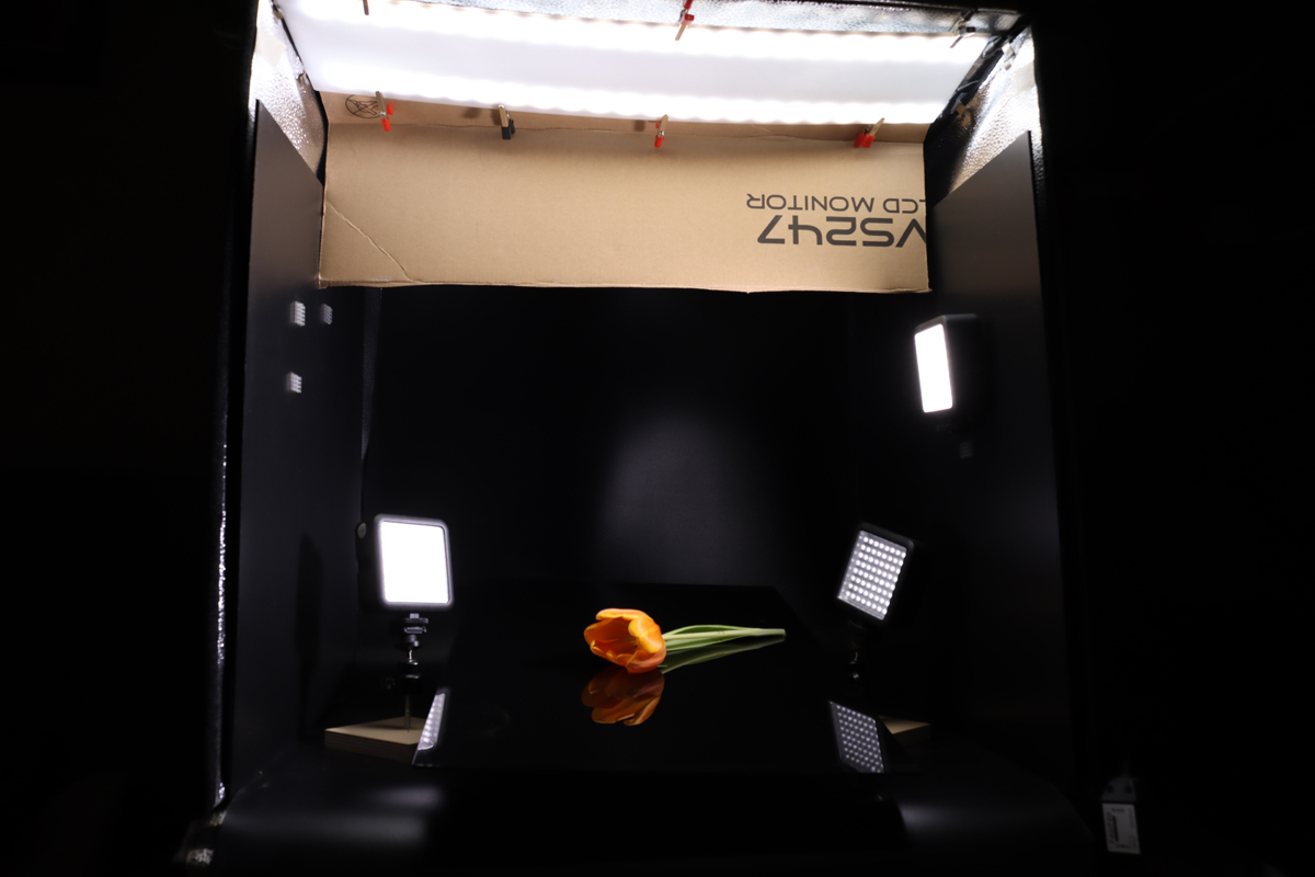

Bild 3: Zeigt, wie die Spiegelaufnahmen entstehen.
Die Blüte liegt auf einer schwarzen Hochglanz
aus Alu-Dibond (Gibts im Baumarkt) die Platte
ist schräg nach vorne geneigt, um die Spiegelung
der oberen Lichtleisten so gut es geht zu vermeiden.

Was mir nicht ganz klar ist - wie ist die Stromversorgung der LED-leuchten ? Batterien, extern ... Akku ...

fossilhunter hat geschrieben:Quelltext des Beitrags Was mir nicht ganz klar ist - wie ist die Stromversorgung der LED-leuchten ? Batterien, extern ... Akku ...
Hallo Karl,
das vergaß ich zu erwähnen, die oberen beiden Lichtleisten werden über die Steckdose mit 220 Volt
versorgt. Die drei walimex Leuchen über je 4 AA Akkus.
Übrigens sind alle Leuchten unabhängig von einander
dimmbar.
