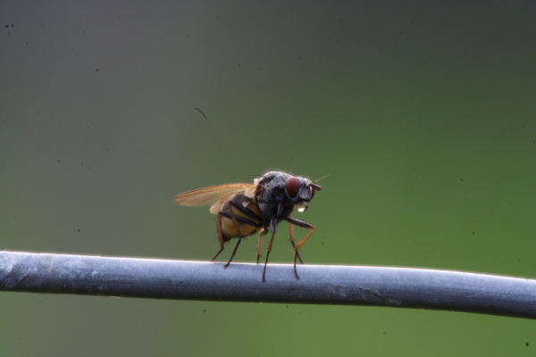

ich vermute ihr könnt mir recht schnell weiterhelfen.
auf meinen bilder habe ich immer flecken. und zwar je mehr ich abblende desto markanter sprich dunkler werden diese.
siehe angefügtes bild mit blende F/22. ach ja, nur flecken gucken.. rest ist nix^^
was steht an? sensorreinigung oder wo muss ich die verschmutzung suchen?
danke für euren rat.
flecken auf dem bild

marc...ganz einfach sensordreck....
was irgendwo immer da ist, aber bei offenblende und helligkeit mehr sichtbar wird...
keine angst, das prob hat jeder...
anleitungen zum reinigen gibt es der verschiedenen art....
einfach mal "goo....." und dann nach Sensordreck suchen..
ich mach es es bei meiner 30D mit einer Klistirspritze (apotheke ca. 5,00 Euro), einfach ausblasen...dafür den menüpunkt sensorreinigung wählen....dann klappt der spiegel hoch und du kannst so an den sensor ran..
(achtung volle batterie oder netzverbindung), wenn das nicht hilft....100% alkohol..apotheke....
aber schau oder such mal bei radu...der hat hier auch schon tipps gegeben...
