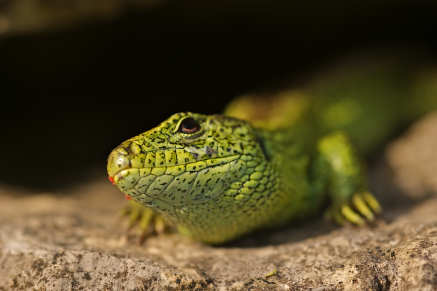

um den Unterschied verschiedenen Brennweiten und Sensor Grösse dazustellen hier mal ein Vergleich.
Was ich konstant halten konnte ist:
die Belichtung mit Sonne die ein wenig durch Hochnebel scheint,
das Motiv,
die Blende um die 5
den ISO Wert 80-100
der Aufnahme Abstand ist fast der geringste den Kamera oder Objektiv zulassen
leider musste ich die 50 und 72 mm Kompakt Sensor Bilder 4 und 5 ein paar Tage später nachholen die ersten sind nicht so geworden.
Die EBV habe ich gleich durchgeführt und alle Farbwerte und Kontrast gleich eingestellt, bei Neatimage habe ich die Standard Einstellung verwendet welche für die jeweilige Kamera vorgegeben ist.
Die ersten Fotos würden mit Sony Alpha 350 die anderen mit Ricoh GX 100 gemacht
Bild 1 105mm entspricht 157 mm KB Blende 5 Sensor APSC = 22,2*14,8mm 1/160s
Bild 2 50mm entspricht 75 mm KB Blende 5 Sensor APSC = 22,2*14,8mm 1/80s
Bild 3 5,1mm entspricht 24 mm KB Blende 5,1 Sensor 1/1,7 = 7,32*5,52mm 1/203
Bild 4 10,1mm entspricht 50 mm KB Blende 4,9 Sensor 1/1,7 = 7,32*5,54mm 1/540
Bild 5 15,1mm entspricht 72 mm KB Blende 6,3 Sensor 1/17 = 7,32*5,54mm 1/410
Einige Erläuterungen:
(Bild 1) 157 mm Brennweite, grad mal ein Teil vom Kopf ist scharf

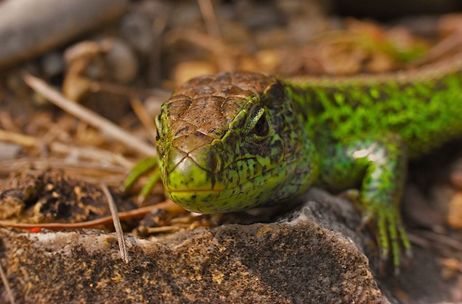

(Bild 2) 75 mm Brennweite, jetzt ist der ganze Kopf scharf und der rest vom Körper verschwimmt langsam mit dem Hintergrund.

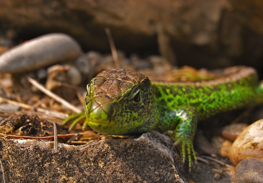

(Bild 3) 24 mm und kleiner Sensor Kopf, Körper und Umgebung sind klar.

Vergleich Brennweite und Sensor
- nurWolfgang
- Beiträge: 13175
- Vorname: Wolfgang
- Kamera:Sony Alpha 350
Objektiv: 105 mm Sigma
Bildausschnitt ca.:100 - Bild1 157mm.jpg (135.32 KiB) 1191 mal betrachtet
Objektiv:50mm Sigma
Bildausschnitt ca.:
Stativ:100 - Bild2 75mm.jpg (131.45 KiB) 1189 mal betrachtet
- Kamera:GX 100
Bildausschnitt ca.:100 - Bild3 24mm.jpg (214 KiB) 1188 mal betrachtet
