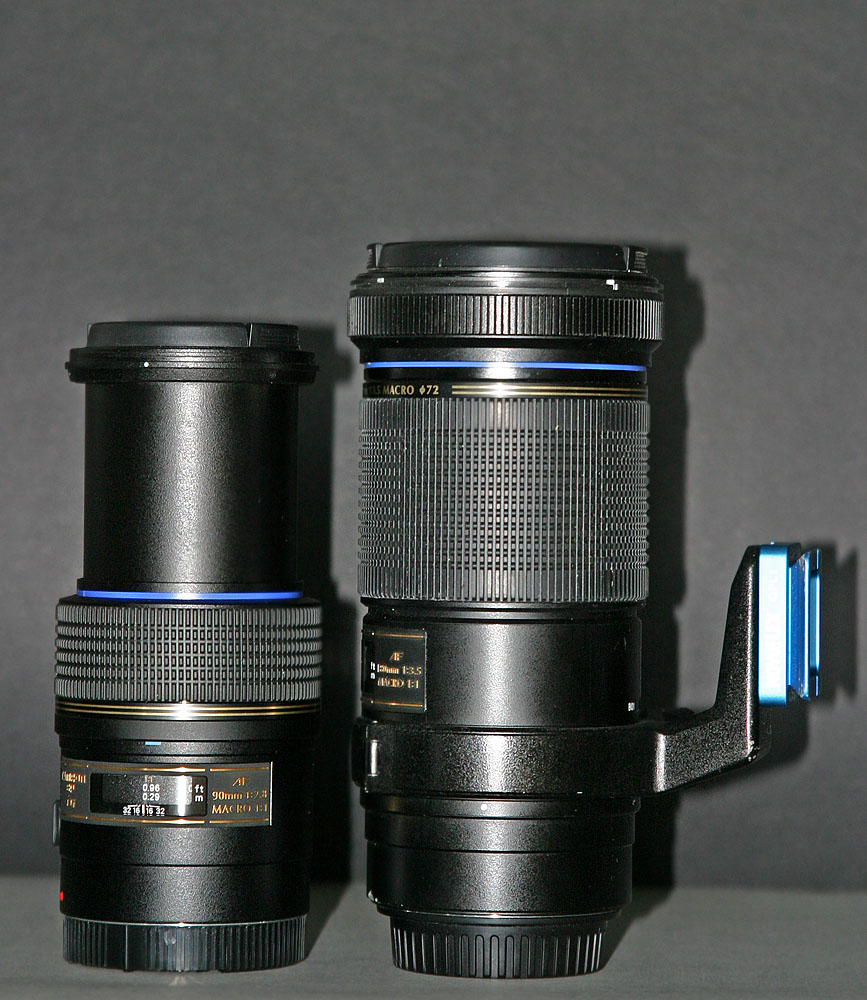

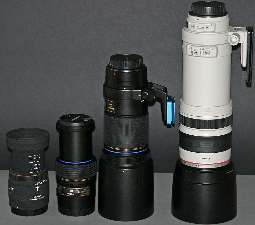

hab ganz vergessen, dass ich euch auch noch ein paar Bilder zum größenvergleich gemacht habe
von links nach rechts bei 1: 2,8 50mm makro 2,8 90mm makro 180er makro + Geli 100-400mm + Geli
einmal ausgefahren bei 1:1 bzw. 400mm und einmal eingefahren auf unendlich bzw. 100mm
und dann der größenvergleich zwischen 90mm 1:1 und 180mm 1:1 ohne Geli
nicht auf die quali achten ;)
Gruß Radomir
