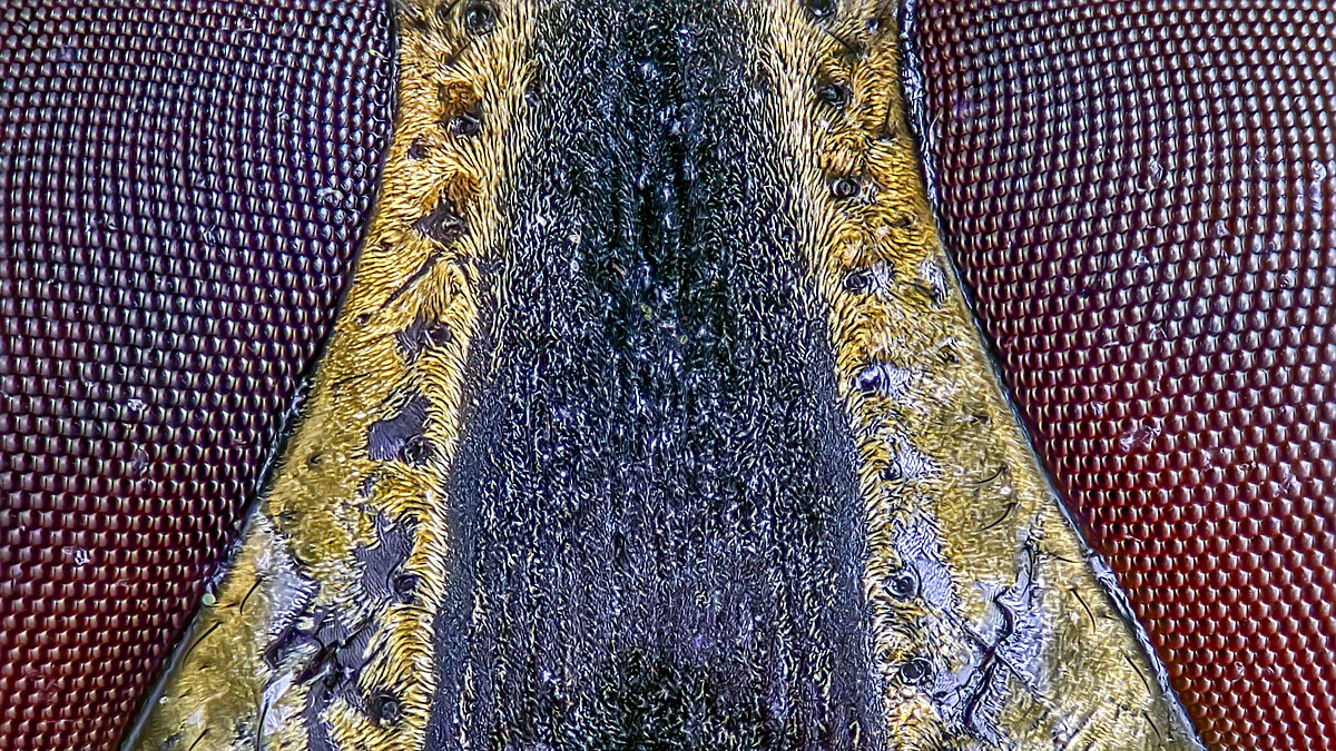

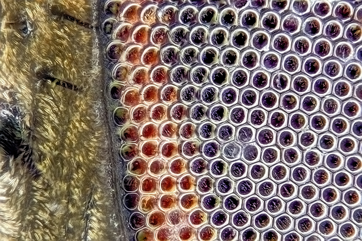

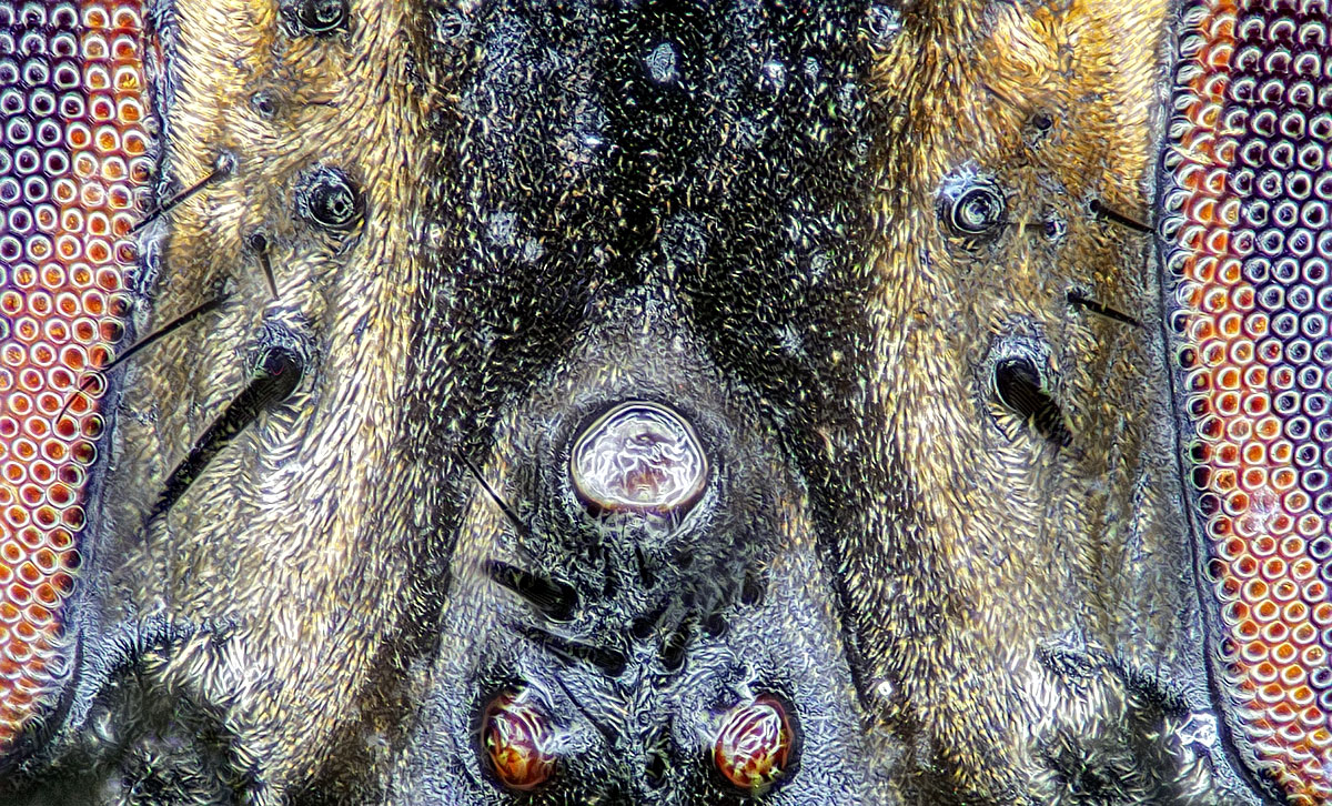

diesmal habe ich eine Fliege mit einem LED-Ring aber ohne Diffusor beleuchtet.
Der Ring war direkt auf dem Objektiv befestigt. Das Licht scheint zu hart zu sein.
Die Fliege hat zwar ein Bad genossen, so richtig sauber wurde sie aber nicht :-(
Danke und Gruß,
Adi
Kamera: CANON EOS M3
Objektiv: CANON EF 70-200L NIKON BE Plan 10x / 0.25
Belichtungszeit: 250 * 1 Sek
Blende: 4
Beleuchtung: 2 * COB-LED
Stativ: Makro-Brettchen
Aufnahmedatum: 12.08.16
Region/Ort: DE
vorgefundener Lebensraum: DE
Artenname: Fliege
sonstiges: Zerene PMax
Objektiv: CANON EF 70-200L + NIKON LU PLAN 20x / 0.40
Belichtungszeit: 200 * 1/4 Sek
Blende: 4
Beleuchtung: LED-Ring
Region/Ort: DE
Artenname: Fliege
sonstiges: Zerene PMAx
Objektiv: CANON EF 70-200L + Olympus MSPlan 50x / 0.55
Belichtungszeit: 100 * 1/6 Sek
Blende: 4
Region/Ort: DE
Artenname: Fliege

Josch13
Beiträge: 486
Registriert: 22. Jan 2015, 16:37
Vorname: Jochen
Schmutzige Fliege im harten Licht
Beitragvon Josch13 » 13. Aug 2016, 07:10
Hallo Adi
Die Bilder gefallen mir bis auf das zu Harte Licht sehr gut.
Auch die Ausschnitte sind gut gewählt, die ersten beiden Bilder sind schön symetrisch.
Mit Diffusor wären die Bilder noch besser.
Gruß Jochen
Hans.h
Beiträge: 14336
Vorname: Hans
Beitragvon Hans.h » 13. Aug 2016, 08:44
Hallo Adi,
Jochen hat es schon gut beschrieben...bis auf das harte Licht, sieht das sehr gut aus.
Die Auflösung ist jedenfalls klasse und die CAs. hast Du anscheinend auch eliminieren können.
Beim ersten Bild finde ich das harte Licht gar nicht so störend..
Insgesamt gefällt mir die Serie sehr gut.
Gruß Hans. :)
FunnyRS
Beiträge: 111
Registriert: 12. Feb 2015, 22:12
Vorname: René
Beitragvon FunnyRS » 13. Aug 2016, 12:32
Bild 1 gefällt mir sehr gut, auch das Licht und damit die harten Kontraste passen.
Die beiden anderen kommen nicht so wirkungsvoll rüber, trotzdem interresante Details mit dem Facettenauge.
Rene
Adalbert
Beiträge: 4008
Vorname: ADi
Beitragvon Adalbert » 14. Aug 2016, 09:41
Hallo Jochen, hallo Hans, hallo Rene,
es freut mich sehr, dass Euch die Fliege gefallen hat.
Erst auf den fertigen Stacks habe ich gemerkt, dass bei den großen ABMs die Augen,
wie Schraubenmutter aussehen, wenn ich sie mit dem Ring beleuchte.
Danke und Gruß,
Adi
