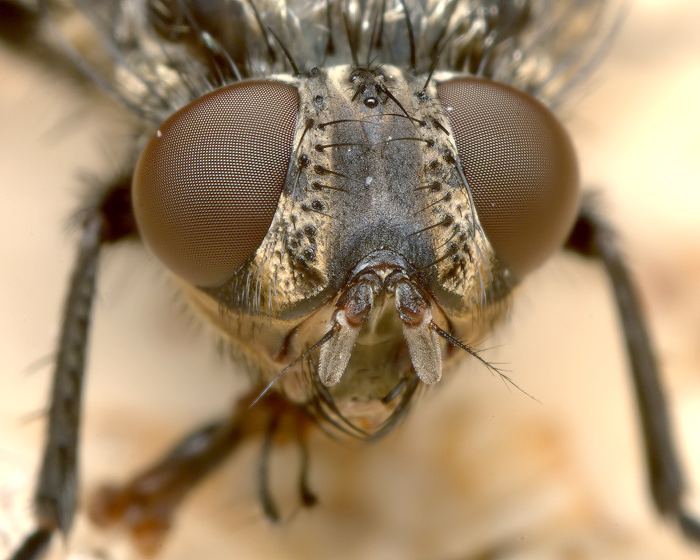

Beitragvon Hans.h » 8. Nov 2012, 13:55
Hier mal wieder ein halbwegs"normales"Bild von mir,bzw von einer Fliege...
Hab´ihr schon arg angegriffenes Leben mit einigen Tröpfchen Zuckerwasser
verlängert,dafür hat sie auch beim Fotografieren schön still gehalten.
Tja,zur Zeit sterben die Fliegen hier,wie die Fliegen...
Gruß Hans.
Kamera: D 90
Objektiv: 28mm analog WW.in Retro+36mm ZR.
Belichtungszeit: 1/13 sek.
Blende: 16
Beleuchtung: Integralblitz durch Plastikdiffusor.
Aufnahmedateiformat (RAW/JPG) Raw.
Beschnittsbetrag in % (Breite u. Höhe): 20/5
Stativ: Nein.
Aufnahmedatum: 8.11.12.
Region/Ort: Ingolstadt/Do.

Beitragvon Sagittarius » 8. Nov 2012, 17:06
Hallo Hans,
wie hält die nur so still, bei dem Arbeitsabstand? Machst Du das
mit Zuckerwasser und zusätzlich ner Gesprächstherapie?
So sehen also nichtgestapelte Makros aus......:DD
hatte ich schon fast vergessen.
SUPER, gefällt mir sehr, sehr gut, die Sumse.
Heike

Beitragvon eRPe » 8. Nov 2012, 21:21
Hallo Hans,
was für eine klasse Aufnahme,
die ST ist für ungestackt phänomenal.
So langsam wirds knapp mit neuen Motiven.
Reiner

Beitragvon Guppy » 9. Nov 2012, 23:07
Hallo Hans
Kein Stack?
Blende 16?
Und diese Schärfe?
Eventuell hast du beim Stacken, gut fotografieren gelernt.
Das Bild sieht wirklich gut aus!
Muss ich auch mal versuchen.
Gut Licht
Kurt

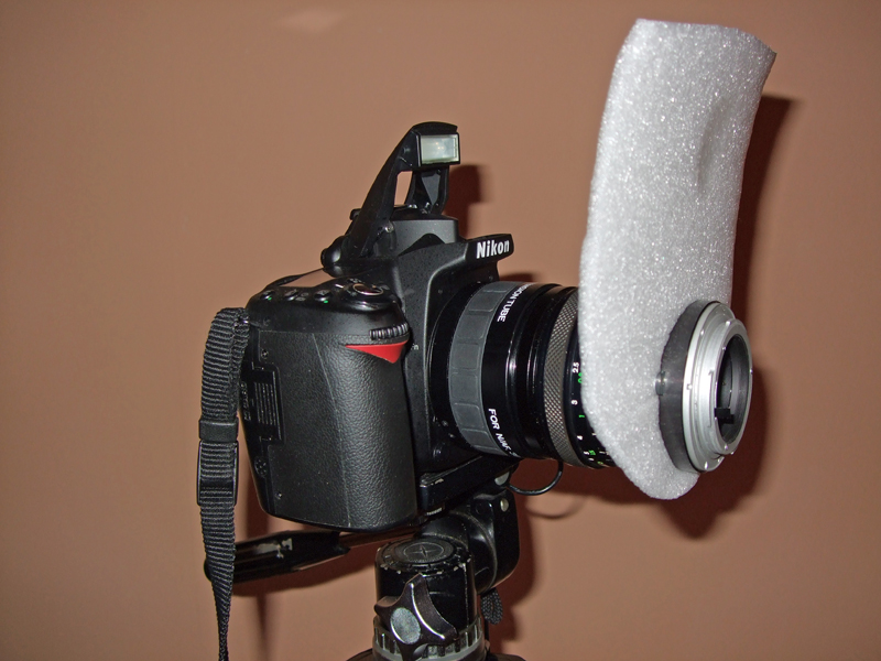

Beitragvon Hans.h » 10. Nov 2012, 10:02
Hallo Kurt,
Diese Art zu fotografieren macht mir sehr viel Spaß.
Es ist eine,von der Technik her sehr unbeschwerte Sache.
Durch Versuch und Irrtum haben sich bei dieser Optikanordnung
die Blenden 11-16 am Besten bewährt.
Es geht alles ohne Stativ,höchstens mal mit aufgelegter Kamera.
Zur Lichtstreuung,hab´ich einen Diffusor aus Kunststoff( Verpackungsmaterial)
vor den Integralblitz montiert..und schon kann´s losgehen.
Es sind ABMs.bis 4:1 in guter Qualität möglich.
Ich nenne meine Vorrichtung das MP-E des kleinen Mannes... :)
Gruß Hans.

Beitragvon rovebeetle » 10. Nov 2012, 10:07
Das Ergebnis überzeugt.

Beitragvon bobbo » 11. Nov 2012, 16:58
Hallo Hans.
klasse Bild.
Danke für das Bild mit dem Verpackungsdiffusor.
Kaum zu glauben das der eingebaute Blitz so gut ausleuchtet.
Werde damit mal experimentieren wenn mir so was in die Hände fällt.
Walter

Beitragvon Hans.h » 17. Okt 2014, 08:38
Hallo Ralf,
Retro ist wirklich eine tolle Sache und kostet nicht viel.Alte analog Objektive lassen sich gut verwenden
und sind im ABM.jedem noch so guten Makroobjektiv überlegen.
Du zeigst interessante Konstruktionen für den Blitz.
Das regt mal wieder zu eigenen Experimenten an.
Gruß Hans.

Beitragvon bastler3 » 17. Okt 2014, 14:51
Hallo Hans,
das muss ich mal ausprobieren, wenn ich wieder in Deutschland zurück bin. Der Diffusor gefällt mir sehr gut. Mit diesem Verpackungsmaterial sind sicher vielfältige Diffusorformen möglich. Danke für die Anregung.
Bernhard
