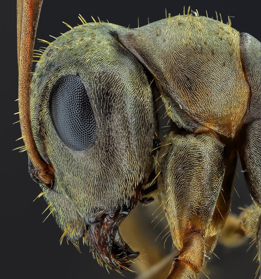

Erster Versuch.
Hans.h
Beiträge: 14292
Vorname: Hans
Erster Versuch.
Beitragvon Hans.h » 28. Jul 2014, 21:08
Das ist mal ein Bild durchs Stereomikroskop.
Dachte eigentlich nicht,daß das klappt.Es ergibt sich ja mit jedem Bild des Stacks eine Seitendrift.
Doch Zerene meistert das vorbildlich.
Bei schwachen Vergrößerungen scheint das sehr gut zu funktionieren.Die Schärfentiefe ist etwas höher als bei den Mikroskopobjektiven und so genügten hier schon 50 Bilder.
Gruß Hans. :)
Kamera: Nikon D90
Objektiv:Leica S8 Apo Zoom NA.0,10
Belichtungszeit: 50x 1/10.
ISO:200
Beleuchtung:Eigenbauringlicht/LED.
Aufnahmedateiformat (RAW/JPG): JPG.
Beschnittsbetrag in % (Breite u. Hoehe):30/10
Aufnahmedatum:28.7.14.
Region/Ort:Ingolstadt
2014-07-28-14.39.40 ZS retouched_4.jpg (480.84 KiB) 863 mal betrachtet

Hallo Hans,
ein Versuch ist das? Ich habe zwar von dieser Technik keine Ahnung, nehme
aber für mich in Anspruch, dass Dir das technisch sehr gut gelungen ist. Die
Detailwiedergabe finde ich optimal.

Hallo Hans
Das Bild ist absolut super, der Preis des Teiles aber auch!
Ich hatte mal die Gelegenheit das
Hochleistungs-Stereomikroskop LEICA M205C
http://www.makro-forum.de/viewtopic.php ... ight=leica
auszumessen und bin dabei auf eine stetige Auflösung um die 300LP/mm gekommen.
Diese 300LP/mm bestehen von 8facher bis 80facher Vergrösserung.
Zum Vergleich, ein Mikroskop Objektiv mit 8facher Vergrösserung = 600LP/mm;
Mikroskop Objektiv mit 80facher Vergrösserung = 2500LP/mm!
Der freie Arbeitsabstand der Binoculare beträgt etwa 100mm, dies kostet Auflösung.
So ist auch die Apertur gering, was eine hohe Tiefenschärfe bringt 70μm,
beim 8er Mikroskop Objektiv sind es lediglich um die 13μm und bei 80er sind es mikrige 1μm!
Verstehst du jetzt, weshalb mich dein Bild vom Stuhl haut!
Es darf nicht sein, dass dein Bild so gut ist!
Kurt

Hallo Hans,
ich habe keine Ahnung, von was Kurt schreibt :laugh3: , eines ist aber mal sicher: das Bild ist auch aus meiner einfachen Betrachtersicht schlicht der Hammer. Und es ist mir ziemlich Wurscht, ob es das darf ;-)
Toll, toll, toll!

Hallo Kurt,
Das S8 Apo hat mit dem eingebauten Standardobjektiv eine Apertur von 0,10.
Das entspricht meinem 3,5er Lomo-Objektiv.
Die Schärfentiefe ist,wie Du schon angemerkt hast um die 70 Mikron.
Für Bilder mit schwacher Vergrößerung ist das Stemi deshalb gut zu gebrauchen.
Mit den Objektiven höherer Apertur kann es natürlich nicht mehr mithalten.
Ich werde da mal einiges ausprobieren....
Gruß Hans. :)

Hallo Hans,
das ist ja unfassbar.... :shock: :shock:
Ich glaube ich habe noch nicht so viele details auf einer Ameise gesehen....
Bitte mehr davon, vorallem wenn das nur der erste test war freue ich mich um so mehr auf weitere Bilder!!!!
Cheeeeeers....Alex :-)

Hallo Hans
Was ist das wieder für eine starke Aufnahme, die Details sind umwerfend, die Qualität klasse, soweit ich das beurteilen kann :wink:

Hi Hans,
ich bin beeindruckt!
Super Detailauflösung und eine plastische Ausleuchtung.
Astrein gemacht.

Hallo Hans,
was soll ich schreiben, außer, dass ich mächtig
beeindruckt bin von den vielen Details.
Eine klasse Aufnahme.
