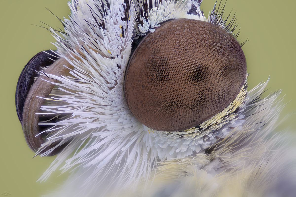

Aber ein recht hübsche Portrait ist mir gelungen...
Erstaunlich fand ich das die Augen mit dem bloßen Auge, grau/grün aussehen...Mit dem Microskop Objektiv und korrektem Weißabgleich sind sie aber braun....

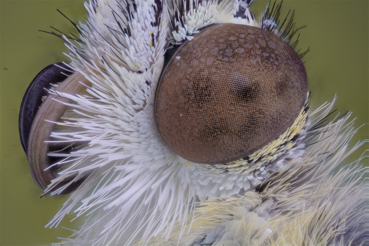

Ich hänge dazu mal die unbearbeitete Version dran, so wie sie Zerene ausgespuckt hat. So das jeder "EBV-Neuling" auch sehen kann welche Eingriffe ich vornehme und auf was ich achte oder nicht....
Kohlweißling Portrait
- makrosucht
- Beiträge: 1450
- Vorname: Alex
- Kamera: Nikon D7100
Objektiv: Zeiss Semiplan 6,3
Belichtungszeit: 2 sek
Beleuchtung: 3 Blitze
Aufnahmedateiformat (RAW/JPG): NEF
Stativ: Microsetup
Aufnahmedatum: 30.07.2014
sonstiges: 220 Bilder mit einem Abstand von 0,01mm_ABM ca. 6:1_PS CS6_Z-Stacker - 220pics_20steps_6zu1_zeisssemi63_MF.jpg (404.59 KiB) 1793 mal betrachtet
- Wie oben ohne EBV....
- 220pics_20steps_6zu1_zeisssemi63_unbearbeitet_zerene.jpg (359.02 KiB) 1802 mal betrachtet

Hallo Alex,
Du hast ein sehr gutes Gefühl für Ästhetik und Bildgestaltung.
Auch hier ist es wieder deutlich zu sehen.
Ein sehr gutes Bild,vor allem in dieser oben genannten Hinsicht.
Sehr schön,wie Du den unteren Bildteil weichgezeichnet hast! Das sieht richtig elegant aus.
Auch der HG.passt farblich sehr gut zum Weiß der Schuppen.
Ein Bild,daß mir richtig gut gefällt.

Hallo Alex
Ein schönes Bild in guter Qualität.
Die Facettenaugen sehen etwas anders aus wie bei den Fliegen, etwas unruhiger und weniger klar,
das ist nun halt mal so.
Bei den Schuppenbildern hängt sehr viel an der BeleuchtungsRichtung.
Auffällig ist, dass üblicherweise eine Beleuchtung gelingt, wenn sie unter die Schuppen gerichtet ist.
Also das Hauptlicht von der Richtung kommt, wo die Schuppenspitzen hin zeigen.
Es sind dann auch die kleinen Querstege zwischen den Längsstreifen eher sichtbar.
Ich muss etwas genauer beschreiben:
Es kommt auf die Vergrösserung an!
Sind die Längsstreifen in den Schuppen das Kleinste was man sieht, dann unterstützt ein Licht das 90° zu den Längsstreifen sich zur Hauptsache befindet deren Sichtbarkeit.
vergrössert man stärker und die Querbalken werden sichtbar, dann ist die Beleuchtungsrichtung wie oben beschrieben von Vorteil, also das Hauptlicht von der Richtung kommt, wo die Schuppenspitzen hin zeigen.
Die kleinsten Stege die sichtbar sind, müssen von der Seite beleuchtet werden, da dann der Schattenwurf am stärksten ist.
Ich hoffe, ich werde verstanden.

Hallo Alex,
da wirst Du ordentlich stolz sein auf Deine Tochter.
Weiter so, vielleicht kannst Du sie ja fürs Hobby begeistern.
Klasse Augenportrait mit hervorragender Bildbearbeitung.

vielen Dank für Eure Kommentare zu meinem Stack...
@Kurt
danke für die Tipps....
Ich verstehe nur nicht was Du mit längstreifen meinst? Meinst Du damit die feinen "Rillen" auf den Schuppen?
Diese Rillen waren sichtbar. Ich habe den Flügel so ausgerichtet, dass ich auf die Schuppen gerade drauf schaue und die Spitze der Schuppen nach unten zeigt.... eigentlich wie bei Deinem Bild hier nur 90 grad nach Links gedreht...aber Querformat....
KLICK
Ich hatte dann einen Blitz direkt von oben, ca. 10cm entfernt vom Diffusor und zwei seitlich, ziemlich nah am Diffusor....(mein Aufbau ist Horizontal)....Wenn ich Dich richtig verstehe hätte ich dann (da sie Spitzen bei meinem Bild nach unten zeigten) das Hauptlicht von unten kommen müssen?
Ich habe mir aber eben mal Deine anderen Flügelschuppen Bilder genau angeschaut, Du hast teils eine eher seitliche Ausrichtung, die nicht nur gestalterisch schöner aussieht, sondern ich denke, dass man hier die Beleuchtung rafinierter setzten kann....
Wenn ich sie in etwas so ausgerichtet hätte, dazu noch etwas schräger nach hinten gekippt:
KLICK
dann hätte ich einen seitlichen Blitz als Hauptlicht nehmen können, denn ein Licht von Unten kann ich bei meinem Aufbau nicht realisieren....
jetzt packt mich der Ehrgeiz neu, nur muss ich erst einen neuen Schmetterling finden....

Hoi Alex,
Wouahhhhh ... ist das schön !
Tolle EBV-Arbeit ... hat sich wirklich gelohnt !
Gratulation.
Wurde ich glatt an die Wand aufhängen ...
Die Unschärfe im VG passt wunderbar.

Hallo Alex,
ich finde es klasse, dass Du deine Tochter
schon so für das Hobby begeistern kannst!
Ein Falterauge habe ich in der Detailauflösung
auch noch nie gesehen.
Feine Arbeit.
