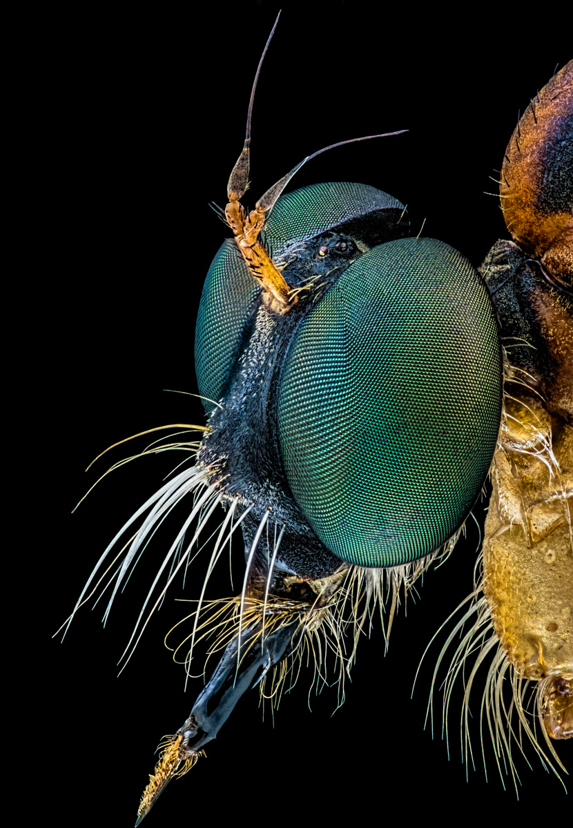

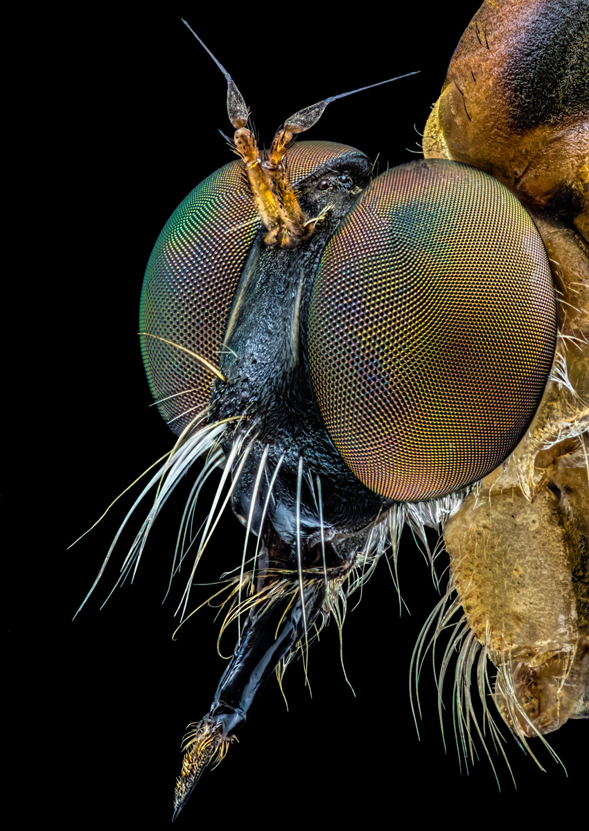

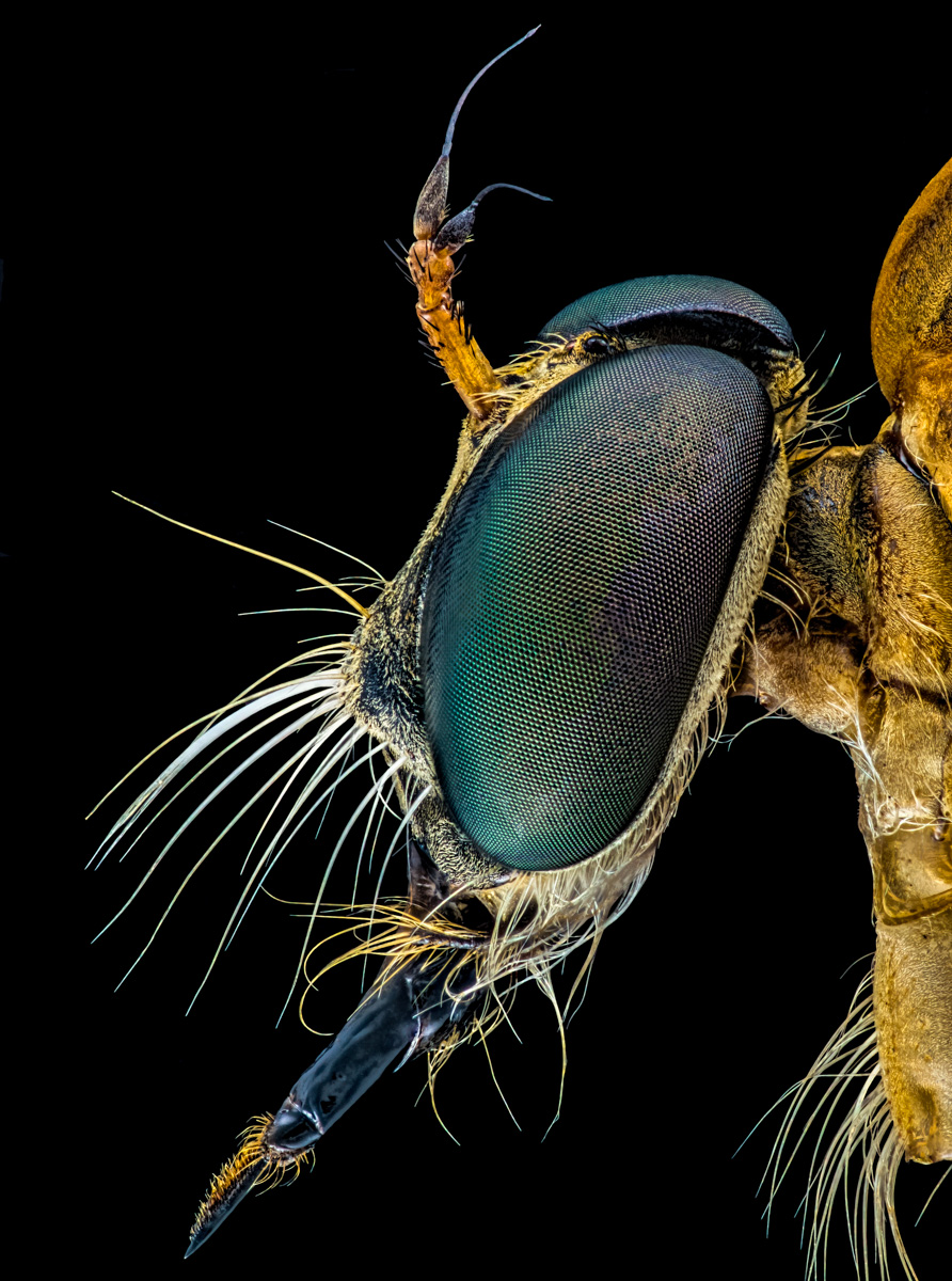

Bild 1 – 3 habe ich mit der vertikalen Stackvorrichtung gemacht,

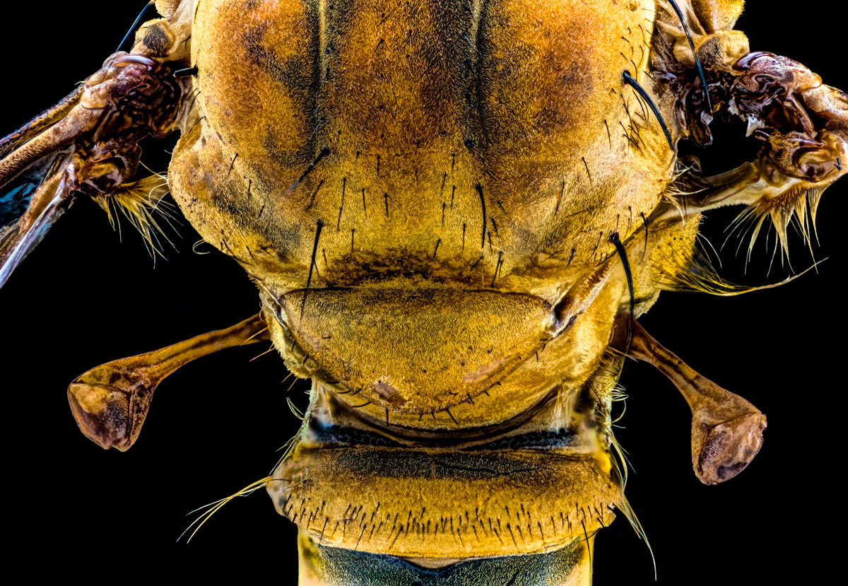

Bild 4 und 5 mit der horizontalen.

Objektiv: Schneider Componon - S 2.8 / 50 mm
Belichtungszeit: 1/200s
Blende: f/4.7
Beleuchtung: 3 Blitze
Stativ: automatisches Stacksystem Eigenbau
sonstiges: 434 Bilder, Stacktiefe 0,015 mm, ABM 3,5:1 - 1.Schneider 50, 434 B, 0,015 mm, 3,5.jpg (417.85 KiB) 1065 mal betrachtet
Blende: f/4.7
sonstiges: 377 Bilder, Stacktiefe 0,015 mm, ABM 3,1:1 - 2.Schneider 50, 377 B, 0,015 mm, 3,1.jpg (475.64 KiB) 1065 mal betrachtet
Blende: f/4.7
sonstiges: 299 Bilder, Stacktiefe 0,015 mm, ABM 3,1:1 - 3.Schneider 50, 299 B, 0,015 mm, 3,1.jpg (379.79 KiB) 1065 mal betrachtet
Blende: f/4.7
sonstiges: 241 Bilder, Stacktiefe 0,015 mm, ABM 3,4:1 - 4.Schneider 50, 241 B, 0,015 mm, 3,4.jpg (468.95 KiB) 1065 mal betrachtet

Die Bilder sind wieder gewohnt gut.Man sieht leichte Unschärfen an den Facetten.
Das bekommst Du sicher bald in den Griff,wenn Deine neue Technik perfekt funktioniert.
Ansonsten gefallen mir die Bilder wieder sehr gut.
Wieder toll,wie Du die vielen Haare freigestellt hast.
Am Schönsten finde ich das Bild vom Hinterteil des Brummers.
Dir auch ein gutes neues Jahr!
Gruß Hans.

In meiner Augen ist nur das 4. Bild etwas weniger
faszinierend ... Das Motiv ist dort an verschiedene
Stellen nicht so glücklich beschnitten.
