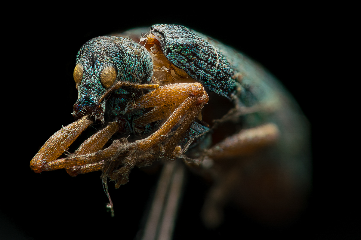

ich möchte mich erstmal für die hilfreichen Tipps, die ihr mir in dem von mir
erstellten Thread "Mehrere Bilder innerhalb der Schärfeebene"
gegeben habt, bedanken. Die folgenden Stacks habe ich jeweils mit ca. 600
Bildern gemacht, innerhalb jeder Schärfenebene 3 Bilder (3x 200 Schärfeebenen).
Step Size: 0,009mm
Ich habe im Schuppen diesen wohl schon sehr lange toten Rüsselkäfer (glaube ich)
gefunden, den ich leider nicht ganz spinnwebenfrei bekommen habe.
Ich finde, dass sich die Schärfe hier auf jeden Fall verbessert hat, auch wenn
man es hier bei den Web-Versionen der Bilder nur schwer erkennen kann. Auf
weitere Versuche der Stacks mit verringerter Bilderanzahl habe ich verzichtet,
da diese drei Bilder leider schon sehr viel Zeit in Anspruch genommen haben.
Die Bilder habe ich fürs Forum so verkleinert: 1200px in der Länge; max. 500kb
und 72Pixel/Zoll + nachschärfen.
Kann ich beim Verkleinern fürs Forum noch etwas besser machen?
Nach etwas Herumprobieren mit dem Styropor-Diffusor bekomme ich nun endlich auch
einen schönen schwarzen Hintergrund hin :)
Grüße Stefan
Kamera: Sony ILCE-7RM2
Objektiv: Sigma 150/2,8 Makro
Stativ: Berlebach Mini
20160220-20160220-20160216-2016-02-19-16.21.18 ZS DMap_retouched-Bearbeitet-2.jpg (437.37 KiB) 797 mal betrachtet
20160220-20160220-20160216-2016-02-20-14.16.49 ZS DMap_retouched-Bearbeitet-2.jpg (499.97 KiB) 797 mal betrachtet
20160220-20160219-20160216-2016-02-19-17.12.15 ZS DMap_retouched-Bearbeitet-2.jpg (486.73 KiB) 796 mal betrachtet

Hallo Gonzolenfox,
ich bin hier zwar nur der Azubi aber irgendwie verstehe ich die gewaltige Anzahl von 600 Bildern mit 0,009 mm Steps nicht.
Deine Bilder sehen sehr gut aus, aber durchgestackt wären die Bilder noch viel besser. Mann/Frau kann die sehr gute Qualität
der Sony und des Sigmas deutlich erkennen.
Wichtig für die richtige Stepweite ist der Abbildungsmaßstab.
Bei deinem wunderschönen Rüsselkäfer und deiner noch wunderschöneren 7R schätze ich mal den Abbildungsmaßstab deiner
Bilder Richtung M2:1.
Ich hätte da für Blende 5,6 in etwa 0,1 bis 0,2 mm Schärfentiefe geschätzt und wenn Du jetzt deine 3 Büdl pro
Schärfenebene machen willst dann wären es eben 0,03 bis 0,06 mm.
Das heisst es waren meiner Meinung nach eine viel zu hohe Anzahl an Bildern mit zu kurzer Stepweite.
Mein Vorschlag :
probier mit:
Blende 5,6 und
Schrittweite 0,1 oder 0,05 mm
genauere Schrittweitenangaben findest Du unter:
Zerene DOF Tabelle-2A
und natürlich viel Freude beim Fotografieren.

Hi,
Danke für euer Feedback.
Ich habe noch vergessen zu schreiben, dass die Bilder einen ABM von ca. 5:1
haben und sie dazu noch beschnitten sind.
Verwendet wurde das Sigma150 mit Vorsatzlinse Raynox MSN-202.
Durch diese Kombination bekomme ich mit F5.6 leider nur sehr verschwommene und
milchige Aufnahmen.
Deswegen musste ich F16 nehmen. Verstehen kann ich es leider immer noch nicht,
warum das so ist.

Hallo Stefan
"Das soll ja das Nonplusultra sein:) "
Die Luminar sind gut, werden aber von den Rodenstock APO Rodagon 1:2.8, f = 50mm und Rodenstock APO-Rodagon N 50mm,
1:2.8 übertroffen, vor allem in den Ecken und was nicht unerheblich ist, sie zeigen ihre gute Qualität in einem weiteren
Abbildungsmassstabs-Bereich wie die Luminare, sie besitzen einen grösseren freien Arbeitsabstand und die Rodagons sind
viel preisgünstiger!
Siehe: http://www.makro-forum.de/ftopic114022.html
Zur Zeit, empfehle ich den Kauf der Luminare nur noch bedingt.
Kurt

Hallo Kurt,
Interessant und gut zu wissen, dass es doch noch eine Alternative zu den
seltenen Luminaren gibt.
Danke dafür.
Werden diese Objektive auch am Balgen genutzt?
Stefan
Guppy
Beiträge: 5671
Vorname: Kurt
Beitragvon Guppy » 23. Feb 2016, 21:49
Hallo Stefan
Siehe hier:
http://www.makro-forum.de/ftopic114279-10.html
Für einen Abbildungsmassstab 5:1 sind mit dem Luminar 25mm und dem Componon 28mm jeweilen etwa 140mm zwischen Sensor und
Objektivanschluss nötig. Bei den 50mm Objektiven, z.B. Rodagon 50mm, Schneider 50mm und NIKKOR 50mm benötigt es schon
das Doppelte (280mm). Die 50mm Objektive lösen dafür etwas höher auf.
Wie das genau ist, werde ich demnächst mitteilen.
All diese Objektive werden an Balgen oder/und Zwischenringen genutzt.
Kurt
