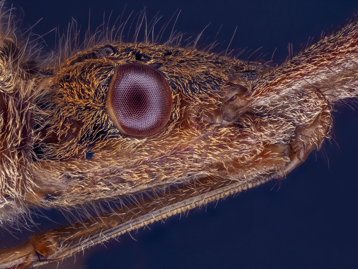

habe mich mal am Wanzenrüssel versucht. Werde bei der nächsten 60ziger Aufnahme auch 2Bilder pro Stackschritt machen.
Die 40zigr Aufnahme ist nur zum Vergleich der Schärfe zum 60ziger gedacht. Da die Aufnahmen an einen anderen Tag gemacht
wurden hat sich die Position etwas verändert womit ein genauer Vergleich schwierig ist. Das 20ziger Bild ist ein
Zwischenstück vom Rüssel.
Gruß Rudi

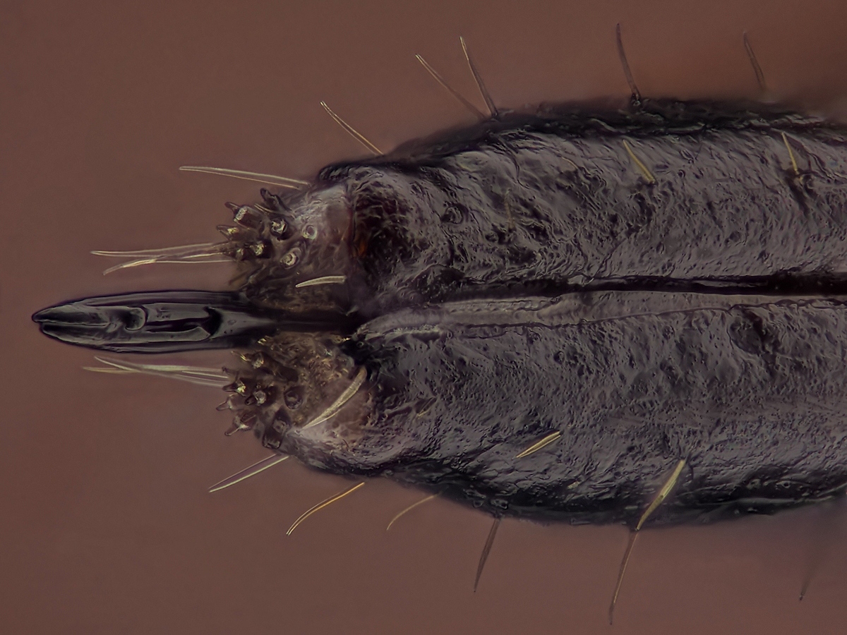

Spitze vom Wanzenrüssel
Rudi.G.
- Beiträge: 314
- Registriert: 28. Jul 2013, 13:40 alle Bilder
- Vorname: Rudi
- Kamera: Olympus Pen 7
Objektiv: Nikon 60 Mplan elwd
Belichtungszeit: Bilder 450 Stackschritt 0,0003mm Zeit 1/250sek
ISO:200
Beleuchtung:Blitz
sonstiges: - Wanze Rüssel 450 st 0,0003mm Blitz Nikon 60x_filtered_filtered.jpg (456.98 KiB) 745 mal betrachtet
Objektiv: Nikon 40 Mplan elwd
Belichtungszeit:Bilder 444 Stackschritt 0,0006mm Zeit 1/250sek
ISO:200
Beleuchtung:Blitz
sonstiges: - Wanze Rüssel rr 444 st 0,0006mm Blitz Nikon40x_filtered_filtered.jpg (460.39 KiB) 745 mal betrachtet
Objektiv: Luminar 25mm
Belichtungszeit: Bilder 301 Stackschritt 0,01mm Zeit 1/250sek
Blende:offen
ISO:200
Beleuchtung:Blitz
Aufnahmedateiformat (RAW/JPG): Abb ca 4,5:1
sonstiges: - Wanze Seite 301 st 0,01mm Bw 4mm Blitz L 25_filtered-1.jpg (471.96 KiB) 746 mal betrachtet

Hi Rudi,
die komplette Serie ist sehr gut geworden.
Die Schärfe und das Licht gefällt mir sehr.
Ich glaube bei Dir würden 2 Bilder
pro Schritt nicht viel bringen? Da Du
auch so schon kleinere Schritte
realisieren kannst.
Wie groß sind die kleinstmöglichen Schritte bei dir?
realisieren kannst.
Cheeeeeers....Alex
- Guppy
- Beiträge: 5661
Hallo Rudi
Wirklich, eine sehr schöne und gute Serie.
Der Unterschied zwischen dem 40er und 60er liegt im grossen Schritt der Apertur, welche für die Auflösung zuständig ist.
Das NIKON M Plan, 60/0.7 ELWD, 210/0 hat zum NIKON M Plan, 40/0.5 ELWD, 210/0 eine Apertur die um 0.2 höher ist, das ist viel!
Das 40er löst mit 1800LP/mm und das 60er mit 2400LP/mm auf, das sind 33% mehr.
Bei dem Rüssel erkennt man das eventuell nicht speziell gut, da er nicht voller kleinster Details ist.
Alex
2 Aufnahmen pro Schritt könnten etwas mehr Klarheit und Schärfe bringen?
Probieren geht über studieren.
Kurt
Alex
Kurt

Hallo Rudi,
Da sind Dir sehr interessante und schöne Detailaufnahmen gelungen.
So ein Stachel ist schon ein richtiges Mordwerkzeug.
Das Bild mit dem 60er ist Dir sehr gut gelungen.Immer wieder eine Herausforderung.
Schon sehr interessant,wie die Oberfläche immer rauer wird,je näher man herankommt.
Der sieht ja richtig mächtig aus mit dem 60er.
Auch die Übersichtsbilder sind sehr gut gelungen.
Gefällt mir sehr gut,Deine Wanze.
Gruß Hans.
Gruß Hans.

Hallo Rudi
Eine sehr schöne Serie ist die da gelungen, die Bilder gefallen mir sehr gut.
Die beiden ersten Bilder haben schon einen wahnsinns ABM, erstaunlich, dass man da noch Licht hinkriegt.
Mein Favoriet ist das 3. Bild mit dem 20er M Plan, die Oberfläche zeigt sehr schöne Strukturen.
Klasse Arbeit.
Gruß Jochen
Klasse Arbeit.
Gruß Jochen
