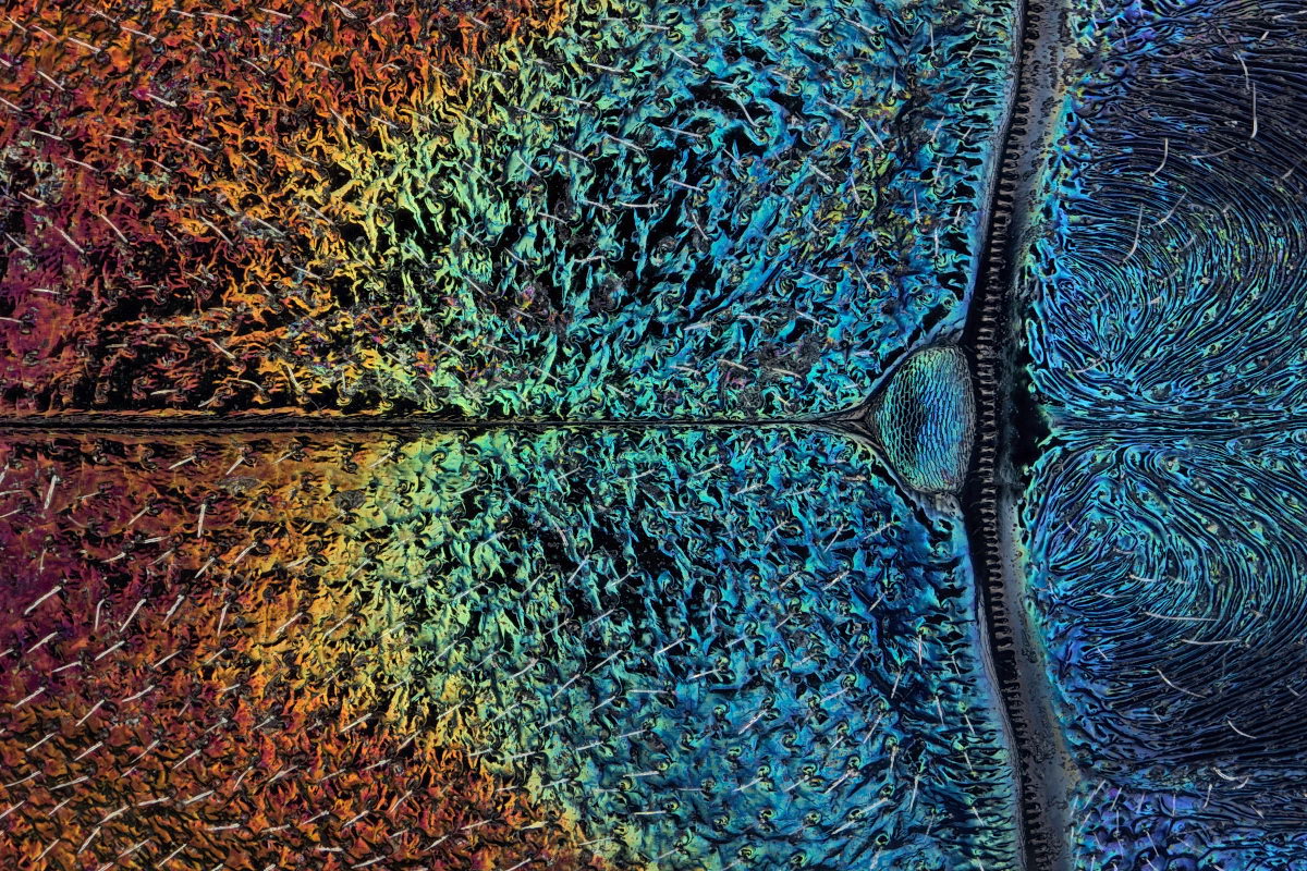

Da der kleine Käfer (6mm Körperlänge) sehr schmutzig war, obwohl er schon zulange gebadet hat und das nachträgliche Reinigen nicht sehr erfolgreich war, suchte ich einen sauberen Ausschnitt.
Dieser war etwa 2.9mm lang (lange Seite).
Nun galt es die richtige Kamera und das passende Objektiv zu finden.
Als ich die etwa 3mm gemessen hatte, wusste ich schon, dass ich mich in einem Bereich befand, der bei mir keinen klaren Entscheid für Voll- oder Crop-Format ergibt.
Bei Vollformat (Bildbreite 36mm) wäre ein Abbildungsmassstab von (36mm / 2.9mm) 12.5:1 gefordert.
Das Vergrösserungsobjektiv, Nikon EL-NIKKOR 50mm 1:2.8 N löst bei 12:1 mit etwa 650LP/mm auf (sowohl Bildmitte, wie Bildrand).
Wenn ich die Nikon D7100 Crop-Faktor 1,5 mit Chipbreite 23.5mm wähle, wäre ein Objektiv mit einer Vergrösserung von (23.5mm / 2.9mm) etwa 8 Mal gefordert.
Das Mikroskop Objektiv, Carl Zeiss Jena 8/0.20 löst bei 8:1 in der Bildmitte, mit 750LP/mm und am Bildrand mit 620LP/mm, also noch mit guten 83% auf.
So stehen 650LP/mm, gegen 750LP/mm in Bildmitte und 620LP/mm in den Ecken gegenüber.
Ich habe mich für die Nikon D7100 (Crop-Faktor 1.5) mit dem Mikroskop Objektiv Carl Zeiss Jena 8/0.20 entschieden, da hiermit die Auflösung etwas höher ist.

Anthaxia salicis
- Kamera: Nikon D7100
Objektiv: Carl Zeiss Jena 8/0.20
Belichtungszeit: Blitz
Beleuchtung: 4 YONGNUO YN 560 III
Beschnittsbetrag in % (Breite u. Hoehe): 0, 0
vorgefundener Lebensraum: Tod durch Ertrinken in Pfütze, auf Feldweg
Artenname: Anthaxia salicis
Abbildungsmasstab: 8:1
sonstiges: Stack aus 525 Aufnahmen im Abstand von 0.0015mm - 03779_D7100_CZJ8_0p25_8zu1_Anthaxia_salicis_00015.JPG (475.07 KiB) 739 mal betrachtet

Hallo Kurt,
Ich bin schon gleich mal beeindruckt von Deinen Berechnungen und gleich darauf von dem schönen Bild.
Wunderschöne Farben und eine detaillierte, schön ausgerichtete Oberfläche.
Ein sehr schönes Bild.

Hallo Kurt,
das ist wieder eine wunderschöne Arbeit geworden! Die metallischen Farben
sehen klasse aus. Vor allem finde ich das Bild sehr gut gestaltet; Du hast den
Aufbau des Käferkörpers bestens genutzt, um ein sehr ansprechendes Bild
zu machen.

Hallo Kurt
Sehr schönes Bild, klasse Einleitung.
Der rechte Bildbereich gefällt mir sehr gut, sehr schöne Details.
Im linken Bereich wirkt es etwas unruhig und irgendwie "matschig".
Sättigung, Kontrast irgend etwas stimmt dort nicht.
René

Hallo Hans
So ein Teil ist heute bei mir auch angekommen, da ich das schon mal versucht habe, erwarte keine Wunder.
Doch, wie heisst es so schön: Wunder gibt es immer wieder, heute oder morgen können sie geschehen....
Hallo Michael
Schön, dass auch nicht Stacker, an solchen Bildern gefallen finden, vielen Dank.
Hallo René
Das ist nicht matschig, sondern die Flügeldecke ist auf der linken Seite des Bildes stärker strukturiert und gefurcht,
dies ergibt durch die unterschiedlichen Reflektionen eine Unruhe.
Im Bild wimmelt es von Strukturen und Abwechslung (Unruhe).
Als ich das Bild ins verkleinerte JPG Format umwandelte, war es viel zu gross (800KB) fürs Forum,
ich musste noch nie ein Bild derart stark komprimieren damit es kleiner wie 500KB wurde.
Kurt

Hallo Kurt,
das Bild ist wunderschön geworden. Die Farben
sind einfach der Hammer. Ich habe gerade mal gegoogelt
ich wusste überhaupt nicht das es in unseren Landen so
schöne Käfer gibt. Die Wahl des Objektivs scheint die richtige
gewesen zu sein, die Details sind sehr fein gezeichnet und sehr klar.
Ich sehe Du blitzt mit 4 blitzen?
Ich habe auch schon überlegt noch einen 4ten Chinesen anzuschaffen.
Jetzt mit meinem neuen Setup kann ich auch von unten Blitzen. Ich könnte
durch den 4ten Blitz einen etwas dickeren Diffusor verwenden aber trotzdem
bei schmetterlingschuppen bei 1/128 bleiben. Vielleicht kaufe ich mir
auch noch einen.
Bei mit ist bei dem Ultraschallreiniger in der tat ein wunder geschehen. Wenn
ich mir die Bilder vorher und nachher anschaue, kann ich es immer noch nicht
glauben. Allerdings habe ich das Gerät erst bei einem Tier getestet.
auch noch einen.

Hallo Kurt,
ein Farben- und Strukturbild vom Feinsten.
Ich bin immer wieder beeindruckt von dem technischen Aufwand,
den Du treibst. Aber die Ergebnisse rechtfertigen das locker.
Großes Kino mal wieder
