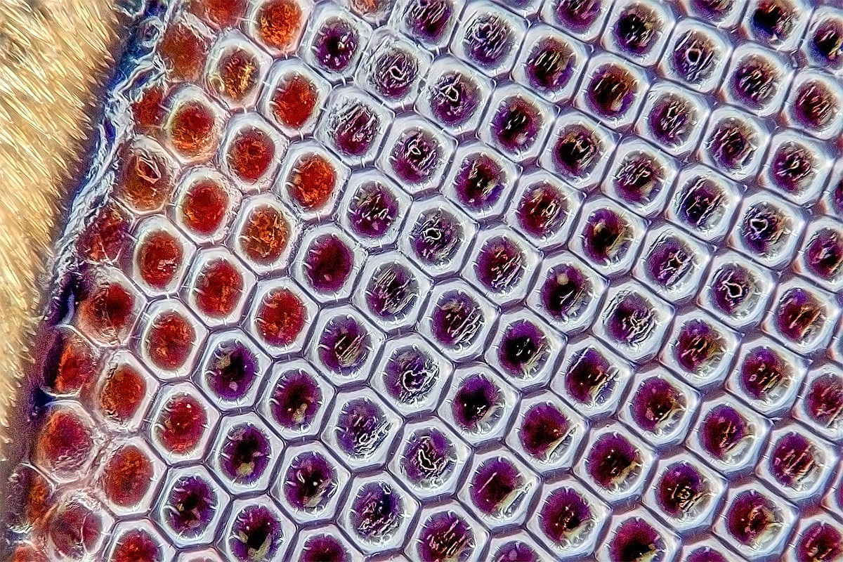

anbei möchte ich Euch ein Fliegenauge in zwei verschiedenen Beleuchtungen zeigen.
Diesmal war ein Papier-Diffusor auf dem LED-Ring drauf.

Bei dem ersten Foto waren die LEDs stark gedimmt (deswegen die Verschlusszeit von 6 Sek).
Danke und Gruß,

Hallo Adi,
Die erste Version ist deutlich schöner anzusehen.
Es wirkt auch sehr viel plastischer.
Das Licht ist halt immer ein schwieriges Problem, das sich nie so richtig lösen läßt.
Gruß Hans.

Hallo Adi
Ich sehe es Hans, das erste Bild ist viel angenehmer anzuschauen.
Du wirst ein gutes Licht finden, wenn du vor die Lichtquelle keinen Diffusor setzt, und das zu fotografierende Objekt mitten in einem Diffusor plazierst.
z.B. eine Papierröhre, einen weißem Plastikbecher mit einer Öffnung für das Objektiv, usw.
Viel Spaß beim experimentieren, Jochen

Hallo Hans, hallo Jochen,
danke für die Hinweise!
Ja, ich weiß, die Beleuchtung eines Facettenauges ist nicht banal.
Seit kurzem habe ich einen LED-Ring und versuche ihn richtig einzusetzen.
Mein Foto-Objekt befindet sich in einem Rohr aus Kalkpapier. Auf dem LED-Ring sitzt auch ein Diffusor (Kalkpapier zweilagig).
Das Problem ist die Proportion der Stärke des Lichtes von dem Ring und der seitlichen Lichtstrahler (COB-LEDs 15W).
Sogar in der voll gedimmten Einstellung liefert der Ring immer noch so viel Licht, dass er die seitlich aufgestellten LEDs überstrahlt.
Als Nächstes werde ich den Ring mit 2 Blitzen kombinieren. Bei der Gelegenheit könnte ich auch die Verschlusszeit etwas verkürzen. Die 6 Sekunden bei dem Foto 1 waren schon grenzwertig.

Hallo Adi,
das erste Bild ist in der Tat sehr viel schöner anzuschauen. Du scheinst einen stabilen Aufbau zu haben, wenn bei 6 s noch eine solche Schärfe herauskommt!
Warum blitzt Du denn nicht mehr? Die Ergebnisse waren doch eigentlich ansehnlich, oder? Oder willst Du in die Filmfraktion abwandern

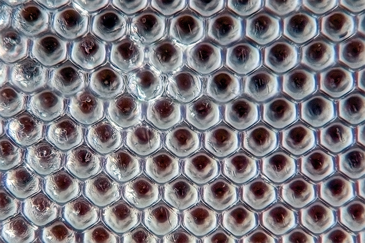

Hallo Markus,
meine Blitze spinnen letzte Zeit. Die kriegen neue Batterien und 5 Sekunden um die Kondensatoren aufzuladen.
Häufig ist es aber so, dass eins der zwei Blitzgeräte nicht feuert.
Das mag die Zerene nicht, deswegen muss ich diese unterbelichteten Bilder rausschmeißen.
Somit halbiert sich die Zahl der Bilder, wie z.B. bei diesem Foto:
Jetzt nehme ich mir die Yongnuo 622C unter die Lupe.

Hallo Adi
Interessante Spielerei mit Ommatidien.
Kurt

Hallo, Adi,
mir gefällt das erste Bild besser, die plastische Wirkung ist da sehr gut.

Hallo Gabi, hallo Kurt,
danke für Eure Kommentare!
Mittlerweile habe ich schon einige Fotos von diesem Auge gemacht und jedes Mal war das Ergebnis anders.
Sogar eine minimale Veränderung der Beleuchtung hatte immer eine große Wirkung.
Schon eine kleine Änderung der Proportion zwischen der Lichtintensität des Ringes und der seitlichen Strahler machte sich stark bemerkbar.
Und das seitlich geblitzte Auge sieht ganz anders aus.
Danke und Gruß,
Adi
