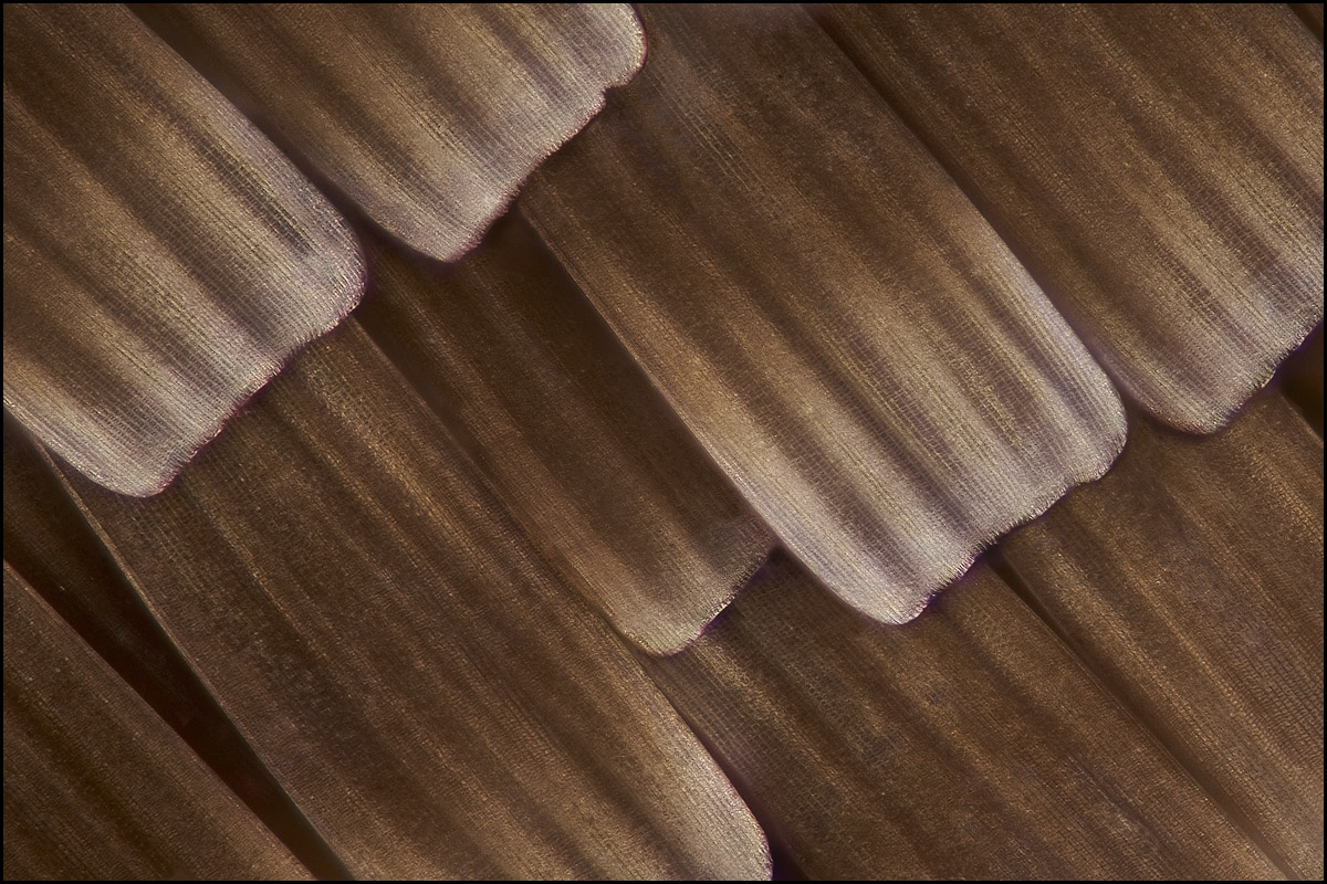

Hallo Zusammen,
diesen Flügel hatte ich schon mal mit dem M Plan 40/0,5 ELWD gezeigt. Diesmal ein Remake mit dem BD Plan 60/0,7 ELWD und meiner Stackmaschine V3 :)
Die Blitzleistung habe ich diesmal auf 1/16 hochgedreht. Wie ich meine hat es nicht geschadet, da mein Aufbau sehr vibrationsarm ist und keiner im Raum war.
Kamera: ILCE-6300
Objektiv: Nikon BD Plan 60/0,7 ELWD 210/0
Belichtungszeit: 293 x 1/200s
Beleuchtung: YN14EX mit KR bei 1/16 Leistung
Beschnittsbetrag in % (Breite u. Hoehe): minimalst
Stativ: Stackmaschine V3
Aufnahmedatum: 27.02.2018
Region/Ort: Oberbayern/Pittenhart
Artenname: Lyssa zampa (Totfund Schmetterlingshaus)
60_Lyssa zampa_1200.jpg (358.85 KiB) 899 mal betrachtet

Hallo Alexander,
das hast Du sehr gut hingekriegt!
Ich kann mir aber vorstellen, dass diejenigen meckern können, die in solchen ABMs nicht fotografieren bzw. keine solche Schuppen fotografiert haben.
Meines Erachtens bereiten gerade diese dunklen Schuppen einige Probleme.
Noch schwieriger ist nur, wenn man extrem helle und extrem dunkle Schuppen gleichzeitig aufnimmt :-)
Deine V3 mit dem Schrittmotor funzt prima!
Danke und Gruß, ADi

Hoi Alexander,
Weniger farbig ... dafür sehr, sehr klar !
Toll, die Enden der Schuppen ! Diese feine Zahnung hätte ich nie vermutet.
Klasse technische Arbeit.
Gratuliere.
Gruss,
Hans.h

Hallo Alexander,
Ein sehr gutes Bild. Man sieht wieder die ganz eigenen Probleme mit solchen Motiven.
Die Auflösung ist an den hellen Bildteilen am besten, in den dunklen Bereichen verwischen die Details.
Aber das kennen wir ja alle zur Genüge... :wink:
Ein gut gelungenes Bild, an der kritischen Auflösegrenze.
Hans. :)

Hallo Alexander
Ich kenne wohl den "grossen Zampano" aber nicht den Lyssa zampa.
Ein sehr schönes Bild, vor allem dann, wenn man die Problematik kennt.
Da es nicht unfruchtbar ist, wenn man dir Flöhe in den Kopf setzt, versuche ich den Bildausschnitt zu "bemängeln".
Eine grosse, vollkommen sichtbare Schuppe im Zentrum, wäre doch eine Herausforderung?
:sm2:
Kurt

Beitragvon A_K » 28. Feb 2018, 22:08
Hmm hmm.... <maul....> :yes4:

Hallo, Alexander,
die Braunabstufungen wissen auch zu begeistern, ebenso
die tollen Details. Klasse!

Beitragvon A_K » 3. Mär 2018, 10:14
@ Kurt
Hier der gewünschte Ausschnitt mit einer zentralen Schuppe. Das 60er wurde regulär verwendet. Die Blitzleistung war 1/8. Bei meinem Setup sehe ich da noch keine Unterschiede zu 1/32 oder 1/64. Während der Aufnahmen ist aber auch keiner im Raum und ich wohne sehr ländlich ohne verkehrsbedingte Erschütterugen, da scheint die Leuchtdauer nicht so wichtig zu sein. Bei mir sind jedenfalls reichlich belichtete Stacks mit niedriger ISO besser als solche mit kürzerer Leuchtdauer und höherer ISO.
Kamera: ILCE-6300
Objektiv: ----
Belichtungszeit: 623 x 1/200s
Beleuchtung:YN14EX + KR bei 1/8 Leistung
Stativ: verschiedene
Aufnahmedatum: 02.03.2018
vorgefundener Lebensraum: Totfund Schmetterlinghaus
Lyssa zampa_60er regulär_1200.jpg (442.75 KiB) 807 mal betrachtet
Zuletzt geändert von A_K am 3. Mär 2018, 10:15, insgesamt 1-mal geändert.

Beitragvon Guppy » 3. Mär 2018, 10:36
Hallo Alexander
Ja das ist Teamwork, der eine hat eine Idee und der andere darf sie ausführen.
Gefällt mir so sehr gut.
Und ich habe inzwischen keine weiteren neuen Ideen mehr, wie man es besser machen könnte,
du bist entlastet. :)

Beitragvon A_K » 3. Mär 2018, 10:42
Hallo Kurt,
danke - aber ich habe noch eine! Kommt in Kürze... :)
