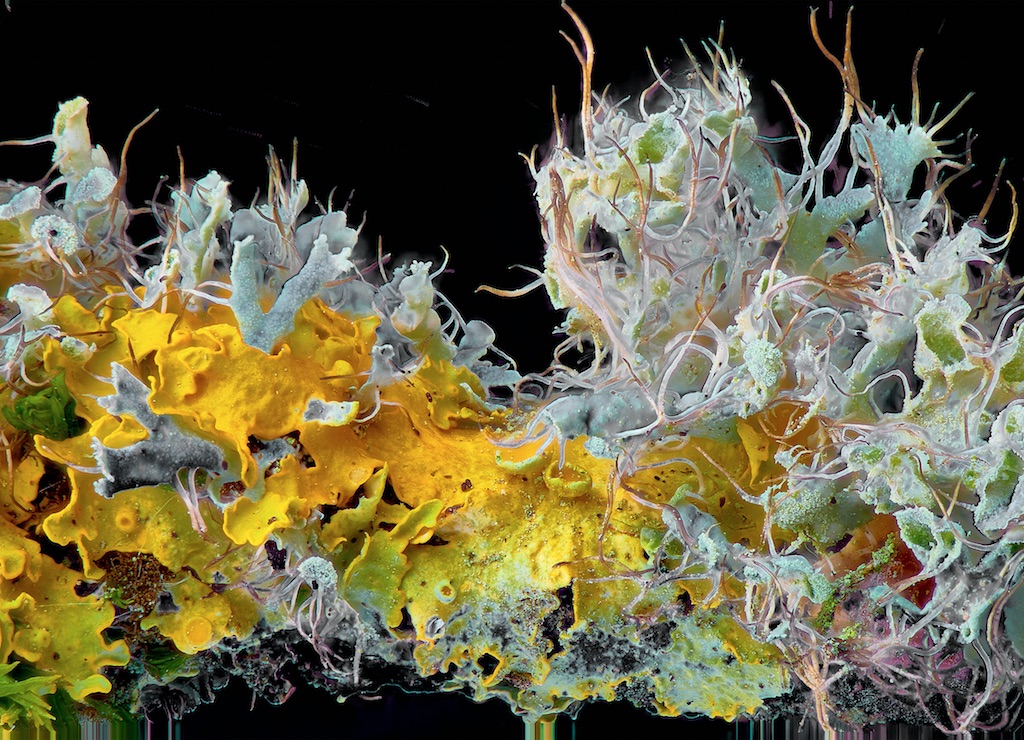

Ich habe mich nun an ein spannendes, aber schwieriges Objekt herangewagt. Zu dem hier präsentierten Bild möchte ich gerne Eure Meinung erfahren.
TECHNISCHE ANGABEN
Objekt: kleiner Ast mit einer Blattflechtengesellschaft wurde auf dem Gartentisch mit zwei kleinen Klemmen vor dem Objektiv positioniert. Dahinter wurde ein schwarzes Samttuch angebracht. Die Objektposition und Belichtungskontrolle erfolgte mit LiveView der Kamera.
Kamera und Optik: Nikon D4s, Nikkor Makro 105mm, eingestellt auf 1:1 mit Nikkon 2x Komverter (AF-S 2x Telekonverter TC-20EIII), insgeamt also ein maximaler Abbm. von 2:1. Die Kamera wurde auf dem StackShot auf einem stabilen Reisestativ von Gitzo (……….) vor den Gartentisch ohne Berührungsgefahr (!) positioniert
Die Verbindung der Kamera mit einem MacBook (15“) erfolgte dann über USB. Die Verbindung des Stackshots erfolgte über ein 4-Polkabel an das StackShot-Steuergerät, das wiederum über eine weitere USB Verbindung mit dem MacBook kommunizieren konnte.
Nachdem der Aufbau soweit stimmte, wurde HeliconRemote gestartet, und kontrolliert, dass sowohl Srtackshot wie auch Kamera von der Software erkannt werden (ein erster Fehler, bei dem ich zu viel Zeit verloren hatte). LiveView von Helicon schaltet sich dann automatisch ein.
Hier nun die eingestellten Paramter mit HeliconRemote:
Kamera auf M (Objektiv VR off)
Bel.Zeit = 1/3“
Blende = 11 (hatte vorher mit der grösstmöglichen Offenheit von 9.5 gearbeitet, doch ergab 11 die besseren Bilder)
Empfindlichkeit = ISO = Lo1
Belichtungskorrektur = ev = 0
Aufnahmeformat = Raw
Das Histogramm von HeliconRemote zeigte eine ausgeglichene und bei diesem Bild auch ruhige Kurvenverteilung.Beide Kurvenenden liefen schön aus und auch die einzelnen Farben überlagerten sich gut. Es war ein warmer, sonniger Tag, mit wenigen Wolken und nur wenigen Lichtschwankungen.Tisch und Kamera waren im Halbschatten eines kleinen Holzschuppens. Trotzdem hatte ich das Ganze mit einem weissen Regenschirm weiter abgeschirmt, da ich nicht sicher war, wann sich die nahe gelegenen Sonnenstrahlen doch noch direkt meinem Objekt nähern wollten.
Die Einstellung des Nah- und Fernpunktes mit StackShot ergaben 240 Bilder, wobei noch ein erstes Bild (das dann ja automatisch von Helicon wieder entfernt wird) zugefügt wird, also 241 Bilder, die dann im nächsten Menüpunkt „Aufnahmen“ auch so eingetragen wurden. HelicpnRemote stellte dann das Intervall automatisch auf 1. Da der Stackshot mit einem Dist.Step von 50um eingestellt war (vergl. unten) ergab dies eine Gesdamtdistanz von 240 x 50um = 12’000um also 1.2cm, was in etwa auch der groben Masstabsmessung entsprach.
Nun sollten für ein gutes Bild mehrere Durchläufe erfolgen. somit wurde das Menü „Intervall“ geöffnet ( => verwirrend, da im Hauptmenü bei den Stackschritten auch die Bezeichnung Intervall vorkommt, allerdings mit einer anderen Bedeutung). Im Menü Intervall gibt es gleich nochmals eine Bezeichnung „Intervall“, wobei hier die Verzögerung zwischen zwei Aufnahmen gemeint ist. Hier bestimmte ich 2“. Die „number of shots“ wurden gemäss Empfehlung von Kurt für sehr gute Bilder mit 6 bestimmt . Einer Verzögerung vor der ersten Aufnahme gab ich nochmals 2“. So berechnete das Programm für den Stack eine Gesamtzahl Bilder von 241 x 6 = 1446, wobei nicht vergessen wurde bei der Position „Fokusreihe“ das Häkchen anzuklicken. Die Anzahl Bilder von 241 wurde im Hauptmenü durch 1446 ersetzt.
EIinstellungen am StackShot-Steuergerät
Dist/step: 50um
Config:
# pics = 6
Tsettle = 2“
Toff = 2“
Speed 2.500 mm/sec
Tlapse = off
Tpulse = 500ms
Tramp = 1.0“
Units = Metric/mm
Torque = 3
High Precision = on
DER STACKVORGANG
Der Stackvorgang verlief ohne Probleme. Nach 240 Aufnahmen erfolgten allerdings nur noch unscharfe Bilder (keine blauen Schärfemarkierungen mehr). Da ich aus vorherigen Versuchen gesehen habe, dass bei diesem Objekt mit dem unruhigen Auslaufen unscharfer Regionen besondere Beachtung geschenkt werden muss, habe ich nochmals 1/3 Schritt (=80 Aufnahmen) zugefügt. Das hatte sich denn auch gelohnt, denn nach dem Stackabbruch (nach320 Bildern und über einer Stunde) gab es im Hintergrund immer noch ganz wenige „blaue“ Stellen (=Schärfemarkierungen).

Das verrechnen der Einzelbilder (rendering) erfolgte mit HeliconFocus und Methode C. Auch Methode B eignet sich für diese Objektart, doch scheint mir Methode C eine Spur klarer zu „zeichnen“. Das entwickelte Bild wurde als DNG abgespeichert und dann mit CaptureOne (von Phase One) geöffnet. Das speichern als TIFF ergiebt eine vergleichbare Rohbildqualität. DNG lässt zeigte aber etwas wenig mehr Details als TIFF und kann im Bikldbearbeitungsprogramm (CaptureOne) sehr viel flexibler bearbeitet werden.
Für das vorliegende Bild wurde mit CaptureOne zuerst eine Objektivkorrektur (chromatische Abberation) für das Nikkor Makro 105mm 1:.8 G ED durchgeführt, wobei das vielleicht nicht sehr viel gebracht hat, wurde doch ein asphärischer 2x Telekonverter verwendet. Bei den Basismerkmalen, wo ICC Profile definiert werden können, verwendete ich das Nikon D4s Generic und wählte als Kurve „linear Response“ (besser als alle anderen Kurven. Anschliessend erfolgten kleine Anpassungen (es brauchte jeweils nicht viel) in Helligkeit, Kontrast, Sättigung und Schärfe, das Übliche also. Der Hintergrund hatte einen Blaustich, den ich mit der Pipette noch weggenommen habe. Das Bild wurde lediglich links zu etwa 3% beschnitten (Stackfehler über die ganze Bildhöhe), oben, unten und rechts ist alles da, also nichts weggenommen. Am unteren Bildrand sieht man einige Stackfehler, wie ich sie auf der ganzen linken Höhe eben weggeschnitten habe. Dann gibt es im Bild noch einige shcwarze Ränder, die nicht hingehören. Was seht Ihr noch?
FACIT
So, das wär’s dann gewesen. Stackfehler wurden nicht korrigiert, es erfolgten somit keine Retouchen. Mit dem Gesamtergebnis bin ich nicht unzufrieden, habe aber das Gefühl, dass noch einiges Verbessrungspotential vorhanden ist. Bei der Auflösung (LP/mm) kann vermutlich noch etwas verbessert werden (wie?). Der Vorgang und die Einstellungen bei mehreren Durchläufen beim Stacking habe ich noch nicht begriffen, denn es ist ja wohl nicht normal, dass die Aufnahmen einfach laufend hintereinander erfolgen. Also, welches Häkchen habe ich wohl vergessen? Bessere Ergebnisse hätte ich vermutlich mit dem Makro 50mm erreicht, das ich dummerweise aber nicht mitgenommen habe. Werde dies dann zu Hause einmal ausprobieren.Ich bin auf jeden Fall auf Eure Meinungen und Anregungen gespannt.

Hallo Felix,
ich habe nicht alles gelesen, weil ich diese Technik wahrscheinlich nicht anwenden werde. Aber mich überzeugt
die Qualität Deines Bildes und die Erklärung zur Lebensweise dieser zwei Flechtenarten.

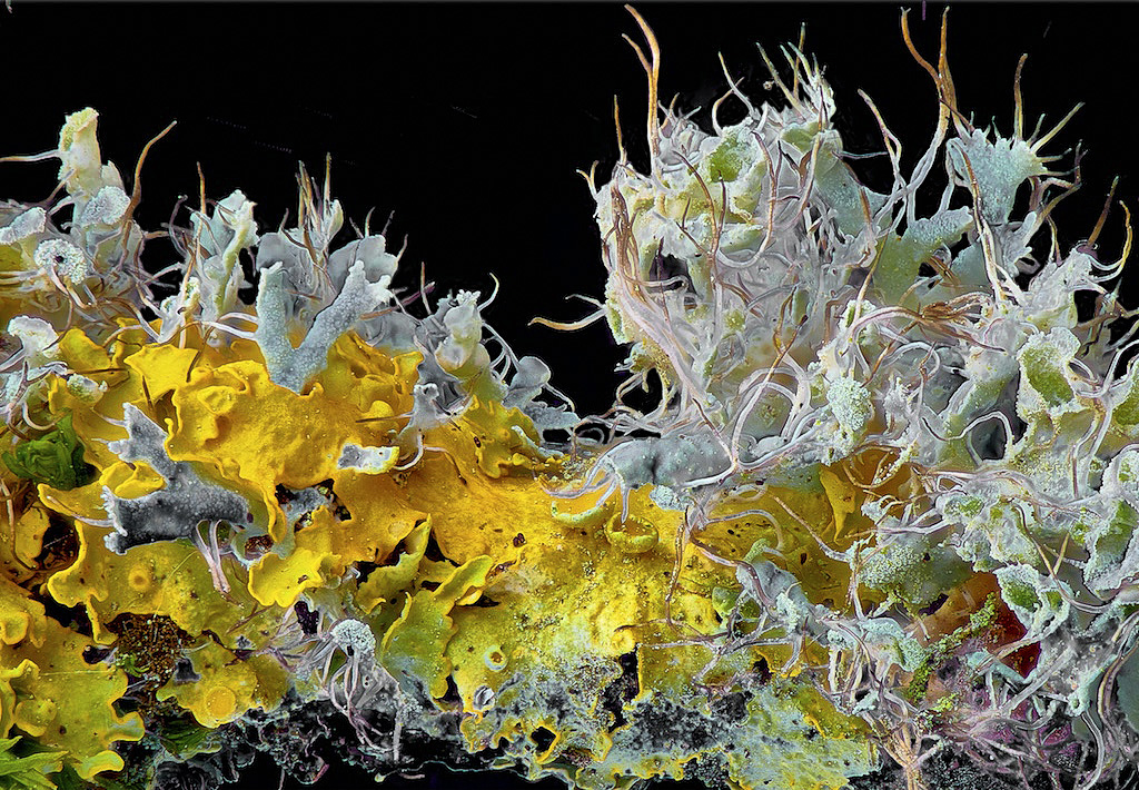

Hallo Felix,
das sieht doch schon bestens aus
unten noch den Strichkode abschneiden und oben im schwarzen Bereich die verschwommenen Bereich freistellen /entfernen.
(Geht in der Nachbearbeitung von Helicon eigentlich ganz gut und einfach)
fertig ist das erste gute Bild
Gruß Werner
PS: hänge mal eine Schnell Bearbeitung (im Schweinsgalopp ca. 2,5 Minuten an), wenn ich das Bild löschen soll gib bitte kurz bescheid.
Gruß Werner
- Kamera: Nikon D7000, D750
sonstiges: - KoekturFl1c_MF_20180803[1]_SHARPEN projects_20180804_190634.jpg (484.54 KiB) 973 mal betrachtet

Hallo Felix,
Ein toller und interessanter Beitrag!
Wie Du die Vorbereitungen zu Deinem Bild beschreibst und die vielen technischen Details auflistest,
zeigt Deine Begeisterung für diese Art der Fotografie. Ich hab´den Beitrag gerne gelesen.
Das gewählte Motiv ist wegen seiner vielen, sich überlagernden Details eine Herausforderung.
Man sieht deshalb Stackartefakte, die bei solchen Motiven unvermeidlich sind.
Ohne jede EBV. sieht das aber immer noch sehr gut aus!
Insbesondere die wunderbaren Farben gefallen mir.
Sehr interessant, wie selbst auf kleinstem Raum der Kampf um´s Dasein tobt...
Dein ganzer Beitrag und natürlich das Bild, gefällt mir sehr!
Hans.

@Werner, das Bild kann ruhig hier stehen gelassen werden. Die unteren Stackfehler habe ich extra nicht abgeschnitten, da ich gerne wissen möchte, wie sie entstehen.
@Hans, kannst Du mir die verschiedenen Stackfehler angeben? Was sagst Du zu den Einstellungen, was kann hier noch verbessert werden?

Hallo Felix,
Als Stackfehler kann man´s eigentlich nicht bezeichnen. Die Software hat schon alles richtig gemacht-und der Fotograf auch.
Es sind halt die übliche Artefakte zu sehen, die man so gut wie bei jedem Stack hat.
Kleine, unscharfe Bereiche um Details herum, die ein anderes Detail überlagern.
Unschärfekreise, die die Software nicht von realen Details unterscheiden kann, was diese hellen Stellen vor dem HG. erzeugt.
Das alles läßt sich durch zum Teil recht mühevolle EBV. mindern..
Werners Version hat schon mal die Unschärfe am oberen Rand und den "Strichcode" am unteren, beseitigt.
Zu den Einstellungen weiß Kurt sicher jede Menge zu sagen. Ich bin ein "Handkurbler" und kenne mich mit dem Stackshot absolut nicht aus...
Aber nochmal: Dein Bild ist gut geworden und es gefällt mir.
Hans.

Deine Flechtengemeinschaft gefällt mir gut, so ebenfalls der informative Begleittext.
Unbedingt weiter machen, kommt gut und immer besser!
(Bald kommt es zum "Konkurrenzkampf" zwischen uns
Kurt

Hallo Felix,
ein sehr guter Stack und farblich äußerst beeindruckend.
Möglicherweise können die unteren Stackfehler in Helicon vermieden werden.
Kurt empfiehlt das Zusammenrechnen der Bilder von Hinten nach Vorne.
In Helicon rechte Maustaste auf eines der geladenen Bilder und Sortierung "Aufsteigend/Absteigend" ausprobieren.
Bei meinen Übungen verwende ich übrigens jpg, geht einfach schneller. (lieber Kurt bitte nicht böse sein).
mfG
mfG
