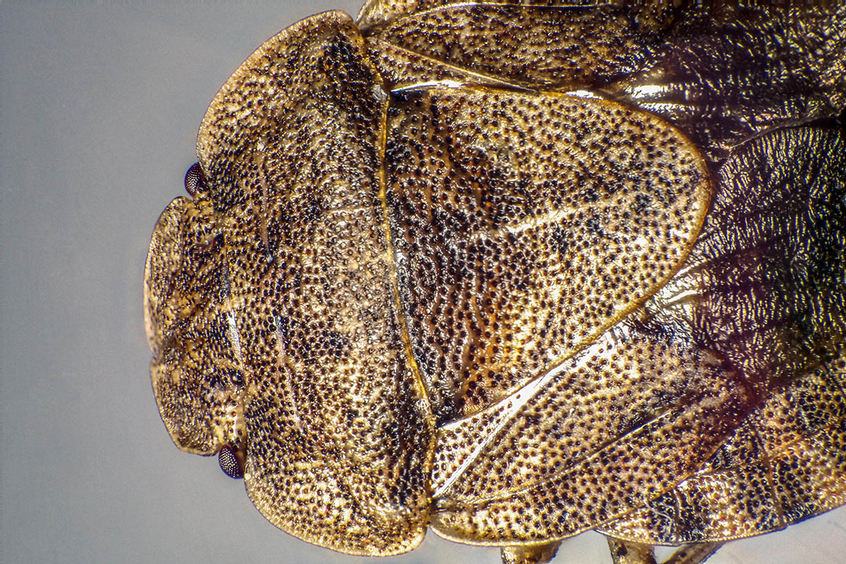

Hallo Makro Kameraden! Ich habe ein bisschen experimentiert. Diese Foto ich habe mit dem Samyang Objektiv 2.0/12 mm aufgenommen und Umkehrring Plus zwischen das Objektiv und Umkehrring ein Raynox DCR-250 Makro-Konverter.
30 Bilder, Blende 8,0, ISO-400, 1/10 Sek..LED Licht seitlich. Bildvergrößerung ungefähr 5:1

Hallo Alexander
Du arbeitest sauber, doch leider sind einige Faktoren die zu einem guten Bild beitragen nicht optimal.
Bei der Kamera, sollte mit der Grundempfindlichkeit fotografiert werden, weniger Rauschen.
Das Licht könnte minim diffuser sein, damit der Helligkeitskontrast nicht so hoch ist und Überbelichtung einfacher vermieden werden kann.
Mit RAW hast du im Gegensatz zu JPG mehr Spielraum bei der Bildbearbeitung.
Die Blende muss dem Abbildungsmassstab entsprechend gewählt werden und entsprechen die Grösse der Stackschritte.
Bei 5:1 ist die Blende 8 nicht die am höchsten auflösende Blende.
Ebenfalls ist die Anzahl der Bilder zu gering, also die Stackschritte zu gross.
Also alles kleine und einzeln kaum sichtbare Verbesserungen, die aber in ihrer Summe ein klar erkennbar besseres Bild ergeben.
Kurt
