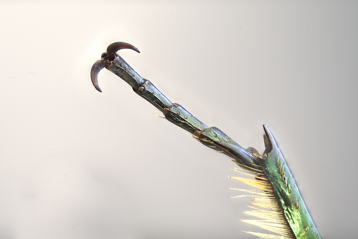

Voller Freude fand ich einen Rosenkäfer, doch bei näherer Betrachtung mit dem Objektiv war die Freude schnell wieder fort, ich wollte eigentlich die Gesichtspartien fotografieren, aber die waren nicht mehr schön anzusehen, so wurde der noch gut erhaltenen Fuß fotografiert.
Das Füßchen mit 95 % Alkohol (Vorlauf vom Zwetschgenschnaps) und feinen Pinsel geputzt und habe versucht das Beste daraus zu machen.
Doch diesmal hat es sehr, sehr lange gebraucht um dieses Foto so halbwegs hinzubekommen, beim ersten Versuch hatte ich sehr viele Halos um den Fuß, dann habe ich das Licht etwas verändert und es wurde schon besser, erst bei drittem Versuch und das jeweils mit 155 Fotos manuell gestackt hat es geklappt.
Aber ganz passt es noch immer nicht, auf der rechten Seite wo der Fuß dicker ist, kann man immer noch einen hellen Schatten sehen, ich habe in bearbeitet dann wurde es noch schlimmer.
Es werden sich, sicher noch andere Fehler eingeschlichen haben (Farbe Kontrast, Schärfe usw.) über kritische Beurteilung und Radschläge bin ich sehr dankbar.
Da ich vorhabe einen elektrischen Schlitten zu kaufen gehe ich davon aus das, dass Ergebnis besser ausfallen dürfte, zumindest erhoffe ich mir das.

- Kamera: NIKON D850
Objektiv: Laowa 25mm f/2.8 2.5-5X Ultra Macro
Belichtungszeit: 1/1s
Blende: f/2,8
Beleuchtung: Led Pflanzenlampe 15 Watt abgeschattet.
Beschnittsbetrag in % (Breite u. Hoehe):5%
Stativ: Makroschlitten manuell
Infos zu Multishot-Techniken (z.B. Stack, HDR, Stitch): 155 Foto
Aufnahmedatum: 19.09.2019
Region/Ort: Salzkammergut
vorgefundener Lebensraum:?
Artenname:Rosenkäfer
sonstiges: - Rosenkäferfuß.jpg (296.51 KiB) 759 mal betrachtet

Hallo Peter,
das Foto ist doch ganz gut!
Du hättest aber mit ein bisschen BEA mehr daraus herausholen können.
Ich persönlich würde das Hauptmotiv freistellen und den HG ersetzen.
Den ausgebrannten, gelben Haaren würde ich etwas mehr Farbe beimischen.
Hast Du bereits probiert den Schatten zu entfernen (also mit der HG-Farbe zu übermalen)?
Danke und Gruß, ADi
kann man immer noch einen hellen Schatten sehen, ich in bearbeitet dann wurde es noch schlimmer.
Danke und Gruß, ADi

Hallo, Peter,
da kann ich mich Achim anschließen - der Enterhaken
sieht klasse aus
sieht klasse aus

Adalbert hat geschrieben:Quelltext des Beitrags Hallo Peter,
Den ausgebrannten, gelben Haaren würde ich etwas mehr Farbe beimischen.kann man immer noch einen hellen Schatten sehen, ich in bearbeitet dann wurde es noch schlimmer.
Danke und Gruß, ADi
Ja Adi ich habe versucht den Schatten zu übermalen, aber wenn ich zu weit an den Fuß kam, zog es mir immer die Farbe vom Fuß in den Hintergrund, wahrscheinlich mache ich in der Bearbeitung etwas Falsch, außerdem ist es der alte Photoshop 11 vielleicht liegt es daran das die Bearbeitung nicht so gut läuft.
Lg. Peter

Also ich finde diese Detailaufnahme schon klasse, gut, der weiße Hintergrund ist vielleicht nicht so passend, aber trotzdem interessant. Ich habe einen elektrischen Schlitten, den von Novoflex, sicher kein Schnäppchen, aber ich finde, der ist jeden Cent wert. Habe ihn auch schon in natura ausprobiert
LG Conny
LG Conny

Warthog hat geschrieben:Quelltext des Beitrags Hallo Peter,
Legst Du die Teile auf einen Leuchttisch oder nur auf eine Acrylscheibe?
Ich spanne sie mir immer in eine Dritte Hand. Dann kann ich den Hintergrund besser wählen.
Hast Du dies schon mal versucht?
Hallo Achim
Ich habe den gesamten Käfer einfach auf den Tisch gelegt, der Hintergrund ist eigentlich ein beinahe schwarzes Papier gewesen, dass man bei der Hintergrundfarben nicht vermuten würde.
Beleuchtet habe ich mit einer 15 Watt Pflanzenlampe abgeschattet mit einem Stoff Diffuser.
Mit dem Licht muss ich mir mit Sicherheit noch etwas Besseres einfallen lassen denn da dürfte, das ganze Problem liegen.
Ja und zur manuellen stacken, da ist schon etwas in Aussicht.
Entweder wird es der gleiche, wie du hast oder die MJKZZ-Makroschiene.
Lg. Peter.

Hallo Peter
Das Bild ist gut, man sieht sogar einen Spinnfaden sehr gut.
Eine weisse oder helle Umgebung macht das Objekt flau.
Einen Becher innen mit schwarzer, selbstklebender, haariger Folie auslegen
(z.B. ProtoStar, https://www.fpi-protostar.com/hitack.htm)
Das Objekt im Becher platzieren, nicht sehr tief, so dass es weder von Hinten noch von der Seite beleuchtet wird.
Um das Objektiv ein weisses Schreibpapier durch welches beleuchtet wird,
so dass das Licht vorwiegend aus der Umgebung des Objektiv kommt.
Die Farben und der Kontrast werden kräftiger sein und der schwarze Hintergrund lässt sich nach Bedarf und Belieben gut durch einen anderen Hintergrund ersetzen.
Kurt
Kurt

Hallo Peter,
Tipps hast Du ja schon bekommen.
Eine schöne Aufnahme.

Guppy hat geschrieben:Quelltext des Beitrags Hallo Peter
Das Objekt im Becher platzieren, so dass es weder von Hinten noch von der Seite beleuchtet wird.
Kurt
Hallo Kurt
Du wirst dich wundern, ich habe als Hintergrund ein schwarzes Papier benutzt und wie der Hintergrund geworden ist, kannst du ja sehen.
OK, "Einen Becher innen mit schwarzer, selbstklebender, haariger Folie auslegen" das werde ich gleich ausprobieren.
Danke für diesen Tipp.
Lg. Peter

Hallo Peter,
Rosenkäfer sind wahre Schmuckstücke.
Das Beinchen hast Du sehr gut abgelichtet.
Man sieht, wie schwer bewaffnet diese Käfer sind.
Ein dunklerer HG. würde den Glanz der Oberfläche noch besser hervorbringen.
Hans.
