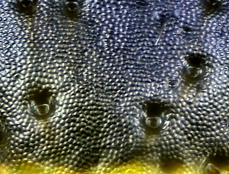

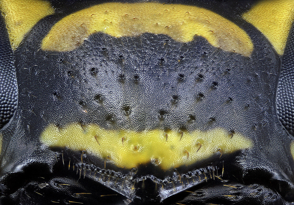

Hier mal ein Vergleich...
Das erste Bild zeigt den Stirnbereich meiner Fundwespe im ABM 12:1
Dies ist der größte ABM,der mir mit folgender Optikkombi.möglich ist.
10X Lomo-Achromat NA.0,25.--Aufgenommen mit Nikon D 90 ohne Zwischenoptik.
Das zweite Bild zeigt denselben Bereich im ABM 20:1
Dies ist der kleineste ABM,der mir mit folgender Optikkombination möglich ist.
3.5 X Lomo-Planachromat NA. 0,10.--Aufgenommen mit Web-cam DBK 31.von The Image Source.
Die beiden letzten Bilder zeigen im ABM 50:1 jeweils denselben Bildausschnitt.
Zuerst mit der Nikon D90.,dann mit der Webcam.
Beide Bilder wurden durch das 10er.Lomo aufgenommen,wobei das Bild der D90 ein 25% Crop ist,
um auf denselben ABM.zu kommen,wie dem der Web-cam.
Tja,da gibt´s noch viel zu experimentieren....Gruß Hans.

Guppy
Beiträge: 5671
Vorname: Kurt
Beitragvon Guppy » 25. Dez 2012, 19:47
Hallo Hans
Beim ersten Vergleich möchte ich mich nicht festlegen.
Doch beim zweiten (3. und 4. Bild) finde ich das zweite Bild (4. Bild),
sichtbar besser, also das mit der WebCam.
Dies hängt auch damit zusammen, dass das 3. Bild ein Crop ist.
Die Vergleiche hinken somit etwas.
Dennoch die Leistung der WebCam ist beachtenswert.
Vielen Dank für die Vergleichsmöglichkeit.
Kurt
Hans.h
Beiträge: 14336
Vorname: Hans
Beitragvon Hans.h » 25. Dez 2012, 20:49
Hi Kurt,
Das vierte Bild ist die Webcam.. :)
Muß da aber immer wieder was probieren...das nimmt kein Ende..
Gruß Hans.

eRPe
Beiträge: 20901
Vorname: Reiner
Beitragvon eRPe » 28. Dez 2012, 19:48
Hallo Hans,
wirlich erstaunlich,
dass die Unterschiede jetzt
nicht so offentsichtlich sind.
Zwischen D90 und web-cam
bestehen ja nicht nur Unterschiede beim
Sensor, sondern auch beim Erzeugen
der Einzelbilder.
Reiner
