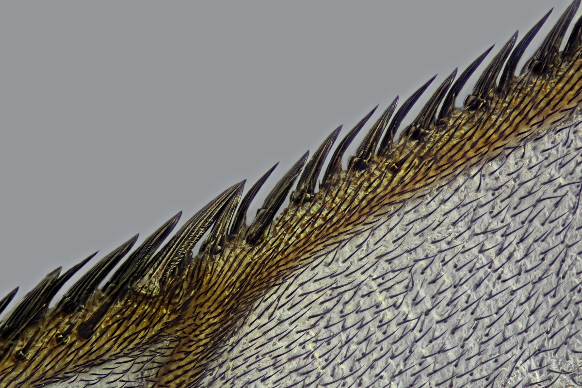

Ich spiele mich mit dem thermodynamischen Tubus (Büchse der Pandora) herum.
Es ist der Rand eines Fliegenflügels, den ich mit einer älteren Aufnahmen vergleiche.
http://www.makro-forum.de/fpost713315.html#713315
Ich denke der neuere Flügel zeigt etwas klarere Details, ist aber farblich nicht so interessant.
Bin mal gespannt was ihr meint.

- Kamera: Nikon D7100
Objektiv: Mikroskop Objektiv, NIKON M Plan, 40/0.5 ELWD, 210/0
Belichtungszeit: Blitz
Beschnittsbetrag in % (Breite u. Höhe): 5 /5
Abbildungsmasstab: 40:1
Sonstiges: Stack aus 688 Bildern im Abstand von 0.0002mm, mit dem thermodynamischen Tubus (Büchse der Pandora) - p016_16_Zuschnitt_01.JPG (352.78 KiB) 1341 mal betrachtet

Hallo Kurt,
die Details sind definitiv besser. Die Farben sind halt etwas anders
aber auch durchaus interessant. Durch die bessere Schärfe würde
ich dieses Bild immer dem älteren vorziehen.
Im weißen Bereich kann man kristallartige Strukturen erkennen.
Kommt das vom Stacking oder was könnte das sein?
LG Gabriele

Hallo Kurt,
Superstarke Details und kein Vergleich mehr mit dem alten Bild!!
Eine tolle Schärfe..Sogar innerhalb der Borsten und des Flügels selbst,sind
noch Strukturen zu sehen.
Auch die Beleuchtung ist optimal für dieses Motiv.
Ein wahres Knallerbild!
So gut hab´ich´s selbst im Mikroskop noch nicht gesehen.
Beeindruckter Gruß...Hans.

Hallo Kurt,
wieder eine sehr gute Arbeit mit
dem Tubus. Die vielen Schritte
führen zu einer sehr klaren Aufnahme.
Mit Thermodynamik hat das Ausnutzen einer
Materialeigenschaft wenig zu tun,
die hier verrichtete Arbeit ist im Verhältnis zur
eingesetzten Energie zu vernachlässigen.
Die Angabe einer Schrittweite von 0,0002 mm
ist hier sicher nur der durchschnittliche Abstand
zwischen 2 Schritten. Erwärmung wie Abkühlung
verlaufen exponentiell. Auch bei großen
Zeitkonstanten kann die Abkühlgeschwindigkeit
der ersten Schritte ein Vielfaches
der Geschwindigkeit am Schluß betragen,
wenn man die Zeitschritte konstant läßt.
Reiner

Hallo Kurt,
Das Bild gefällt mir sehr gut...
ich finde auch das das neue Bilde mehr Details zeigt und klarer ist.
Mir gefällt auch die Farbe sehr gut.
wirklich eine super Technik die Du da mit der "pandorabüchse" entwickelt hast....

Hallo Kurt
interessanter Vergleich deiner beiden Aufnahmen
Die Schärfe und die Klarheit bei der neuen Aufnahme sind echt frappant, es ist unglaublich wie viele Details diese Aufnahme freigibt.
Die Farben sind anders, aber nicht unbedingt weniger gut, sie passen fast besser zur Klarheit
Ich bin wieder mal sehr begeistert und finde es spannend so vom Schreibtisch aus, an euren höchst interessanten Experimenten teilnehmen zu können

Hallo, Kurt,
die Details sind wirklich nochmal viel genauer,
interessant finde ich auch zu sehen, dass sich
die Zacken in Form und Struktur unterscheiden.
Die zwei an dem "Abzweig" sehen schon deutlich
anders aus als die anderen.
Die Farben finde ich genauso schön wie die im
anderen Bild. Super Ergebnis!
