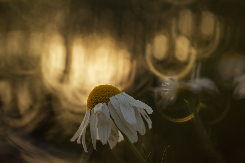

Ich möchte zu diesem Flugkünstler verlinken.
Dieses Bild hatte ich schon lange im Kopf. Aber es war sehr schwierig, die richtige Jahreszeit zu erwischen, im Sommer ist die Sonne einfach zu hell, und den richtigen Winkel hin zu bekommen, weil es direkt am Teich ist und die Uferzone stark bewachsen.
Außerdem musste ich recht lange üben, um freihand eine akzeptable Schärfe hinzubekommen.
Die Spiegelung im Flare war ein Samenstand wie der Ansitz ganz dicht an der Kamera.

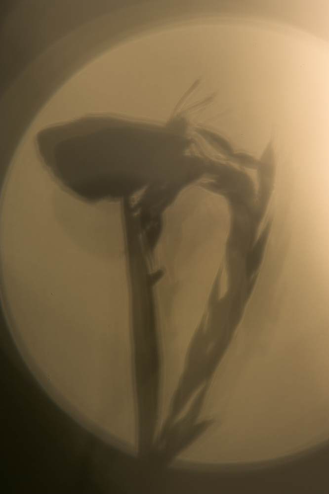

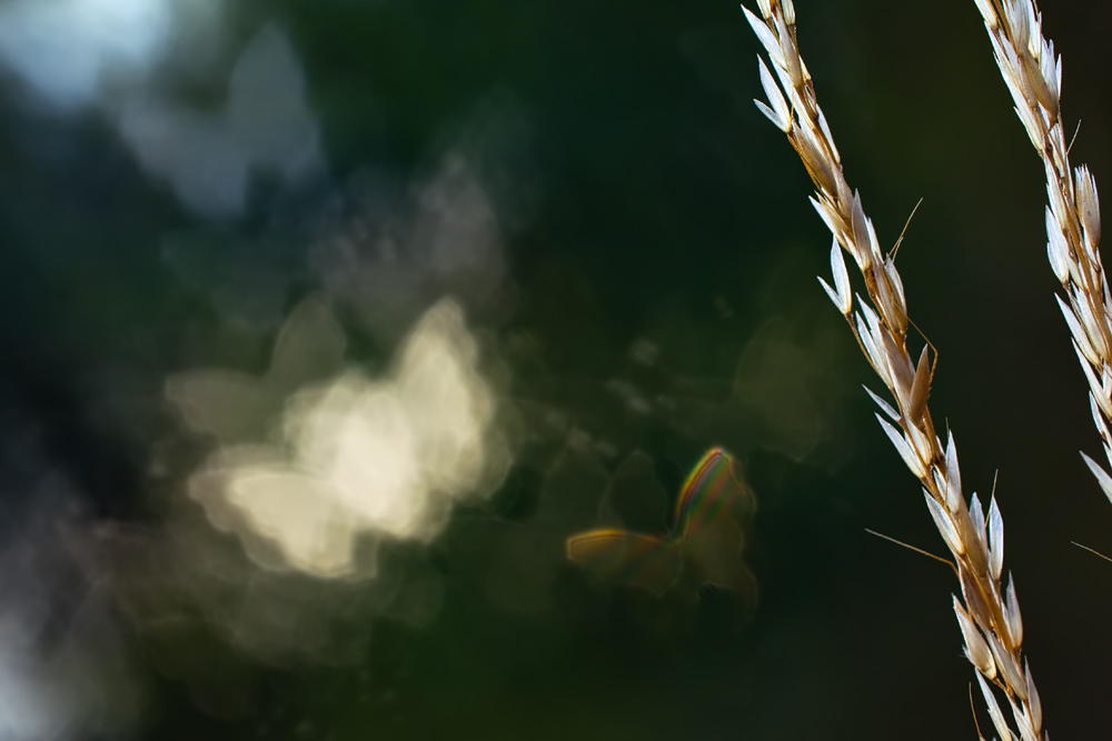

Hier mal ein Beispiel zu Spiegelung in Flares.
Uwe
auf den Falter fokussiert, die Ährem in dem Flare bilden sich als Schatten ab, weil sie kurz vor der Linse, also weit vor dem Fokus waren.
von selben Standpunkt aufgenommen wie oben, aber den Fokus auf die Nahgrenze verstellt. Der Falter befindet sich weit hinter dem Fokus, wird aber als Schatten abgebildet. Das sogar mehrfach, weil der Flare aus mehreren kleinen Eng beieinanderliegenden Lichtpunkten entfernt im HG besteht.
Mann kann also sagen alles was sich zwischen der Flare erzeugenden Lichtquelle und der Kamera befindet wird in irgendeiner Form im Flare als Schatten abgebildet wenn es nicht im Fokus liegt.

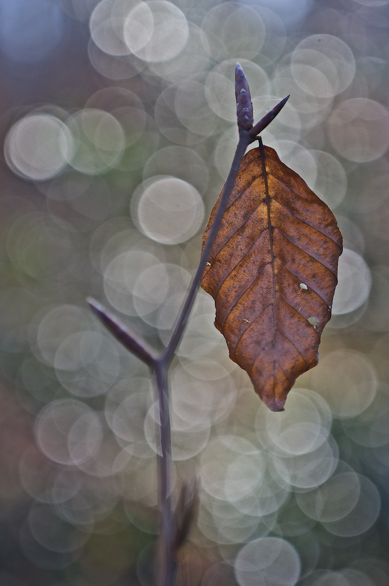

Beitragvon nurWolfgang » 10. Jan 2015, 13:23
Hallo zusammen

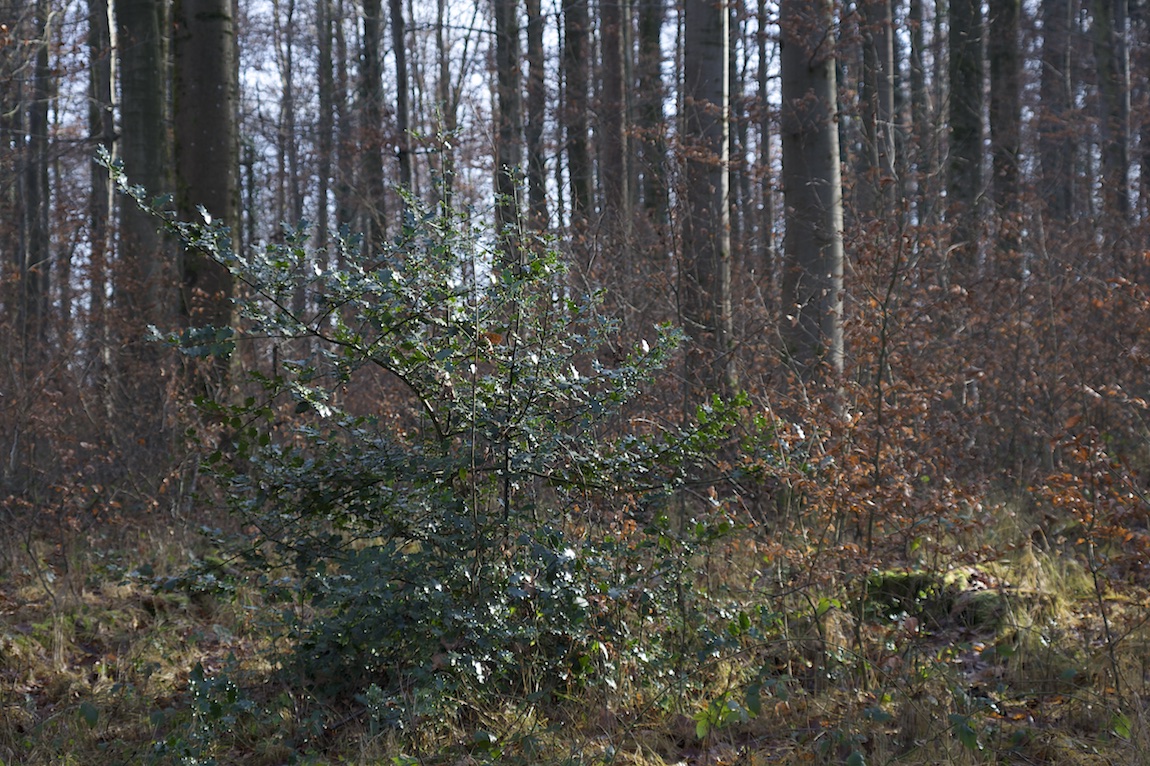

ich war am letzte WE draußen und habe im Wald eine Ilix gesehen,
auf den Blättern spiegelte sich das Sonnenlicht, siehe Bild 1
Das kam mir wie der Ideale Hintergrund für ein Paar Bilder mit
Unschärfekreisen.
Ich bin dann in den Wald näher ran, ein Busch mit alten Blättern
stand gerade günstig. Die Sonne von vorne welche die Blätter
von hinten ausleuchtete und im HG die Reflexionen von der Ilix.
Was will ich damit sagen das wenn man unterwegs ist sich nicht
nur nach Motiven umsehen sollte sondern auch nach Gelegenheiten
für Hintergründe.
Leider hatte ich nur das alte 50mm Makro MD von Minolta dabei,
mit einer längeren Brennweite hätte ich sicher einen wirklich schönen
HG hin bekommen, aber das ist hier ja auch nur als Beispiel gedacht.
Der Ilix Strauch stand ca. 2,5m vor dem Motiv.
Reflektierende Blätter sind oft besser für den HG geeignet als
direktes Licht das z.B durch Büsche hindurch scheint,
das ist oft schon zu intensiv und die Unschärfe Kreise sind dann
nur noch helle, weiße Punkte.
Was man auch schön sieht ist das man auch mit leicht eckigen
Blendenöffnungen und wenig Lamellen runde Kreise hin
bekommen kann, was aber eher am Objektiv als am Fotografen liegt.
Kamera: NEX-6
Objektiv: 50 mm Makro Minolta MD
Belichtungszeit:1/160
Blende:3,5
ISO:200
Beleuchtung: Sonne
Aufnahmedateiformat (RAW/):
Aufnahmedatum:6.1.2015
DSC03281 (2).jpg (465.14 KiB) 6545 mal betrachtet
Kamera: NEX-6
Objektiv: 50mm Makro Minolta MD
Belichtungszeit:1/250
Blende:3,5
Beleuchtung:Gegenlicht
Aufnahmedatum:06.01.2015
