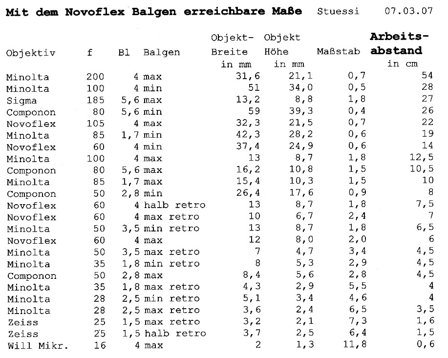

Beitragvon Stuessi » 10. Mär 2008, 12:32
Hallo Max,
hier habe ich mal verschiedene Objektive am Novoflex-Balgen nach Arbeitsabstand sortiert zusammengestellt.
Gruß,
Stuessi
Gruß,
Stuessi
