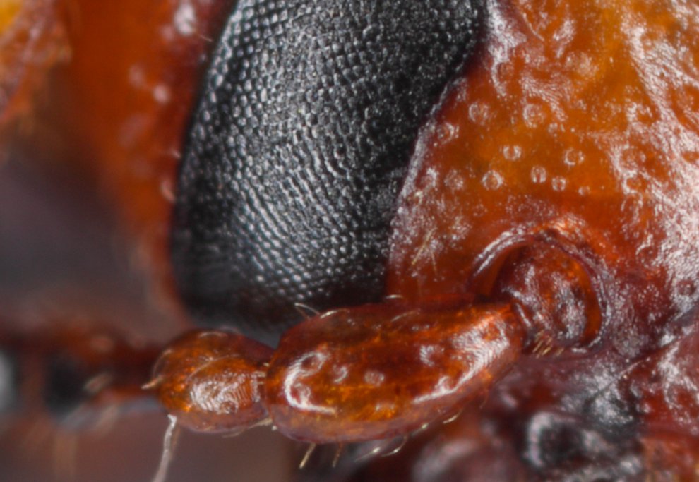

- Kamera: Canon 40D
Objektiv: MP-E 65 bei 4x
Belichtungszeit: 1/250
Blende: 8
Beleuchtung: Ringblitz
Bildausschnitt ca.: 1:1
Stativ: JA - pic1.jpg (214.05 KiB) 3403 mal betrachtet

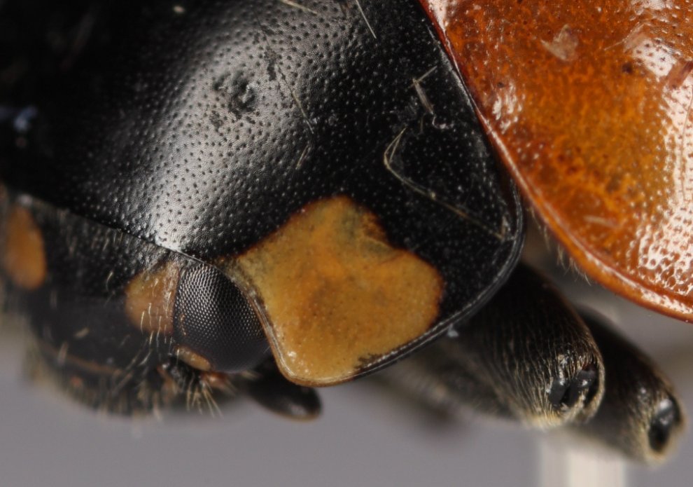

So. Hier noch ein Beispielbild eines Marienkäfers mit einem entfesselten 430EX-Blitz, den ich schräg vor das Objektiv gelegt habe. Der Blitz hatte noch so eine Soft-Bouncer davor. Die Aufnahme wurde bei etwa 4,5x gemacht mit Blende 16. Es wurde leicht nachgeschärft. Bei solchen Vergrößerungen sieht man sogar leichte Verletzungen am Panzer des Marienkäfers. Dabei habe ich den sehr behutsam behandelt.
- Kamera: 40D
Objektiv: MP-E 65 bei ~4,5x
Blende: 16
Beleuchtung: entfesselter Blitz
Stativ: JA - pic2.jpg (103.88 KiB) 3402 mal betrachtet

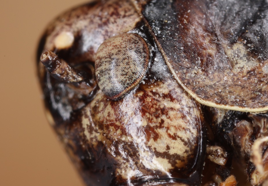

Hier noch ein Bild (100% Crop) ohne Blitz. Das Auge eines Junikäfers bei 5x Vergrößerung und Blende 11, ganz wenig nachgeschärft. Ich habe den Käfer von der Seite mit einer Taschenlampe angeleuchtet und 4 Sekunden belichten lassen.
- Kamera: 40D
Objektiv: MP-E 65 bei 5x
Belichtungszeit: 4 sec
Blende: 11
Beleuchtung: Taschenlampe
Bildausschnitt ca.: 100% Crop
Stativ: JA - pic3.jpg (106.48 KiB) 3402 mal betrachtet
