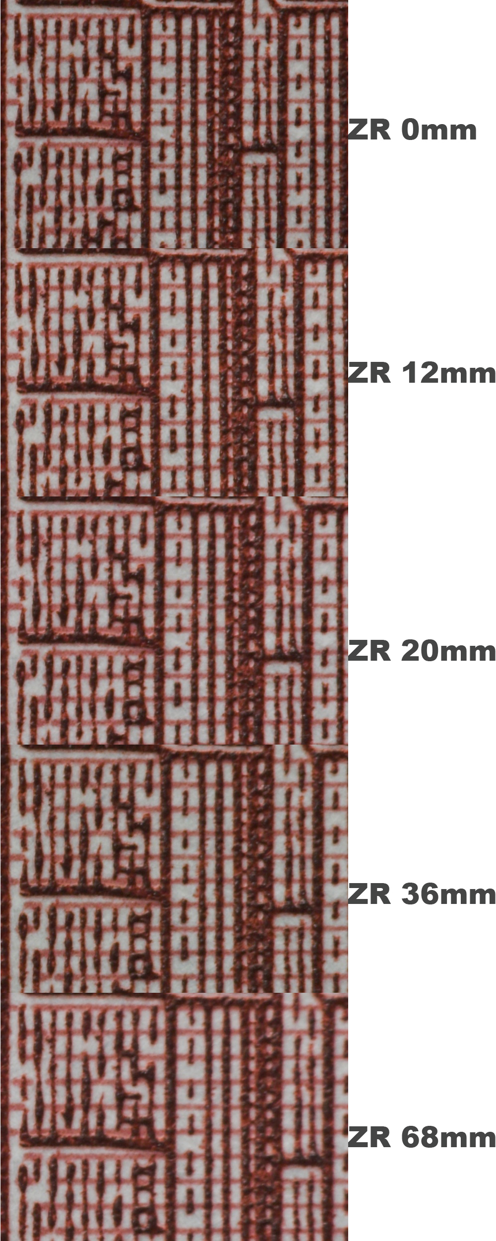

auf Anregung von Werner Buschmann und den Hinweis, das innenfokusierende Objektive und Zwischenringe nicht so gut zusammenspielen, hab ich noch folgenden Vergleich gemacht:
Das Sigma 150 solo im Vergleich zu Zwischenringen bis 68mm, bei gleichem Abbildungsmaßstab.
Man erkennt wie die Schärfe mit der Auszugsverlängerung zunimmt.
Bei einem Vergrößererobjektiv (Rodagon 50/2.
ist dieser Effekt z.B. nicht zu sehen.

Roman hat geschrieben:also spricht es bei dem Maßstab 1,4:1 mit dem 150mm für 1,4 TK?
ja, oder eben gleich mit Balgen und entsprechendem Objektiv, ich nutze hierbei das Rodenstock Rodagon 50mm/2.8 am M42 Balgen aber auch das 105mm Rodagon soll ausgezeichnete Ergebnisse liefern.

Roman, du ziehst ggf. die falsche Schlussfolgerung.
Thomas hätte in seinem Beitrag schreiben müssen:
Zitat:
"Das Sigma 150 solo im Vergleich zu Zwischenringen bis 68mm, bei gleichem Abbildungsmaßstab.
Man erkennt wie die Schärfe mit der Auszugsverlängerung abnimmt."
Thomas hat sich verschrieben, als er schrieb: " zunimmt."
Wenn du seinen link folgst, siehst du, immer bei gleichen Abbildungsmaßstab:
je mehr Zwischenring, um so mehr Schärfeverlust.
Ich finde, das schon der 12mm Zwischenring negative Auswirkungen auf die Schärfe hat.
Schlussendlich ist es eine Güterabwägung.
Will ich ein sehr kleines Motiv noch groß ablichten, obwohl ich dabei
eine Schärfeeinbuße erleide.
Ich hatte die Hoffnung, dass ich mit dem dauerhaften Einsatz eines Zwischenringes bei meiner EOS 5D auf eure ( allerdings gecroppten) Abbildungsmaßstäbe komme.
Das kann ich mir abschminken.
Ich sage klar:
Zwischenringe nein. Nur bei extrem kleinen Tierchen und relativ
guten Lichtverhältnissen, damit ich stärler abblenden kann.

da hab ich mich doch tatsächlich verschrieben
ich verbessere es aber nicht, sonst paßt dein Beitrag nicht mehr...
ich denke es ist das gleiche wie bei den Teleobjektiven, man muß vergleichen, ob man einen Telekonverter dazwischenschraubt oder einen Ausschnitt macht.
Bei meinen langen Objektiven von Canon 2.8/300 und 4/600 habe ich festgestellt, daß selbst der 2x Converter noch besser ist als cropen.
Hier ist es wohl ähnlich, bei 68mm Zwischenring und ca. 2:1 an der 5D ist immer noch mehr Detailschärfe als mit crop.
Übrigens Werner, zur 5D vs. 1.6 Cropfaktor:
ich hatte mal 20D und 5D verglichen, die 5D liefert auf Faktor 1.6 beschnitten immer noch mehr Details als z.B. die 20D.
Thomas
