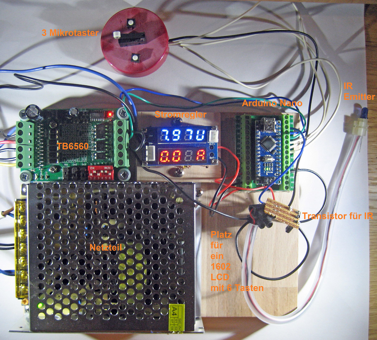

obwohl mir noch ein Display mit Tasten fehlt, habe ich doch schon jetzt (provisorisch) mein Makro-Brettchen um die
Motorsteuerung erweitern können.
Die ganze Steuerung wird jetzt temporär anhand 3 Mikrotaster vorgenommen.
- Taster 1: Schlitten vorwärts bewegen
- Taster 2: Schlitten rückwärts bewegen
- Taster 3: Enter (Positionsbestätigung bzw. OK und weitermachen)
Das erste Programm läuft, wie folgt:
1.) Den ersten Focus-Punkt mit den Tasten 1 und 2 finden und mit der Taste 3 bestätigen
2.) Den zweiten Focus-Punkt mit den Tasten 1 und 2 finden und mit der Taste 3 bestätigen
3.) Das Objektiv wählen => Schrittgröße bestimmen
4.) Stack starten => von dem Punkt 2 zu dem Punkt 1 mit der definierten Schrittgröße fahren.
Das Programm berechnet die Zahl der Schritte auf der Basis von dem Abstand (Zahl der Mikroschritte) zwischen den beiden
Punkten und der Foto-Schrittgröße.
Im Moment habe ich nur ein Foto-Programm (künftig auch auswählbar) und zwar zwei Sekunden Verschlusszeit und Blitzen auf
den zweiten Vorhang.
Die Verbindung mit der Kamera geht über einen IR-Emitter.
Die theoretische Auflösung beträgt 2 Nano-Meter (also die kleinste Verschiebung des Schlittens).
Sie resultiert vor allem aus der Tatsache, dass ich 100:1 Getriebe verwende und den Kontroller auf 16 Mikro-Steps
gestellt habe.
- NEMA 17 step angle 1.8 degree ==> 200 steps for the 360 degrees
- TB6560 16 micro steps, 1.4 A
- Gear-box (99 + 1044/2057) : 1 ratio
Für eine volle Umdrehung des Motors mit dem Getriebe werden 318424 (200 * 16 * 99,5075352455031599) Mikroschritte
benötigt.
Die von mir verwendete Mikroschraube ist etwas exotisch (in Zoll).
- Mitutoyo screw: scala 25 positions a 0,0254 mm
- One full rotation ==> movement of the rail=0,635mm (25*0,0254)
Eine volle Umdrehung der Mikrometerschraube verschiebt den Schlitten um 635 Micro-Meter.
Eine Auflösung von einem Mikro-Meter habe ich bereits erfolgreich getestet.

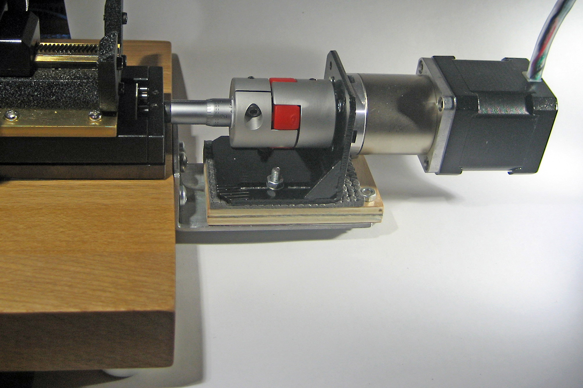

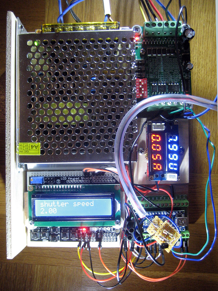

Beitragvon Adalbert » 4. Mär 2016, 20:20
das LCD ist bereits eingetroffen :-)
Das Ganze sieht jetzt so aus:
Eine etwas genauere Beschreibung mit ein paar Fotos findet man hier:
http://www.photomacrography.net/forum/v ... 841#186841
Danke und Gruß,
Adi
