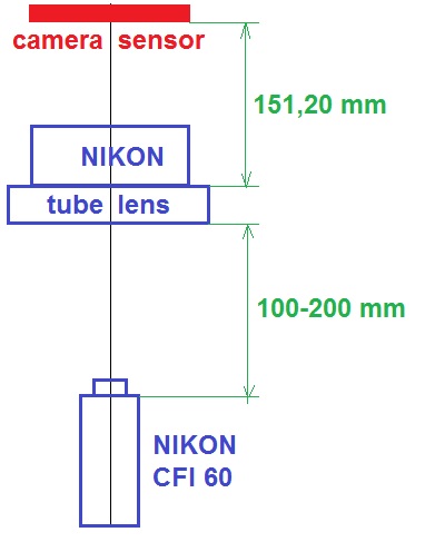

Hallo Kurt, hallo Ric,
da das Problem mit der Brennweite bereits geklärt worden ist
und ich den Eindruck habe, dass Ihr beide Erfahrung
mit dem Unendlichen habt, würde ich Euch gerne eine Frage stellen.
In einigen Foren wird behauptet, dass die Vorsatzlinse Raynox DCR-250 genauso gut oder sogar besser als die originale
Tubuslinse von Nikon wäre.
Angenommen, dass das stimmt, in welcher Entfernung von dem Sensor (einer VF -Kamera) soll diese Raynox platziert
werden? Ich habe nur die Daten einer Original- Tubuslinse von Nikon gefunden.
Danke und Gruß,
Adi

- Kamera: CANON EOS 6D
Objektiv: 100mm L
Stativ: Manfrotto 190
sonstiges: - NIKON_TUBE_LENS_CFI60.jpg (30.01 KiB) 2348 mal betrachtet

hallo Aldi,
ich verstehe nur einfache Systeme mit maximal einer linearen Variablen.
Gewölbte Bildfeldebenen werden mit keiner Vorsatzlinse korrigiert,ev.jedoch mit der Tubuslinse.
Nun,ich denke beim stacken ist das kein Thema.
Tubuslinsen bei Nikon haben mE. 200mm Brennweite.Schau die Dioptrien der Raynox nach und
rechne um in Brennweite.Der Abstand ist dann mE. im Verhältnis dieser Brennweiten anzupassen.
Bei stärkerer Brechung der Raynox folgt dann , das System wird kürzer. Der größere Durchmesser der Raynox
erlaubt einen größeren veränderlichen Abstand Objektiv - Raynox,also mehr Vergrößerung .Die stärkere Variabilität
des ABM hätte wieder ein etwas längeres System zur Folge.
Mit mehr Glas wird kein gutes Sysrem besser.
Bei meinem 17mm Sensor bilde ich 1 mm formatfüllend ab,ohne Tubuslinse, > 5mm geht nicht (s.o.).
Bei Kleinbild wäre alles zu verdoppeln ( bei halber Tiefenschärfe , das ist bei stacken kein Thema).
Vollformat ist für mich Großformat ,also 9''x12'' das sind ca 21x30cm (210x300mm).
Du meinst sicher das internationale 35mm Format (Leica/Kleinbid) - hat eben nicht nur Vorteile.
Jetzt hör ich auf zu spekulieren.
gute Nacht Ric
danke für die Antworten!
Mittlerweile habe ich noch ein paar Dokumente zu dem Thema gefunden:
http://www.raynox.co.jp/german/video/pd ... eitung.pdf
http://www.edmundoptics.de/microscopy/i ... ?print=Pdf
Wahrscheinlich weiß der Hersteller nicht, dass diese Linse auch als eine Tubus-Linse verwendet wird
Einige User haben sogar beide als DCR-150 und DCR-250 (normal und revers) ausprobiert.
http://extreme-macro.co.uk/extreme-macro-tube-lenses/
Manche machen die Entfernung zwischen dem Sensor und der Linse von dem Objektiv abhängig:
http://extreme-macro.co.uk/raynox-tube-lenses
Danke und Gruß,
Adi
