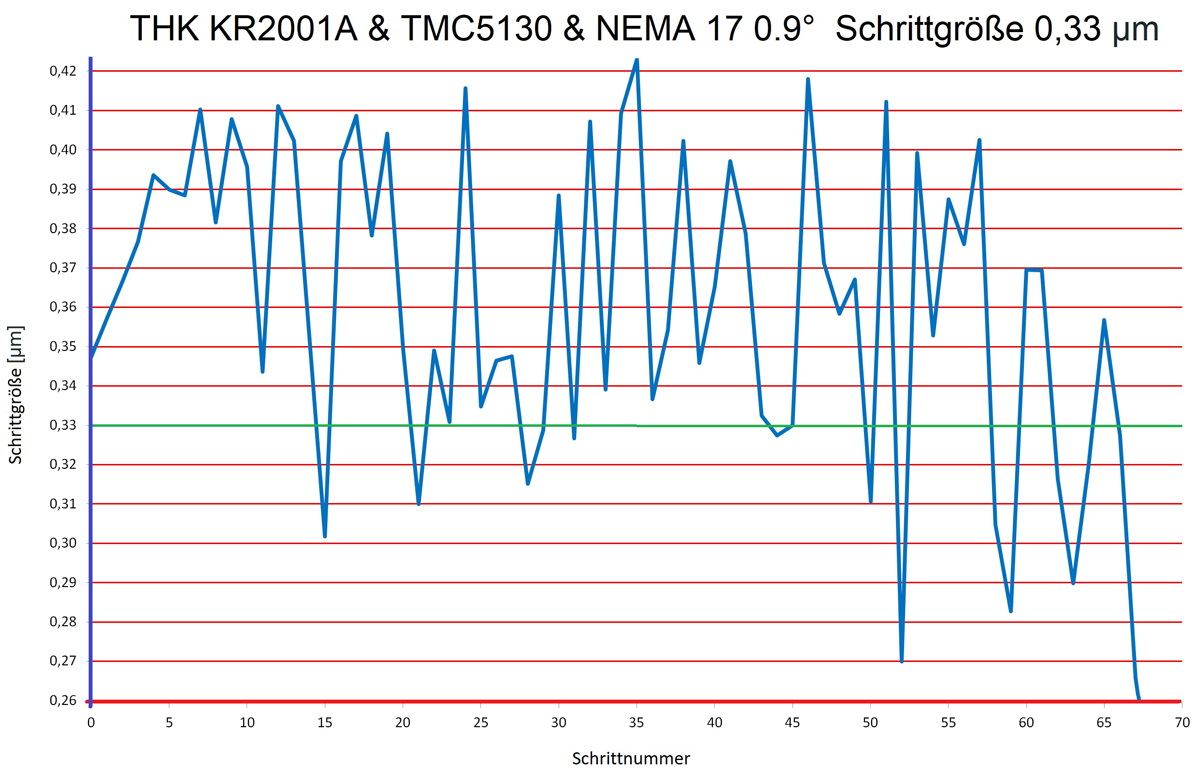

anbei noch THK KR2001A mit NEMA 17 0.9 Grad und dem Schrittmotorentreiber TMC5130 und 256 Mikro-Schritten:
Ich habe versucht das Diagramm so zu gestalten, dass es mit dem vom StackShot einfacher verglichen werden kann.
Wie man sieht sind die Abweichungen nicht so regelmäßig, wie beim TB6560 oder StackShot.
Das resultiert wahrscheinlich daraus, dass der TMC-Treiber ziemlich komplex ist und sein Verhalten von unzähligen Parametern abhängt.
Etwas mehr zu dem TMC-Treiber findet man hier:
viewtopic.php?f=1&t=152470&start=10
Danke und Gruß, ADi

Hallo ADi
Das sieht gut aus.
Die Abweichungen sehe ich nicht als Problem!
Wir sind hier nicht in einer Prüfanstalt, die höchste Präzision verlangt.
Sachbezogen, für Fokus Stacking in der Fotografie, sind die Ergebnisse deines Schlittens sehr gut und für optimale Ergebnisse im Bild passend.
Beim Messen ist es ja wichtig, dass man genauer misst, wie man es benötigt.
Dies ist hier zutreffend.
Die Messergebnisse des Schlittens sind genauer, wie sie in der Praxis benötigt werden.
Ob sich nun der Mittelwert tatsächlich wie angestrebt bei 0.33µm befindet, oder bei etwa 0.37µm,
ist bei 3 Bildern innerhalb der Mikroskopiker-Schärfentiefe, im Bild, auch bei starker Vergrösserung nicht sichtbar.
Mein Kompliment für deinen Schlitten,
oder treffender:
Mein Kompliment, an dich den Konstrukteur.
Kurt
