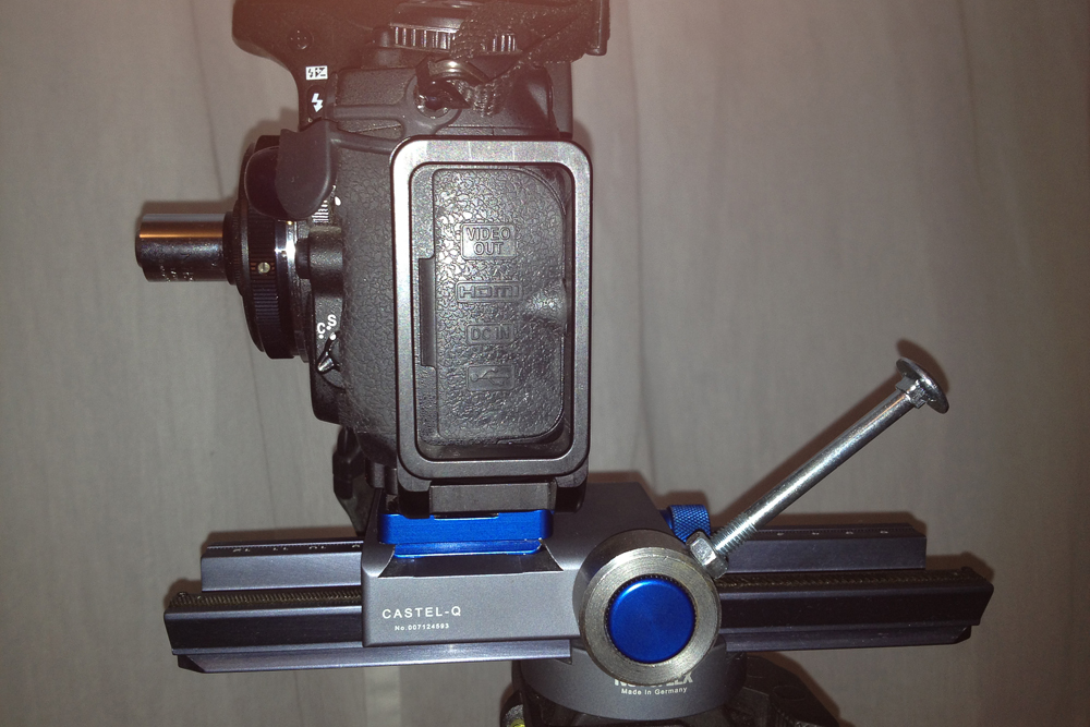

ich bin kein Fan vom Manfrotto.. ich benutzen den Castel Q. Aus dem Baumarkt habe ich mir einen Stellring (2cm) besorgt und mit einer 7cm langen (M6) Schraube einen Hebel "gebastelt". So kann ich schon ganz fein Einstellen, bis 5:1 reicht das sehr gut.. für Mikroskop-objektiv müsste ich den Hebel allerdings noch etwas verlängern.
den Stellring musste ich nur ein bisschen auf der Innenseite schleifen, dass der über den Einstellknopf am Castel passt..

Verändert man den Schlitten auf deine Art und Weise ist ein Verschieben von Bruchteilen eines Millimeters gut möglich. Diese Möglichkeit besteht bei einem Manfrotto 454 mit einem Inbusschlüssel ebenfalls. Das Wackeln des Manfrotto (Spiel) ist nicht vorbildlich, bei einer hängenden Montage aber nicht tragisch, 0.02mm sind machbar.
Ein Hingucker und leer Schlucker ist deine Montage des Mikroskop Objektiv!
Ich hatte noch nie Erfolg, bei so einem kurzen Auszug.
Wie steht es mit Vergrösserung, der Chip Ausleuchtung und Randunschärfe.
Was ist es für ein Objektiv?
Oder geht es bei deinem Bild nur um den Hebel am Verstellrad?

Hi Kurt,
primär gehts nur um den Hebel..
Normalerweise benutze ich das Mikro-objektiv aber am Balgen. Es ist ein Nikon 10/ 0.25.
Ich bin da noch in der Optimierungsphase.. zuerst musste ich den Schlitten optimieren nun kann ich mit diesem objektiv spielen
Es gibt schon Randunschärfe. Wobie die Schärfe schon einiges besser ist als mein retro 28er bei grossen ABM's

Deine theoretischen Hochrechnungen sind mathematisch richtig, doch in der Praxis spielt
noch die Friktion eine entscheidende Rolle!
Der Hebel kann nicht unendlich verlängert werden um dadurch kleinere Verstellschritte zu erreichen.
Bedingt durch die Reibung bewegt sich bei extrem kleinen Schritten nix!
Je mehr Gewicht verschoben werden muss, umso stärker wirkt sich die Reibung aus.
Das ist ein Vorteil der Senkrechten Montage.
Beim Herunterfahren hilft die Erdanziehung.

Man könnte auch relativ einfach eine Bügelmesschraube mit stehender Messspindel an den Castel-Q anbauen, dann lässt sich 0,005mm reproduzierbar verstellen....
... Den Bügel absägen und ans Unterteil schrauben, die Spindel mit dem Schlitten verbinden.
