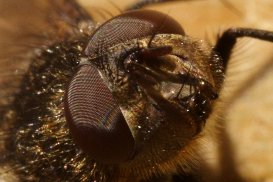

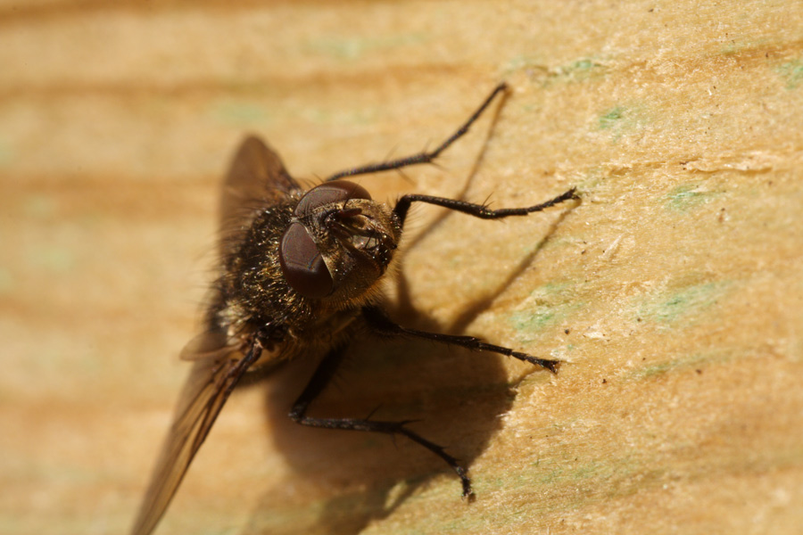

Ich will auch mal Beispiele zeigen:
Aufgenommen mit EOS 350D, 105er Sigma+ 500D, vom Stativ, Fernauslöser, 1/50s, F18, ISO 200, von RAW direkt in JPEG, Manual focus auf die Augen
Bild 1: 100%-crop
Bild 2: das komplette Bild
was meint ihr dazu?
Bild 1: 100%-crop
was meint ihr dazu?

@Roman: Zitat:"bei f/18 fällt die Qualität schon an dem Objektiv ohne Nahlinse sehr stark ab". Das habe ich noch gar nicht bedacht! Ich hätte zwar gedacht, dass Macro-Objektive so ausgelegt sind, dass sie auch bei sehr kleinen Blenden noch nicht so stark abbauen wie "normale" Objektive, aber ähnliches hab ich auch inzwischen an anderer Stelle gelesen. Sobald sich die Gelegenheit bietet werde ich mal Fotos so mit Blende 8 und der 500D-Linse machen.
@Fabian: Zitat:"die belizeit ist auch sehr anfällig für verwackeln aller art, vorallem spiegelschlag".
Ist das bei 1/50s bereits kritisch? Mir ist natürlich klar, dass solche , von dir angesprochenen Effekte immer auch bei noch so kurzen Belichtungszeiten vorhanden sind. Diese haben dann halt weniger Einfluss.
Ich habe aber auch schon Fotos mit dem 105er+500D mit viel kürzeren Belichtungszeiten gemacht, die zeigen aber auch den von mir beschriebenen "Trüben-Gewässer-Effekt".

Matthias 'Canonator' hat geschrieben:Wie ich in meinem Beitrag letztens schon erwähnt hatte, kommen bei mir mit der Kombi Sigma 105er + 500D immer weniger tolle Fotos raus. Die sehen irgendwie "milchig" aus [...]. Ich will auch mal Beispiele zeigen: Aufgenommen mit EOS 350D, 105er Sigma + 500D, vom Stativ, Fernauslöser, 1/50 s, f/18, ISO 200/24°, von Raw direkt in JPEG ...
Wieso? Das ist noch nicht schlecht? Unbearbeitete Bilder sehen in 100-%-Ansicht nun einmal so aus ... was erwartest du? Ein klein wenig besser ginge es allerdings wohl schon noch. Die Beugung setzt bei f/18 zwar bereits ein, doch bei der Abbildung eines dreidimensionalen Objektes mit Tiefenausdehnung ist es für die Bildwirkung in aller Regel besser, etwas mehr Tiefenschärfe zu haben und dafür leichte Beugungsverluste in Kauf zu nehmen. Dieser Sachverhalt drückt sich in der sog. "förderlichen Blende" aus -- das ist die (vom Abbildungsmaßstab abhängige) Blende, die den bildmäßig besten Kompromiß zwischen Tiefenschärfe und Beugungsunschärfe ergibt. Und f/18 ist hier recht nahe an der förderlichen Blende.
Der Löwenanteil des (geringen) Qualitätsverlustes ist der Tatsache zuzuschreiben, daß du dein Makroobjektiv mit Gewalt über seinen vom Konstrukteur vorgegebenen Arbeitsbereich hinaus gezwungen hast. Dabei ist es ziemlich wurscht, ob du dies mit Nahlinsen oder Zwischenringen tust. Alles in allem ist der Qualitätsverlust aber durchaus noch tragbar -- sofern du das Bild normal anschaust und nicht in 100-%-Ansicht die Pixel einzeln inspizierst. Hebe halt den Kontrast ein klein wenig an und schärfe etwas nach.
Matthias 'Canonator' hat geschrieben:(Zitat:"... selbst wenn Telekonverter oder Zwischenring an dieser Stelle gewöhnlich noch schlechter sind."). Gilt das tatsächlich auch für Zwischenringe? [...] Wenn die Zwischenringe auch eine Verschlechterung der Bildqualität mit sich bringen, brauche ich mir eigentlich keine Zulegen (das hatte ich nämlich in Erwägung gezogen).
Ja, das gilt auch für Zwischenringe. Mit kurz- bis mittelbrennweitigen Nicht-Makro-Objektiven ergeben (gute) Nahlinsen in 95 % der Fälle eindeutig bessere Resultate im Nah- und gemäßigten Makrobereich als Zwischenringe. Mit Makroobjektiven jenseits von 1:1 wär's auszuprobieren. Einen Verlust gibt's auf jeden Fall, und zwar umso stärker, je weiter über 1:1 hinausgegangen wird. Ob aber der Verlust größer, kleiner oder gleich schlimm ausfällt wie mit Nahlinsen, hängt vom Objektiv, von den Nahlinsen und vom Abbildungsmaßstab ab. Den Qualitätsverlust mit Zwischenringen (bzw. Balgengerät) kann man allerdings komplett vermeiden, wenn man bei Maßstäben über 1:1 das Objektiv in Retrostellung einsetzt -- was aber insbesondere bei Canon gewisse technische Schwierigkeiten mit sich bringt.
