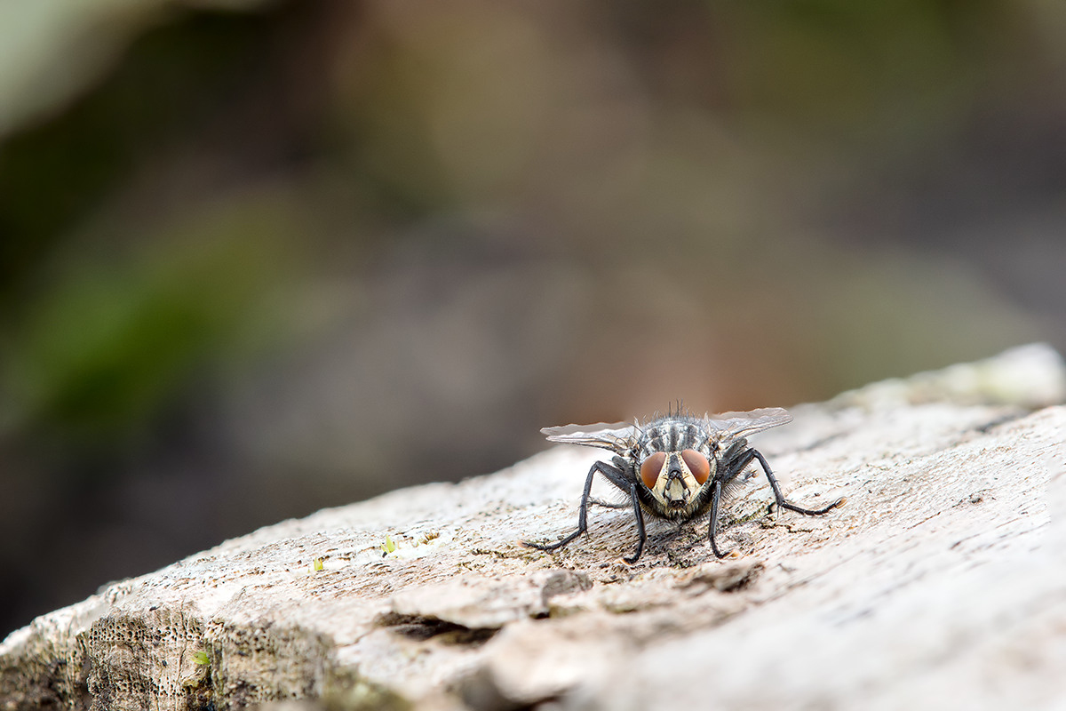

kann es sein das ich da geschlammt habe oder hat sich die FF
nicht die vorderen Beine gewaschen?
Am Boden seh ich jetzt nicht das es wo unscharf wäre.
Oder, was meint Ihr?
Bild ist 66% Ausschnitt zwecks der besseren Ansicht an den Beinen.

Hi Reiner,
schon klar, aber die Unschärfe ist dort wo es vorher schon scharf war!
Deshalb denke ich war es ein zu großer Weg für die Blende 8 zum nächsten Stack gewesen.
Verstärkt kommt hinzu das das zweite größere Gelenk der Beine dicker ist als das letzte große.
Danke für Deine Anmerkung.

Hi Reiner,
ja das ist leicht möglich mit dem senkrechten Bereich,
man muss dann doch sehr genau arbeiten sonst passts halt nicht.
Hier noch die gesammte Aufnahme wo, wenn man nicht soo genau hinschaut
auch nicht zwingend einen Fehler sieht was bei einer Vergrößerung dann
eben doch sichtbar wird, hehe.
Danke nochmal.
Danke nochmal.

Hallo Wolfram
Du hast während des Stackens mehrere stärkere Verschiebungen der Kamera,
die von der Software nicht ausgeglichen werden konnten und Bereiche die
durch die Verschiebung nicht gestackt wurden.
Gut sichtbar ist es bei den Flügelenden (grüne Pfeile), Fliegen besitzen nur ein Flügelpaar!
Bei den vordersten Beinen, fehlt ein Bereich im "Schienbein" (rote Pfeile).
Weiters vermute ich, dass auch bei den blauen Pfeilen ein Bereich überhüpft wurde,
unscharf ist der Bereich, auf dem die Pfeile sind (nicht da wo sie hinzeigen).
Also drei Bereiche ohne scharfe Bilder, bedingt durch eine Verschiebung der Kamera zwischen den Bildern.
Kurt
Kurt
