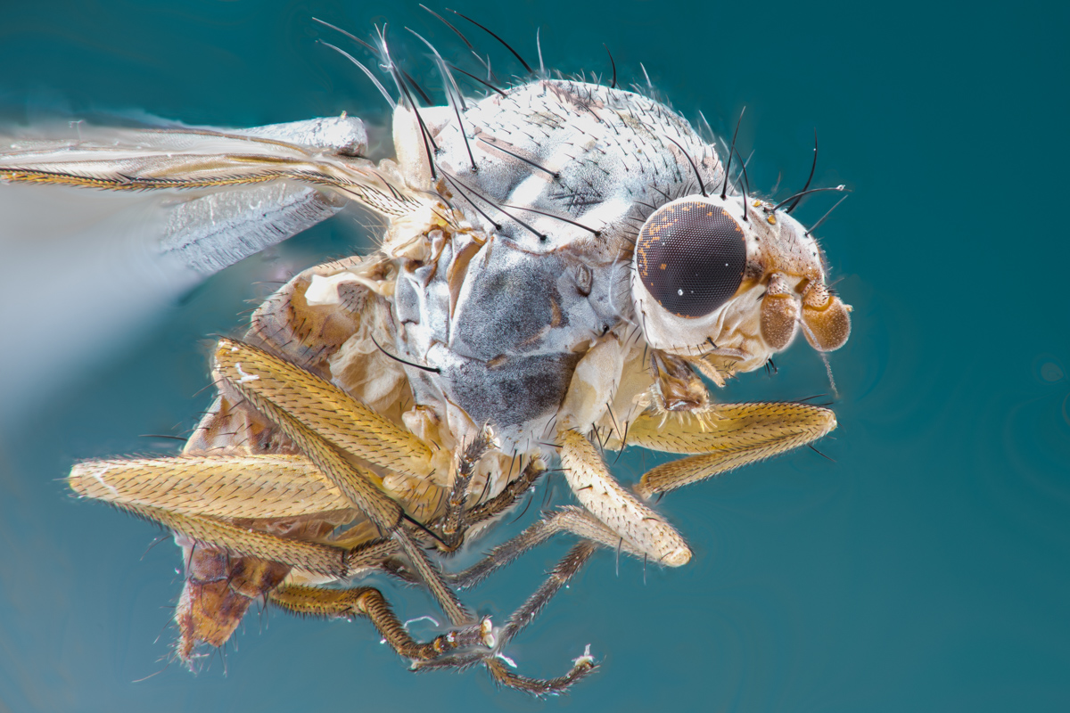

Letztens habe ich meinen ersten Stack auf meinem Schreibtisch mit einer 5mm
kleinen Fliege gewagt.
Als Beleuchtung verwendete ich eine handelsübliche LED-Taschenlampe, die auf
einem am Raynox MSN-202 montierten Jogurtbehälter aus Kunststoff gerichtet war.
(Raynox war auf Sigma150 geschraubt)
Da mein Arbeitsplatz alleine schon sehr dunkel ist, waren die Verschlusszeiten
bei ISO200 trotz LED-Lampe unglaublich lange (an die 10sec/Bild :shock:). Jetzt langen
sich bestimmt manche an den Kopf, aber
nichtsdestotrotz habe ich den Stack versucht, habe nicht viel retuschiert, weil
mich einfach mal nur die Ausleuchtung interessierte.
Im Stackingprozess, den ich mit der Hand durchgeführte, wurde mir bei knapp 130
Bildern immer mehr klar, dass ich eine bessere Ausleuchtung benötige. Ich dachte
an sowas wie eine grundlegende Haupt-Dauerbeleuchtung, die flächig den
Arbeitsplatz beleuchtet, damit ich von den 10 Sekunden herunterkomme. Die Fliege
erscheint mir auch an so mancher Stelle etwas ausgebrannt.
Was meint ihr? Würden 3 Blitze mehr Sinn machen, oder benötigt man doch beides?
Ich wäre sehr dankbar für jede Empfehlung, die mich bei der Ausleuchtung der
Objekte weiterbringen kann.
Gruß Stefan

hi Stefan,
fürs erste sieht das schon sehr gut aus,
klar hier und da ist ewas zu hell geworden
und die verschlusszeiten sind sehr lang.
Das hattest Du ja schon selber erkannt.
Du brauchst also mehr Licht um von den
langen verschlusszeiten runter zu kommen
und das Licht muss fein dosiert und weich sein.
Ich Blitze auschließlich und kann das
auch empfehlen, durch die kurzen Abrennzeiten
der kleinen Blitze werden die Bilder sehr scharf
und fein aufgelöst.
Oft empfindet der einsteiger, die Ausrichtung
des Blitzlichtes als schwierig, aber mit etwas
Übung und Praxis sollte das kein Problem sein.
Ich verwende immer 3 Blitzgeräte.
Cheeeeeers....Alex :-)

Hallo Stefan,
für den Anfang ist das schon sehr gut. Das Bild ist nur deutlich zu hell. Ich würde die Belichtungszeit von 10 Sekunden
auf 3 Sekunden reduzieren. Als Beleuchtung bieten sich die Jens Jo (?) von Ikea an. Preiswert und bewährt.

Beitragvon ULiULi » 1. Dez 2015, 18:18
Safari hat geschrieben:.... Ich würde die Belichtungszeit von 10 Sekunden auf 3 Sekunden reduzieren. ...
Hallo Stefan,
bevor Du die Belichtung reduzierst - egal mit welcher Lichtquelle - guck Dir
bitte das noch an: http://www.makro-forum.de/ftopic104128.html
LG / ULi

Beitragvon makrosucht » 2. Dez 2015, 05:22
Hi,
die Ikea lampen sind einfach und
praktisch, aber die haben einen sehr
hohen rotanteil und die Auflösung ist
dadurch geringer.
Es gibt bessere alternativen...

ULi, ich danke dir für den Link der Zusammenfassung. Er hat mir wirklich
geholfen, die Belichtung auf eine andere Weise zu sehen, als wie ich es vorher
tat.
Ich werde die Tipps daraus in Zukunft beim Fotografieren beherzigen.
Danke für den Link der Lampe.
Ich kenne mich aber nur zu gut und weiß daher, dass mir der genannte Rotanteil
bestimmt schnell missfallen wird. Von daher werde ich mich wahrscheinlich für
drei Blitze entscheiden.
Gruß Stefan
