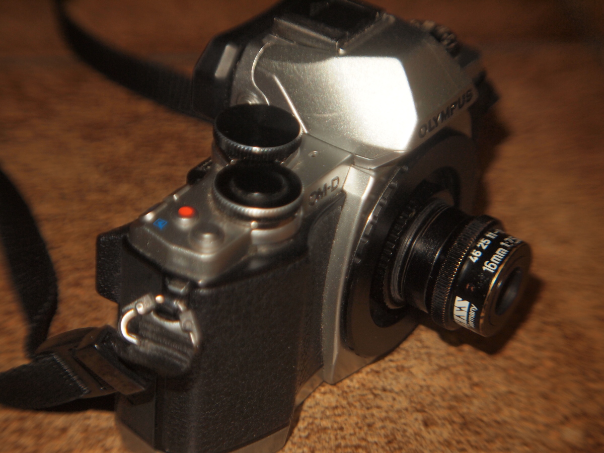

Das Bild zeigt das über einen RMS-Ring montierte Luminar 16mm an eimem
C-mount/mFT-Adapter ( ohne Blitzlicht lenkende Pappröhre ) .
Bitte, wer hat Verbesserungs-Vorschläge ?
Oft wünsche ich mir eine leichtere Ausrüstung.
lG Ric

Hallo Ric,
nach dem du eher Wert auf Doku legst könnte ich mir vorstellen, dass ein Ringblitz als Lichtquelle kombiniert mit einem Olympus 60mm Makro (1:1) und bei Bedarf mit Zwischenringen eine Verbesserung bringen könnte. Der Ringblitz wird zwar im Gestaltungsbereich oft abgelehnt aber im DOKU-Bereich hat er sicher seine Berechtigung.
Beim Gewicht wäre eventuell eine Olympus PEN, die mit deiner Gerätschaft voll kompatible ist, eine Erleichterung.
Hier ein Pfefferkorn als Beispiel mit meiner OMD EM1 am Stativ mit dem 60 mm plus Zwischenringe. Die Tiefenschärfe ist in diesem Fall zusätzlich durch Stacking verstärkt.
https://www.flickr.com/photos/turbok/32 ... ed-public/
Das Bild dürfte ca. in der Größenordnung sein wo du dich vom Abbildungsmaßstab bewegst.

Hallo Ric,
Ich kann mir Deine Begeisterung für diese Art der Fotografie gut vorstellen.
Ich mache so ähnliche Bilder mit meiner Nikon und einem 28mm Analog WW in Retro.
In diesem Thread siehst Du weiter unten meinen Kameraaufbau.
viewtopic.php?f=149&t=80716
Macht immer wieder Spaß, auch wenn der Bildausschuß relativ hoch ist.
Zur Fokussierhilfe verwende ich jetzt öfter eine kleine Taschenlampe, die ich auf das Motiv richte.
Manche Tiere lassen sich davon gar nicht stören.

Hallo Ric
Das 16er direkt an der Kamera ist eine teure und nicht unbedingt gute Lösung,
wobei an einer Oly, es noch gut sein kann?
Wer kein Luminar besitzt, für den gibt es was, das minim grösser ist, viel kostengünstiger und qualitativ sehr gut ist:
Zhongyi Optics, Mitakon 20mm f/2 4.5X Super Macro Lens
viewtopic.php?f=2&t=121515
oder hier mit Bildern:
http://www.focus-stacking.ch/Focus_Stacking_PDF.pdf

Hallo 2x Kurt und Hans,
Hans -
ohne Auszug ist mit El.Sucher das Tageslicht zum einstellen OK.
Mühsam ist es oft ein Objekt um 3mm erstmal in den Sucher zu bekommen.
Der Luminardurchmesser liegt weit unter einem WW in retro -
und dann mit Auszug ! Ich könnte das wohl nicht hinkriegen.
Kurt W. -
ja im Herbst hatte ich vom Mitakon 20 gelesen.Da nur eine fixe
Vergr. 4-4.5 angegeben war, hab ich das nicht weiter verfolgt.
Zum Preis : mein Luminar lag in derr Schulblade .Doch auch bei e-bay
.........sind 16er Luminare seit Nov. '16 um 150€ verkauft worden,
.........die mit 'red dot' - 4.Version - allerdings waren teurer.
Gewicht :.............. 82g gegen 260g (jeweils mit Adapter).
Biendenlamellen : ..jede Menge gegen 3 (drei !)
Länge:..................25mm gegen 60mm
Auch heute brauche ich das Mitakon 20 nicht.
Das Luminar 16mm ist so schön zu handhaben
und nur die angefertigten Bilder zählen.
allen dreien Dank für den Beitrag,
lG Ric
