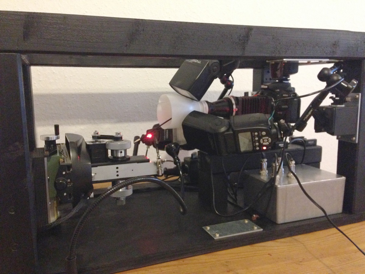

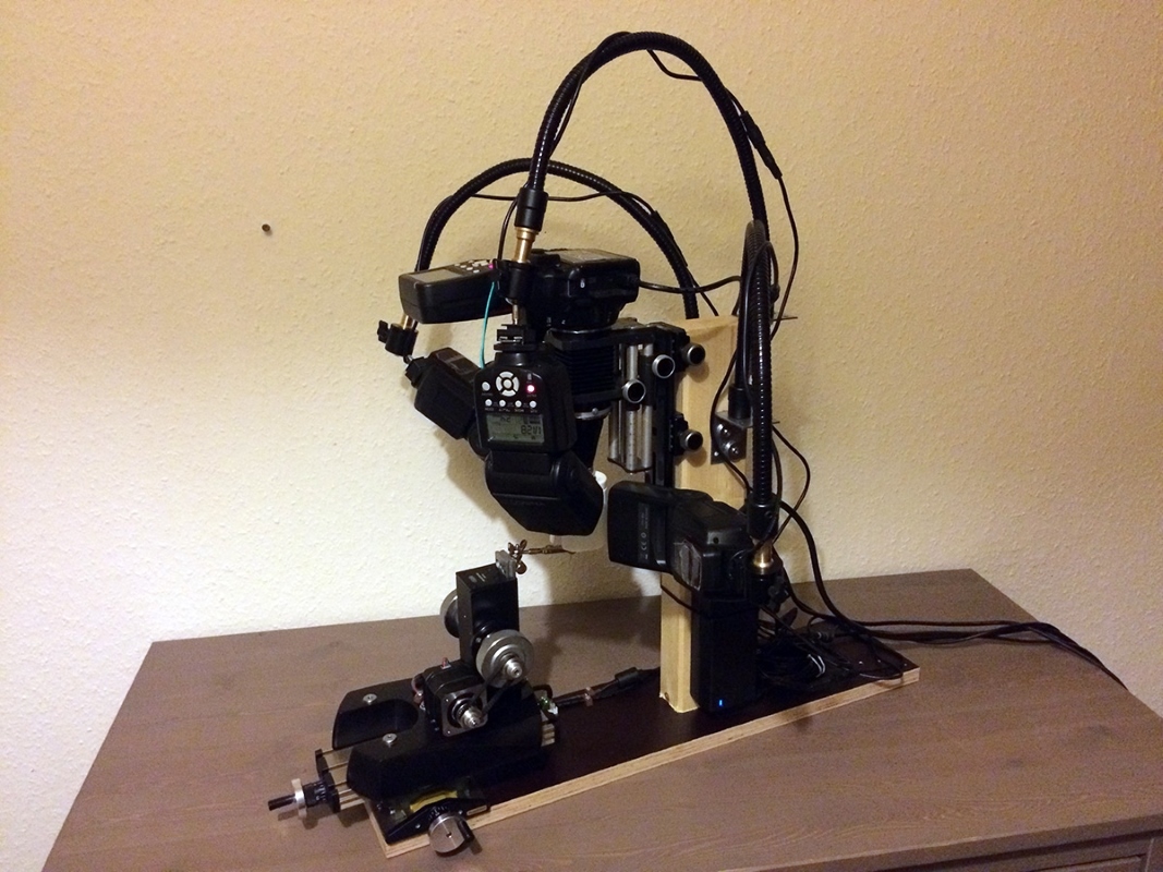

Hier seht ihr ein paar Fotos meines provisorischen Stackingaufbaus (bitte entschuldigt die schlechte
Qualität der Handy-Bilder). Die Kamera bleibt in Position und das Motiv wird mit dem Kreuztisch in der
X-Y-Ebene ausgerichtet. Die Höhenverstellung erfolgt über ein Mikroskopstativ, an welchem ein
Schrittmotor, der über Helicon Remote gesteuert wird, angebracht ist. Die Blitze habe ich an Schwanen-
hälsen mit kleinen Kugelköpfen befestigt. Die Stromversorgung erfolgt über ein Netzteil und Batteriedummies.
Aus Umweltgründen und um das Batteriewechseln zu umgehen, versuche ich weitestgehend auf Batterien
zu verzichten. Deshalb befinden sich aktuell noch ziemlich viele Kabel am Aufbau, das möchte ich aber bald
übersichtlicher gestalten. Erstmal werde ich jedoch in den kommenden Wochen versuchen Erfahrung im
Umgang mit dem Aufbau zu sammeln.

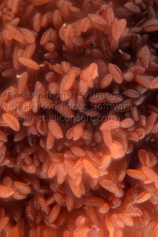

Außerdem habe ich die beiden ersten Testbilder hochgeladen (Pollen einer Lilie), die ich mit dem
M Plan 20 LWD und drei YN 560 IV auf 1/128 Leistung aufgenommen habe. Aktuell habe ich die
Demoversion von Helicon Focus, deshalb wurden die Bilder nur als Jpeg aufgenommen und gestackt.
Die Stacks wirken sehr verwaschen, ist das nur eine Frage der Bildbearbeitung oder gibt es generelle
Probleme bei meinem Aufbau?
Ansonsten bin ich gespannt, eure Meinungen zu hören und freue mich über Verbesserungsvorschläge,
Hinweise und Anregungen!

Dein Low-Budget-Setup sieht doch dar nicht so schlecht aus.
Die X-Y-Z Verstellung sieht stabil aus. Der Kamera-Aufbau könnte etwas mehr Stabilität vertragen, da zerrt schon einiges an dem dünnen Balken.
Deine eingestellten Bilder finde ich gar nicht so schlecht von der Auflösung und Schärfe, ich denke hier ist mit PS und den gängigen Topaz Filtern noch einiges an Kontrast rauszuholen.
Welche Schrittweite hast Du dafür genutzt?
Was mir noch auffällt ist, dass all die oberen Pollen hell überstrahlen und die unteren zu wenig Licht abbekommen.
Ich denke auch hier kannst du mit besserer Lichtsetzung noch für eine gleichmäßigere Ausleuchtung sorgen.

In deinem Stackingaufbau steckt schon viel Wissen und Können, denn ein gelungener Stack mit einem NIKON M Plan 20/0.4 LWD, 210/0 stellt hohe Ansprüche.
Grundlegende Verbesserungsvorschläge sind vorerst nicht in Sicht.

@Rene: Ja, ich denke, ich werde den Balken zusätzlich mit Stahlwinkeln stabilisieren. Leider kann ich nicht sagen,
welche Schrittweite ich für die Aufnahmen verwendet habe. Das war der erste Versuch und ich hatte noch keine
Zeit das Verhältnis Microschritt/Höhenverstellung zu berechnen, werde das aber bald nachholen.

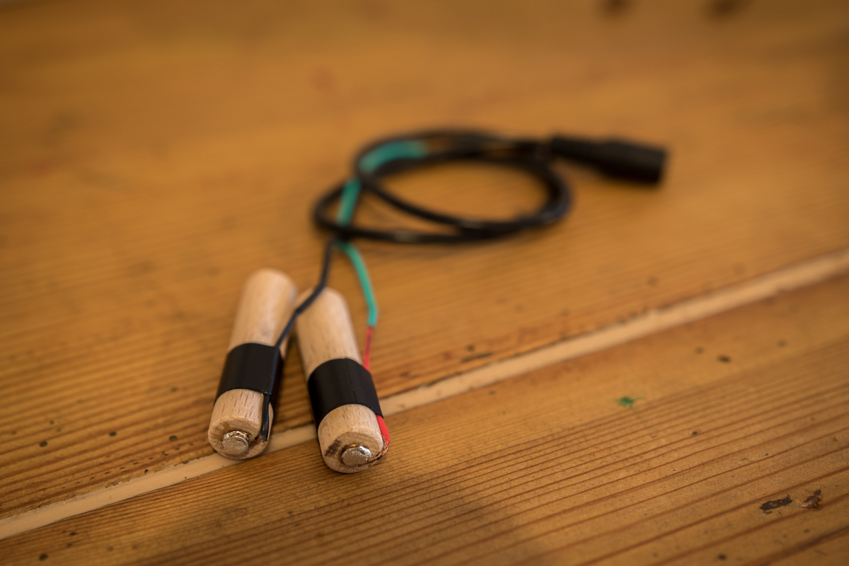

@Stefan: Wenn man nach „Netzteil Blitzgerät“ googelt findet man grundsätzlich viele verschiedene Herangehensweisen.
Im DSLR-Forum zum Beispiel gibt es auch mehrere Threads zu dem Thema, aber eine Patentlösung existiert nicht.
Interessant sind auch die Videos bei Youtube, die zum Suchbegriff „flash ac adapter“ auftauchen. Ich bin grundsätzlich
wie in diesem Artikel beschrieben vorgegangen. Habe jedoch einen höheren Widerstand verwendet und das Ganze
dreifach parallel an ein 5V 10A Schaltnetzteil angeschlossen. Damit geht man sicher, dass sich der Blitz nicht zu viel
Strom „gönnt“ und sich selbst zerstört, verlängert aber gleichzeitig die Ladedauer für eine 100 % Ladung um ein
Vielfaches. Da ich aber davon ausgehe, zur Mikrofotografie die Blitze nur mit 1/128 der Leistung zu betreiben, ist
das nebensächlich (bei 1/128 Leistung kann man beliebig oft hintereinander blitzen ohne merkbare Ladezeit). Die Kabel,
die ich für die Batteriedummies verwendet habe, sind glücklicherweise so dünn, dass der Batteriefachdeckel ohne
Modifikationen geschlossen werden kann. Bei Bedarf kann ich davon auch nochmal ein paar Bilder hochladen.

Genau nach dieser Anleitung wollte ich das auch machen, wenn der Bedarf irgendwann bestehen sollte. Momentan möchte ich es erst mal mit Akkus versuchen.
Ein weiters Bild, wie das Kabel aus dem Batteriefach geführt wird, wäre sehr interessant für mich!

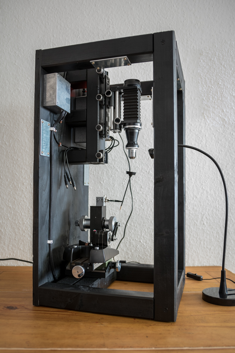

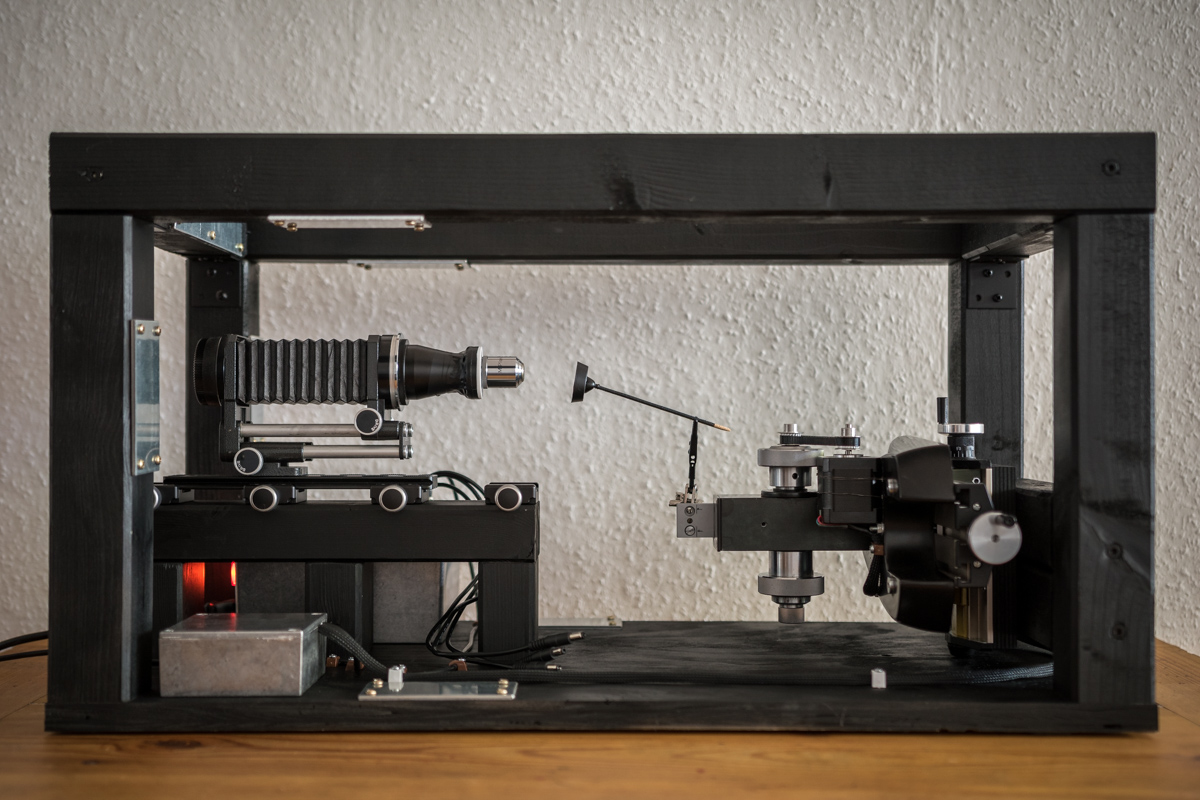

nachdem ich schon während meiner ersten Stacks die Nachteile meines Aufbaus zu spüren bekommen habe
und mir das Basteln fast genauso viel Spaß macht wie das Fotografieren, entschied ich mich zu einem Um-
bzw. Neubau. Viel Innovation steckt leider nicht drin, allerdings weiß ich noch genau, wie ich hier noch vor
einem Jahr alle Threads durchforstet und mich über jede Information gefreut habe. Daher möchte ich noch-
mal über mein Setup berichten:
Auch ich habe die Idee für die Grundform von Alex geklaut :blush2: und muss sagen: es ist unheimlich
praktisch :DD Das alte Novoflex Balgengerät habe ich wieder auf einer 200 mm Arca-kompatiblen Schnell-
wechselplatte, welche von kleinen Klemmplatten gehalten wird, montiert. So kann man schnell und einfach
den groben Abstand von Kamera zu Motiv ändern und beispielsweise auch das Objektiv wechseln, wenn
man von der gleichen Stelle einen größeren ABM aufnehmen möchte.
Wichtig war mir, dass der gesamte Stacking-Betrieb nicht durch leere Batterien oder Akkus unerwartet vorzeitig
unterbrochen wird. Allerdings wollte ich auch nicht jedes Mal vier oder fünf Netzteile einzeln verkabeln oder
mit Steckdosenleisten hantieren müssen. Deshalb habe ich mir ein 4in1 Netzteil gebaut. Das enthält das
Netzteil für die drei Blitze, die Kamera, den Schrittmotor und einen LED-Spot, den man für die Ausrichtung
des Motivs benötigt. Das Netzteil ist an der Unterseite mit der Bodenplatte verschraubt und man hat mit
einem einzigen Kaltgerätestecker alles notwendige konstant mit Spannung versorgt. Wir haben hier in unserer
kleinen Wohnung nicht viel Platz und so verschwindet der Aufbau jedesmal nach dem Fotografieren im Schrank.
Da ist so eine Ein-Stecker-Lösung sehr praktisch. Auf den Bildern sieht man auch nochmal wie ich die Kabel aus
dem Blitz herausführe. Da die Leitungen relativ dünn sind, lässt sich der Batteriefachdeckel mit sanfter Gewalt
schließen und man muss nicht unbedingt eine Aussparung schaffen.
Auch bei der Positionierung der Blitze habe ich bei Alex abgekupfert... Diese Schaltmagnete sind extrem
praktisch und halten bombenfest. Allerdings habe ich auf die Magnete Gelenkarme geschraubt, um die Blitze
auszurichten. Auf der Bodenplatte und am Rahmen des Setups habe ich mehrere 3 mm starke Blechstreifen
angeschraubt, an denen ich die Schaltmagnete befestigen kann. So ist man absolut flexibel, was die Position
der Blitze angeht. Auf dem letzten Bild sieht man dann, wie alles in Betrieb aussieht (leider nur ein Bild mit der
Handykamera).
In Zukunft muss ich mir noch etwas praktikableres bzgl. der Motivhalterung einfallen lassen. Außerdem werde
ich den Mikroskopstandfuß noch gegen eine gefräste Platte ersetzen, welche gleichzeitig den Schrittmotor
halten wird. Ich hoffe, dass ich mit der Präsentation meines Setups für den ein oder anderen ein paar nützliche
Einblicke gewähren konnte. Für Fragen, Kritik und Hinweise stehe ich jederzeit zur Verfügung :)
Gruß Martin
