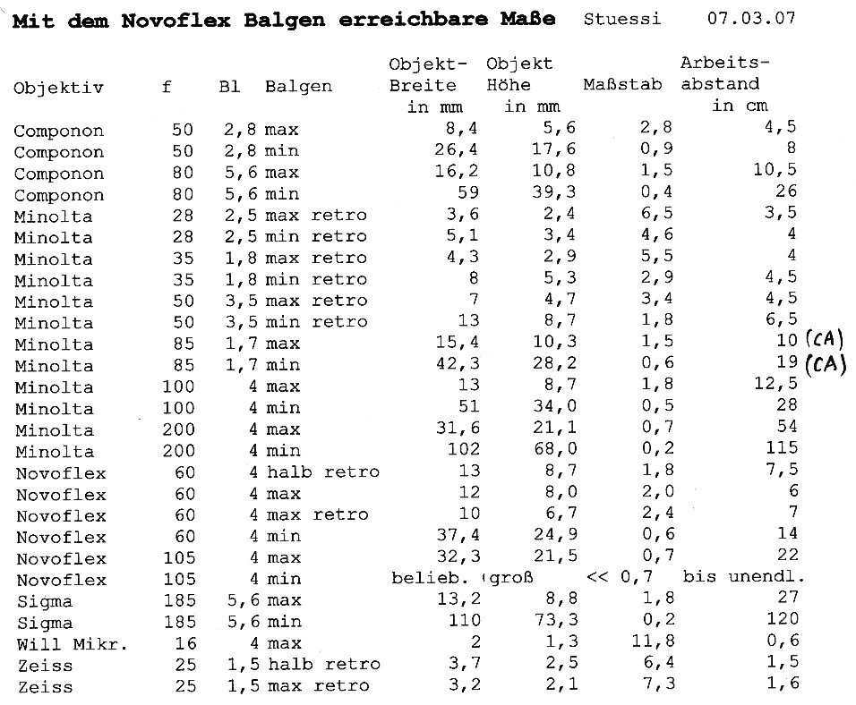

Beitragvon Stuessi » 23. Feb 2009, 22:28
hier meine Zusammenstellung für Minolta/Sony Kameras. (Halbformat)
Kamera:
Bildausschnitt ca.:
