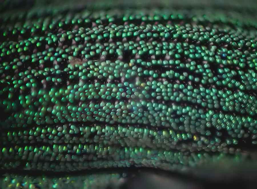

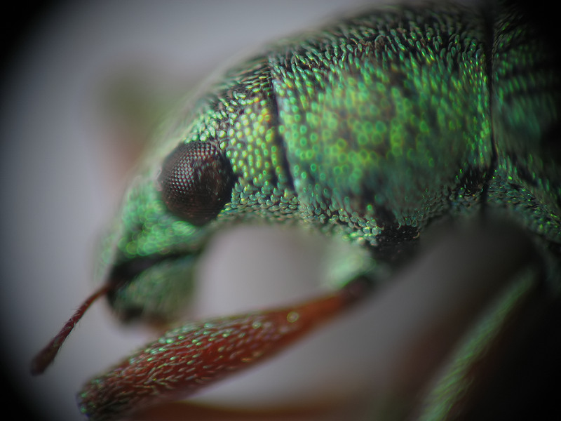

Zu meinen Fotos;
Es handelt sich um einen Rüsselkäfer (ca. 3,5mm Größe) und eine Fleischfliege. Beide Insekten wurden von mir schon tot aufgefunden.
Das erste Foto zeigt den Rüsselkäfer 100%, die Fliegenaugen,
Flügel und Pigmentschuppen des Käfers haben ca. 90%.

Beitragvon Gast1 » 2. Jan 2007, 09:09
- Kamera:
Blitzlicht:
Bildausschnitt ca.: - profil_filtered.jpg (109.7 KiB) 3704 mal betrachtet
- Kamera:
Zuletzt geändert von Gast1 am 2. Jan 2007, 09:17, insgesamt 2-mal geändert.
Gast1
thothie
thothie
thothie
Beitragvon thothie » 2. Jan 2007, 09:12
Fliegendetails von Kopf und Flügel, ca. 90%
- Kamera:
Blitzlicht:
Bildausschnitt ca.: - fliege_filtered.jpg (81.33 KiB) 3702 mal betrachtet

Dafür, daß die Ausrüstung nach deiner Aussage inadequat ist, sind die Bilder doch verdammt gut geworden!
