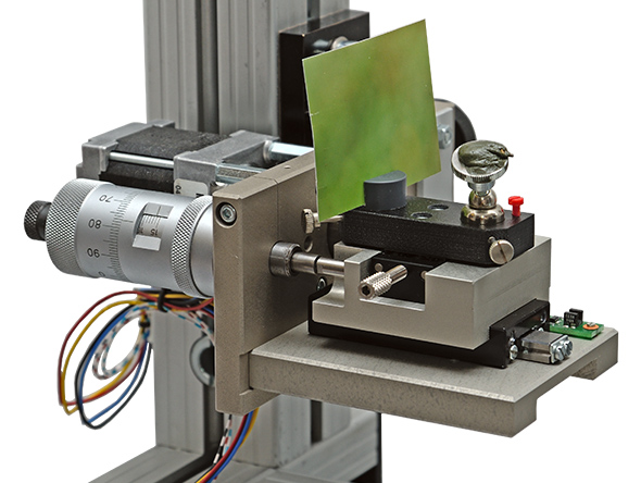

SunTravel hat geschrieben:...Zum Stacken ist es aber besser die Kam zu verschieben. Also müsste auch ein Balgen auf einen Einstellschlitten.
Das geht natürlich. Bei Stacks im Makrobereich reichen aber oft schon wenige Millimeter, deshalb ist es viel präziser, nicht die schwere Kamera zu verschieben, sondern nur das Objekt. Der Aufbau unten hat einen Verfahrweg von 25mm, zur Grobeinstellung dient die Mikrometerschraube und zum eigentlichen Stacken der Linearantrieb mit Schrittmotor. Die Schrittweite ist hier 0,156um oder 156nm. Praktisch wird man kaum jemals solche winzigen Schritte brauchen, wichtiger ist aber, daß keine Schritte verlorengehen. Bei einem so leichtgängigen Schlitten funktioniert das problemlos, mit Verschieben der ganzen Kamera wäre es wesentlich aufwendiger.
Was die perspektivische Verzerrung betrifft, wäre am besten ein telezentrisches Objektiv geeignet. Für DX- oder gar FX-Sensoren ist das aber kaum bezahlbar, deshalb gleicht die Software solche Verzerrungen in gewissen Grenzen aus. Von vornherein minimieren lassen sie sich aber, indem die längstmögliche Brennweite benutzt wird.

@Nasi/Frank: Eine kleine Brennweite eignet sich besser für ein Balgengerät, weil du nicht so einen großen Auszug benötigst, um auf große Maßstäbe zu kommen. An deiner Kamera kommst du etwa auf 2:1. Für Insektenaugen reicht das noch nicht aus. Mit einem 50er Makro kommst du z.B. schon auf fast 4:1. Achte darauf, dass du die Blende vom Objektiv noch nachträglich einstellen kannst.
@HCS: Einen interessanten Aufbau hast du da. Das grüne Foto dient dir vermutlich dazu, den Bildhintergrund schön grün und natürlich aussehen zu lassen? Wie schauts eigentlich mit Blitz aus? Hast du das mal probiert gibt es da Reflexionen am Foto?

mayuka2 hat geschrieben:@HCS: Einen interessanten Aufbau hast du da. Das grüne Foto dient dir vermutlich dazu, den Bildhintergrund schön grün und natürlich aussehen zu lassen? Wie schauts eigentlich mit Blitz aus? Hast du das mal probiert gibt es da Reflexionen am Foto?
Stimmt, ist der Hintergrund. Bis auf's Einstellen, wofür ich eine helle LED-Leuchte verwende, arbeite ich nur mit Blitz. Reflexe können dabei schon mal auftreten, deshalb ist das Hintergrundbild drehbar. Paar Grad drehen genügt, und der Reflex ist weg.
