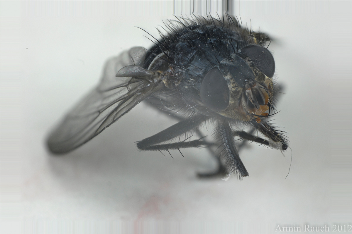

Hier einer meiner ersten Versuche im Stacking an einem Objekt was mir nicht mehr entfleuchen konnte. Aufgenommen mit einem 35er Rokkor am Umkehrring. Die Artefakte am Rand und Staub habe ich nicht mehr entfernt, ich wollte mich eben als erstes mit der Beleuchtung beschäftigen.
Den Vorschlag mit dem Samt werde ich einmal weiterverfolgen und nach einem Stoffgeschäft in der Nähe suchen. Was würde sich denn z.B. als Halterung für so ein kleines Tierchen eignen? Ich denke etwas ganz schwarzes wäre nicht von Vorteil da ja das Objekt selbst in der Nähe von Schwarz ist.

Für manche Darstellungen möchte man sogar überstrahlte Hintergründe, bzw. Untergünde,
das hängt alles davon ab wie man es zeigen möchte
Beispiel von mir : http://www.makro-forum.de/ftopic72356.html
Wenn Du allerdings wie bei Deinem Fliegenbild das Motiv auf einen Untergrund legen möchtest,
sollte der Untergrund auch sehr homogen und gleichmässig in seiner Struktur sein.
Da eignen sich z.B. Glasplatten, Plexiglas, Plastikoberflächen......für manche meiner Bilder
wo ich das Motiv "aufgelegt" habe, hat meine kleine Spielkonsole (Nintendo DS Lite) herhalten
müssen
Für die meisten Bilder ist es aber empfehlenswert das Motiv freischwebend an einer Klemmpinzette
auszurichten, da kann man auch bequem die Hintergründe selber bestimmen (Farbe, Entfernung,
Helligkeit, etc.)
Solche Pinzetten bekommt man oft im Set mit Spitzpinzette, Klemmpinzette, Krummpinzette, etc.
Wichtig ist bei solchen Shootings auch die Ausleuchtung des Objekts, das ist bei den ganz kleinen
Insekten nicht so einfach da das Licht oft zu hart wird.
Das bekommt man mit der Zeit aber alles selber in den Griff, je mehr man herumprobiert desto
mehr Lösungen kommen einen in den Sinn
Immer dran bleiben........
JAN

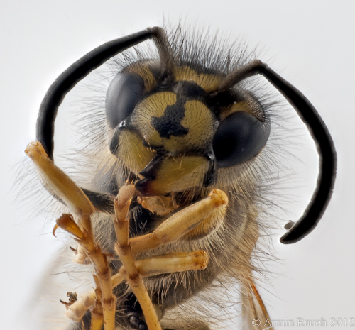

Danke für eure Tips, das hat mich schon einmal deutlich weiter gebracht! Das vorherige Tierchen musste ich ausmustern aber es findet sich ja immer mal wieder etwas Neues.
Jetzt kann ich in Ruhe weiter mit dem Retroadapter üben.

... dennoch sieht das Tier/Insekt im Bereich der Fühlersegmente irgendwie seltsam aus; da Überstrahlungen und Streiflicht jetzt ausgeschlossen scheinen, tippe ich doch auf Probleme bei der Linse. An sich soll Retro ja auch nicht in erster Linie den ABM vergrößern (also mehr Makro bringen), sondern sollte erst dann eingesetzt werden, wenn man mit seiner Optik (evt. zusammen mit einer Auszugsverlängerung) die 1:1 Grenze erreicht, um dann (!) die optische Leistung, die bei vielen Linsen dann absinkt, zu verbessern. Setzt man Retro vorher ein, hat man als Ergebnis sonst manchmal eine schlechtere Bildqualität.
Vielleicht dann doch besser eine Auszugsverlängerung oder einen Achromaten?
