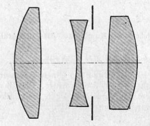

Hallo Christian,
wir haben gestern versucht die drei Linsen voneinander zu lösen. Sie sind so gut verschraubt, dass es auch mit mehreren
Kreditkarten nicht funktioniert hat... da bräuchte ich wohl ein Werkzeug.
Aber eigentlich mag ich das Pancolar auch so :-).
Jetzt ist die Überlegung, ob soetwas auch mit dem 3linsigen Domiplan 2.8/50 (die letzte Serie mit grüner Schrift)
funktionieren würde? Ich bin leider überhaupt kein Bastler - die Frage ist ob es grundsätzlich funktionieren würde,
wenn die Linsen nicht verklebt sind, welche Linse ich hierbei drehen müsste und ob der Schärfebereich bei der
2.8 Blende größer wäre als der vom Pancolar?
Vielleicht hast du schon Erfahrung mit dem Glas?
Ich hänge mal ein Bild vom Linsenbau an.
Kathi
