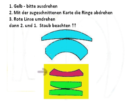

-eigentlich einfach
- um die Linsen zu schützen, die Verschlüsse mit einer alten und zugeschnittenen Karte ( Kredit- etc. ) abdrehen.
- nur die dritte von unten ( rote Markierung ) umdrehen...
- und auf Staub aufpassen...
so habe ich gemacht... bitte aber nicht nachmachen, ich übernehme keine Verantwortung !!!
christian
Nachtrag : Zeichung
Pancolar - Umbau incl. Zeichung

Hallo Christian,
deine "Umbau"-Aktion verstehe ich nicht. Dein Link zeigt 3 Bilder. Hast du den Linsenblock aus der Objektivfassung ausgebaut? Und nun? Was machst du mit dem Linsenblock?
Du schreibst ja von Umbau, nicht von Ausbau. Es wäre schön, wenn man auch den Sinn deines Umbaues erfahren könnte.
Gruß, Uwe

Der Kreditkartentrick ist nicht schlecht, wenn's nicht zu fest sitzt.
Ansonsten gibt es ein Spezialwerkzeug, dessen Namen ich schon mal wusste
Andere Möglichkeit: Einen Uhrmacher- oder sonst entsprechend kleinen Schlitz-
Schraubendreher in eine der beiden Kerben stecken und mit kurzen, leichten und
möglichst tief treffenden Schlägen gegen Schraubendreher versuchen, den Ring
gegen den Uhrzeigersinn zu lösen.

@ Stephan,
ja klar - nix für Grobmotriker, Parkinsonpatienten und Jedermann
nach der dritten Tasse Kaffee
Ich habe zum Schlagen einen Brieföffner benutz, der wiegt gerade
mal 35 Gramm. Ein paar schnelle, 'tockene' Schläge führten zum Erfolg.
Grobe Gewalt ist keine Option.
Jeder auf eigene Gefahr - ist doch selbstverständlich.
LG / ULi
