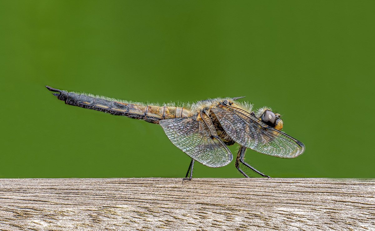

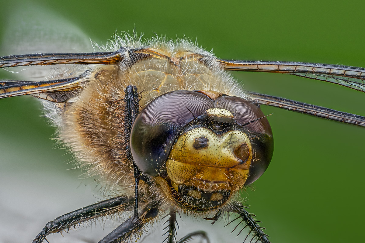

Hier jetzt mal drei Fotos von mir die ich gemacht habe :
Das erste Bild war ein Stack aus 49 Bilder .
Das zweite Bild ist ein Stack aus 68 Bilder .
Das dritte Bild ist ein Stack aus 152 Bilder .

Manueller Stack aus 49 Bilder
Aufnahmedatum: 20.06.2021
Region/Ort: Köln
vorgefundener Lebensraum: Holzgeländer am Steg am See
Artenname: Vierflecklibelle – Libellula quadrimaculata
Vielfecklibelle - Stack 49-Bilder.jpg (485.3 KiB) 17009 mal betrachtet

Manueller Stack aus 68 Bilder
Aufnahmedatum: 27.06.2021
Region/Ort: Köln
vorgefundener Lebensraum:Holzgeländer am Steg am See
Viefleck-Stack 68-Bilder-1.jpg (468.83 KiB) 17009 mal betrachtet
