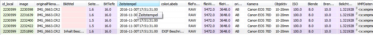

Nachdem ich die interne ID ("id_local") des präparierten Bilds herausgefunden hatte (es war bei mir die 2230599),
konnte ich mit der folgenden "handlichen" SQL-Abfrage die meisten Metadaten auslesen:
Heraus kam folgendes Ergebnis:
Sehr nett - die wichtigsten Metadaten alle da. Trotzdem war ich erst mal etwas verwirrt. Warum 5 Zeilen zu einem einzigen Bild ??
Die Antwort ist eigentlich einfach: Ich habe von dem Bild mehrere Entwicklungen (virtuelle Kopien) gemacht, die alle
auf das selbe Original (Spalte "id_local") verweisen, aber in Lr als verschiedene Bilder (Spalte "image") geführt werden.
...und jetzt kommt leider die schlechte Nachricht:
Lightroom speichert viele der Metadaten im einem großen "Sammel-Feld" in der Tabelle Adobe_AdditionalMetadata, und
zwar zu jeder einzelnen Entwicklung - man kann in verschiedene Entwicklungen verschiedene IPTC-Daten reinschreiben.
So lange man das Bild (resp. die Entwicklung) nicht aus Lr exportiert, stehen die Daten nur in diesem großen Textfeld
in der Datenbank. Sie werden auch nicht in die xmp-Datei geschrieben, die (sofern man das aktiviert hat) im Verzeichnis
des Originalbilds abgelegt wird. DOOF!
Es gibt also keine einfache Möglichkeit, sich die ganzen IPTC-Daten seiner Bildersammlung nach Excel oder so zu exportieren.
Na ja... hat trotzdem Spaß gemacht, sich die Innereien der Lr-Datenbank mal anzusehen
lg, Frank

<rdf:RDF xmlns:rdf="http://www.w3.org/1999/02/22-rdf-syntax-ns#">
<rdf:Description rdf:about=""
xmlns:xmp="http://ns.adobe.com/xap/1.0/"
xmlns:tiff="http://ns.adobe.com/tiff/1.0/"
xmlns:exif="http://ns.adobe.com/exif/1.0/"
xmlns:dc="http://purl.org/dc/elements/1.1/"
xmlns:aux="http://ns.adobe.com/exif/1.0/aux/"

Hallo Karl,
die Änderungen der Metadaten werden automatisch im XMP abgespeichert, wenn man es anklickt.
Meine Tags habe ich auch über andere Programme schon angesehen.
Ganz unten bei Franks Beispiel stehen sie.
Ich speichere nur meine RAWs ab.
Oder habe ich das Problem falsch verstanden?
- Frank Ingermann
- Beiträge: 5413
- Registriert: 14. Jan 2008, 22:27 alle Bilder
Auswertung meiner LR-Datenbank
Hallo Karl,
ja, sorry, da ist der Datenbank-Programmierer in mir wohl etwas durchgegangen
Aber die Kernaussage hast Du (in Deinem Sinne: leider!) schon genau richtig verstanden:
Du bekommst die eingetragenen Metadaten erst dann wieder so aus Lr raus, dass Du sie vernünftig auswerten kannst,
wenn Du die Bilder wieder exportierst. Dann schreibt Lr sie aus dem besagten "Sammelfeld" wieder in einzelne Felder
der IPTC- bzw. EXIF-Daten des exportierten Bilds - je nach Ausgabeformat. Welches Datenfeld sich dann wo
wiederfindet, kann man ja wie oben beschrieben herausfinden, das ist halt etwas Fleißarbeit.
Ich hatte gehofft, dass die einzelnen Angaben auch in separaten Feldern in der Datenbank gespeichert werden - dann
hätte man sie mit einer entsprechenden SQL-Abfrage recht einfach in Tabellenform exportieren und weiter auswerten können.
Die Lr-DB ist an der Stelle aber nicht "normalisiert" (ein Feld = eine Einzel-Information), dadurch geht es so nicht...
EDIT: so weit mir bekannt, schreibt Lr NIE Daten in die RAWs (oder DNGs) zurück - die werden immer nur gelesen.
Durch das Konzept mit den virtuellen Kopien geht das ja auch gar nicht anders, sonst müsste es ja für unterschiedliche
Metadaten zum gleichen RAW/DNG physikalische Kopien anlegen.
lg, Frank
lg, Frank

Corela hat geschrieben:Quelltext des Beitrags die Änderungen der Metadaten werden automatisch im XMP abgespeichert, wenn man es anklickt.
Ja, das sind aber nur die Metadaten zu dieser einen Entwicklung des RAWs/DNGs/whatever.
Beispiel:
Du machst aus einem Original-RAW zwei verschiedene Entwicklungen, sagen wir mal eines als "Low-Key", ein zweites "High-Key".
In die Metadaten zur Low-Key-Entwicklung schreibst Du als Bild-Titel "Low-Key" (ob Exif oder IPTC ist hier mal egal),
in die Metadaten zur High-Key-Entwicklung schreibst Du als Bild-Titel "High-Key".
Es gibt aber auf Deiner FP nur EINE RAW-Datei (mit EINER XMP-Datei dazu), und da können nicht zwei verschiedene Titel gleichzeitig
drinstehen - darum werden die erst wieder in eine (neu) Datei zurückgeschrieben, wenn die jew. Entwicklung exportiert wird.
Ich vermute mal(!), dass die Metadaten von Lr bis in die XMP-Dateien durchgeschrieben werden, so lange man noch keine virtuellen
Kopien angelegt hat; das müsste man mal konkret ausprobieren. In meinem Versuch standen jedenfalls die ganzen eingetragenen
EXIF/IPTC-Daten der "Kopie 4" nicht in der "Sidecar"-XMP-Datei beim RAW.
lg, Frank

Hm, also ich habe eben noch mal bei meinen JPGs fürs Netz nachgesehen, da stehen alle meine Tags drin, wenn ich das Bild im Explorer aufrufe.
Die waren nie in LR, weil ich sie aus PS heraus abspeichere.
Exportiert ist das RAW dann auch nicht, sondern es wird ein PSD entwickelt.
