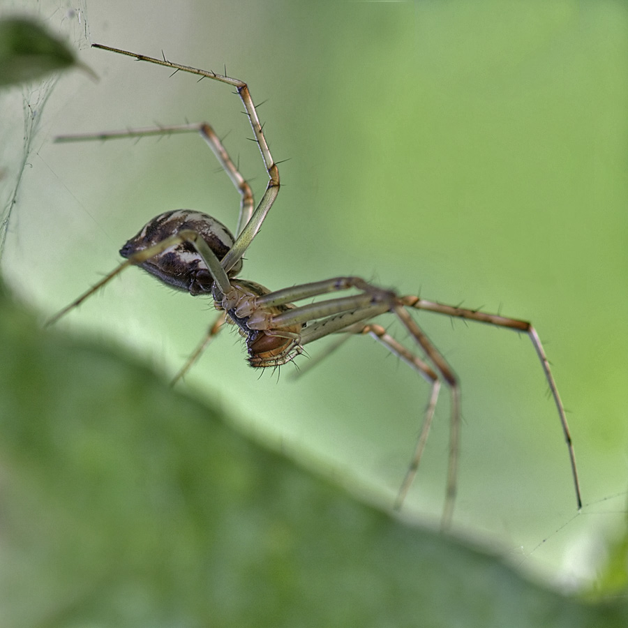

Der Bildsensor von DSLR´s hat eine Dynamik von 8-9 EV (Blendenstufen)
Helles Tageslicht kann wesentlich höhere Helligkeitsunterschiede als die 8-9EV erzeugen. Deshalb empfiehlt es sich nicht in praller Sonne oder überhaupt bei wolkenarmen Himmel zu Fotografieren.

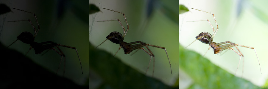

Wenn es halt nicht anders geht, das Objekt still genug ist, für eine Belichtungsreihe bei den dann ohnehin kurzen Verschlusszeiten gibt es eine einfache Lösung abgesoffene Schatten und überstrahlte Lichter zu vermeiden.
Hat man am Motiv z.B. 11 EV müsste man eine Belichtungsreihe von +- 2EV machen ,dann (2+8+2 = 12) bleibt noch etwas Sicherheit.
Falls Spotbelichtungsmessung nicht möglich ist, reichen auch Probeaufnahmen und Blick auf das Histogramm.
Um aus den Farbinformationen der Belichtungsreihe ein ansehnliches Bild zu machen gibt es in PS die Möglichkeit HDR zusammenfügen, was aber keine guten Ergebnisse bringt.
Das Programm Photomatix http://www.hdrsoft.com/ ist auch ohne lange Einarbeitung leicht zu bedienen.
Einfach im Menue unter HDR erzeugen die Bilder der Belichtungsreihe laden ( Ließt auch RAW direkt ) dann entsteht erst einmal ein unansehnliches 32bit HDR-bild.
Dann im Menue Tonemapping aufrufen und man kann die Bildwirkung des auf 16 oder 8 bit runtergerechneten Bildes mit verschieden Reglern visuell einstellen.
Ebenfalls ist es möglich aus leicht kritischen RAW dateien direkt ein anspechendes Ergebnis zu entwickeln.
Die Bilder zeigen die Belichtungsreihe und das Endergebnis. In PS noch geschärft und an den Bildecken etwas Unrat weggestempelt.

- Kamera:EOS 350
Objektiv:EF-100 1.5 TK 36mm ZR
Belichtungszeit:1/60 1/16 1/4
Blende:f8
ISO:100
Beleuchtung:Sonne
Bildausschnitt ca.:75%
Stativ:ja - IMG_4904_1_2_3.jpg (44.53 KiB) 4028 mal betrachtet

@ Wahrmut,
das mit dem Tonemapping aus einem RAWfile habe ich auch schon erwähnt. Da kommt aber KEIN HDR raus, da nur 12 und nicht 32 bit an Farbinformationen zur Verfügung stehen. Bei Photomatix Pro geht das Tonemapping direkt aus dem RAWfile ohne erst 3 Bilder entwickeln zu müssen. Die alte Freeware Version von Photomatix erzeugt tatsächlich keine guten Ergebnisse, bei der Pro Version für 85€ ist alles einstellbar und dennoch so leicht zu bedienen das auch Einsteiger schnell zu brauchbaren Ergebnissen kommen.
Da ich mich auch mit 3D rendern beschäftige, habe ich um HDRI bilder die zur Beleuchtung (IBL) eingesetzt werden, HDRshop verwendet. Das bietet viele zusätzliche Funktionen, die man für 3D braucht, ist aber nicht so benutzerfreundlich wie Photomatix Pro. Geringe Abweichungen im Bildausschnitt gleich PhotomatixPro übrigends automatisch aus, soweit das möglich ist.
Für das gezeigte Bild habe ich ca. 2 Minuten gebraucht, allerdings auf einem sehr schnellen System mit DualCore, 4GB RAM, und 2X WD Raptor im RAIDverbund.
Uwe

Ja bewegen darf sich das Tierchen genausowenig als wenn man in den Morgenstunden lange Belichtungszeiten braucht...
Die ultimative Lösung ist halt eine HDR-Kamera. Wird in ein paar Jahren auch bezahlbar sein hoffe ich.
Da ich bis vor einem knappen Jahr noch analog unterwegs war, kann ich mir immer schön eins in die Tasche rechnen: 85€ = 5 Velvia mit entwickeln und Rahmen, also hab ich das Geld an einem Nachmittag wieder raus...
Die Freewareversion von Photomatix war wohl marketingtechnisch keine gute Lösung, damit haben die sich den Ruf eines guten Stücks Software versaut.
Uwe
