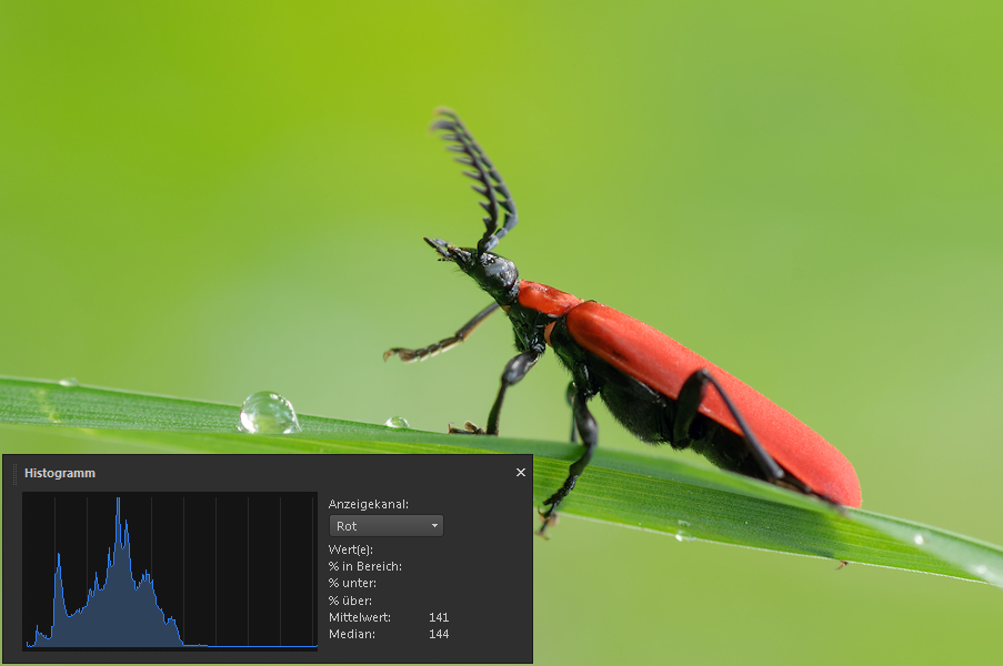

es geht hier um die Auswirkungen, die ein starker Anschlag der Werte
am linken Rand des Tonwertspektrums im Blau-Kanal hat, also um
"Türmchen" mit dem Wert Null im Blau, so wie im Bild 1 welches aus einem
"Anfängerbild" des Portals stammt.

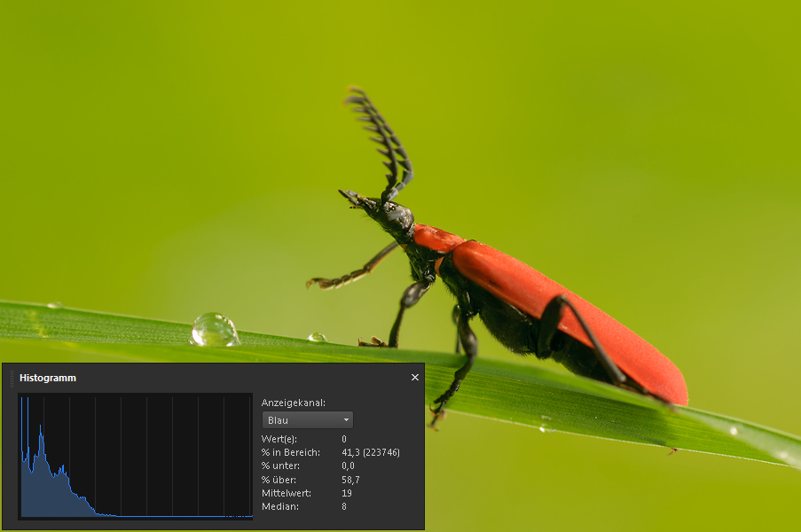

Satte 42 % aller Pixel des Bildes haben kein Blau. Was bedeutet das für
die Farben? Was bleibt überhaupt übrig, wenn die Farben nur noch aus
Rot und Grün gemischt werden können?

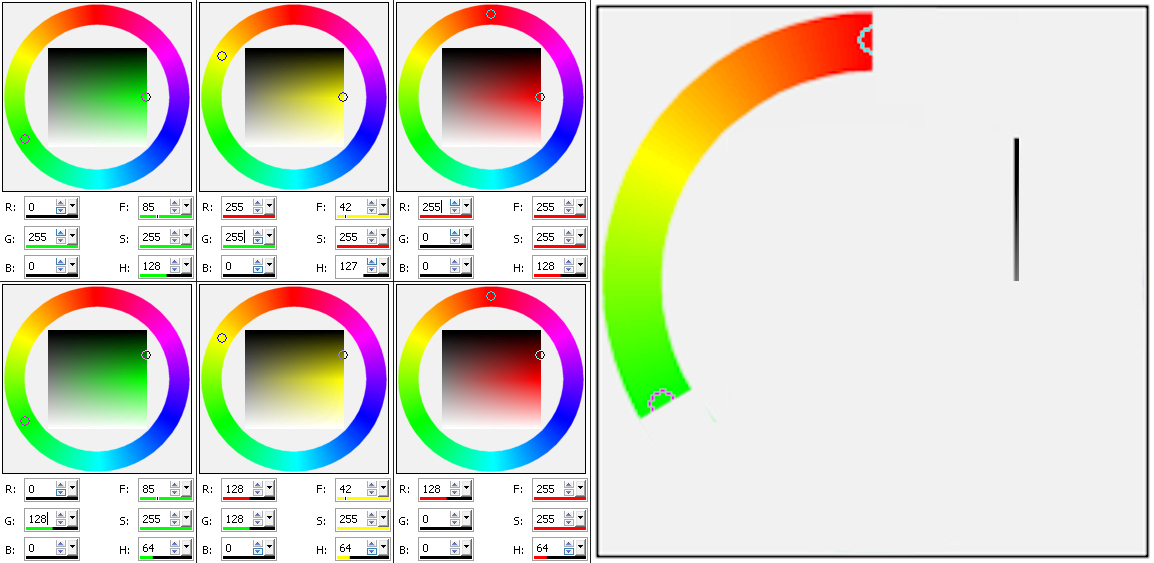

Diese Frage beantwortet die kleine technische Analyse in Bild 2.
Wir sehen, nur 1/3 des Farbenkreises kann überhaupt noch erreicht werden,
nämlich die Farben von sattem Grün über Gelb und Orange bis zu sattem Rot.
Außerdem können sich die verbleibenden Farben nur zwischen reinem Schwarz
und den vollen Farbsättigungen bewegen. Hellere Farben als die auf dem Drittel-
kreis zu sehenden sind mit null Blau technisch ausgeschlossen!
Wie sich dieser Bearbeitungsfehler typischerweise im Bild auswirkt, zeigt der
Vergleich zwischen Bild 3 und Bild 4. Grüne Farben verschieben sich hier in
Richtung Oliv, rote Farben in Richtung Orange. Betroffen sind mithin nicht nur
die Pixel die einen blauen Farbwert von null haben, vielmehr werden annähernd
alle Farben des Bildes in eine vom Motiv abweichende Richtung verschoben.
Außerdem reduziert so ein Türmchen die Anzahl der Farben im Bild, da sich das
Türmchen richtigerweise auf eine ganze Reihe unterschiedlicher Tonwerte ver-
teilen müsste. Gute Gründe also, solche Bearbeitungsfehler zu vermeiden.

Sehr interessant deine Ausführungen ! Diese Balken, welche über die Darstellungsgrenze (in vertikaler Richtung) des Histogramms hinausgehen haben mich schon immer fasziniert
Nämlich danhingehend, was sagen sie aus ?
Du zeigst hier ein eindrückliches Beispiel am linken Rand beim Blaukanal ! Die Angabe in Prozent ist natürlich hier natürlich mehr als hilfreich ! Rein aus dem abgebildeten Histogramm kann man das nicht ablesen. Daher die Frage mit welchem Programm du diese Info (Angabe Prozent) bekommen hast. Bei meinem Programm (LR4) konnte ich diese Info noch nicht finden - liegt aber vielleicht an mir ....

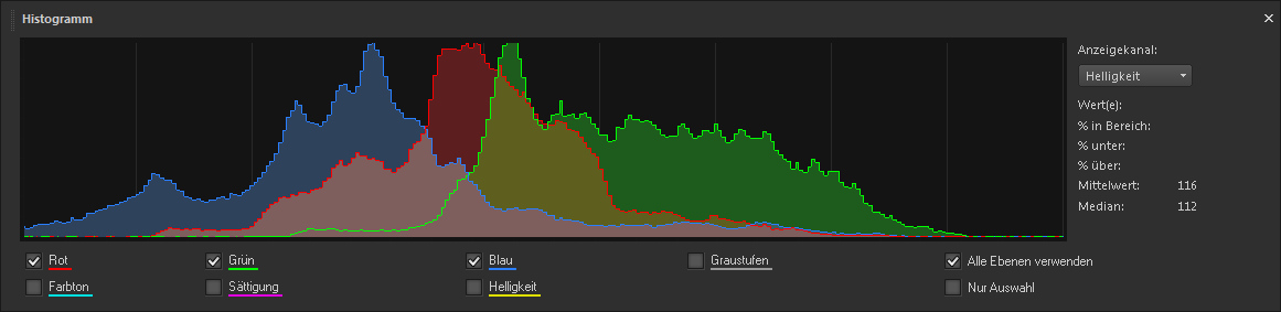

Hallo Karl,
das ist das Histogramm aus Corel PaintShop Pro X6, unten mal komplett.
Es lässt sich beliebig skalieren.
Das Histogramm in LR ist vergleichsweise weniger hilfreich. Zu klein für meinen Geschmack
und es kann den sRGB-Farbraum nur über den Softproof-Umweg anzeigen. Die farbigen
Dreiecke zeigen Randüberschreitungen aber ganz gut an. Ebenso die ggf. farbigen Flächen
auf den Bildern, wenn man Softproof anklickt.
LG / ULi
