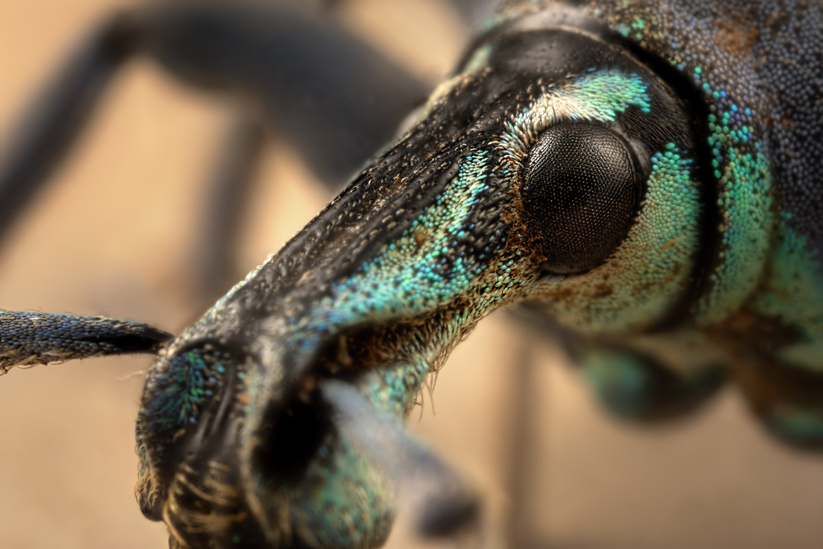

In der vergrössernden Fotografie ist manchmal ein sanfter Schärfeverlauf mit maximaler Auflösung in der Fokusebene erwünscht.
Ist z.B. Blende 2.8 die am höchsten auflösende Blende, ist die Schärfentiefe sehr gering,
mit Blende 22 ist die Schärfentiefe gross, jedoch die Auflösung in der Schärfenebene mangelhaft.
Eine Möglichkeit in der Fokusebene eine maximale Auflösung zu erreichen und dennoch einen sanften Schärfeverlauf zu erhalten ist das Apertur-Stacking.
http://files.homepagemodules.de/b649264 ... kesnjd.jpg
Hier verwendete ich das Laowa 25mm F 2.8, 2.5-5X Ultra Macro, bei einem Abbildungsmassstab von 4.5:1. Kamera: Nikon D810.
Der Käfer ist ein grosser, tropischer Rüsselkäfer (Eupholus magnificus).
Bildserie, Blenden- und Blitzlichtschritte:
Blende 2.8, Blitzleistung 1/128
Blende 3.2, Blitzleistung 1/107
Blende 3.6, Blitzleistung 1/85
Blende 4.0, Blitzleistung 1/64
Blende 4.5, Blitzleistung 1/53
Blende 5.0, Blitzleistung 1/43
Blende 5.6, Blitzleistung 1/32
Blende 6.3, Blitzleistung 1/27
Blende 7.1, Blitzleistung 1/21
Blende 8.0, Blitzleistung 1/16
Blende 11.0, Blitzleistung 1/8
Blende 16.0, Blitzleistung ¼
Diese Serie von 12 Bildern wurde mit Zerene Stacker gestackt.
Das wars.
Bild mit Blende 2.8, maximale Auflösung, geringe Schärfentiefe
Bild mit Blende 22, geringe Auflösung, hohe Schärfentiefe
Apertur-Stacking kann je nach Bedarf mit Fokus Stacking kombiniert werden.

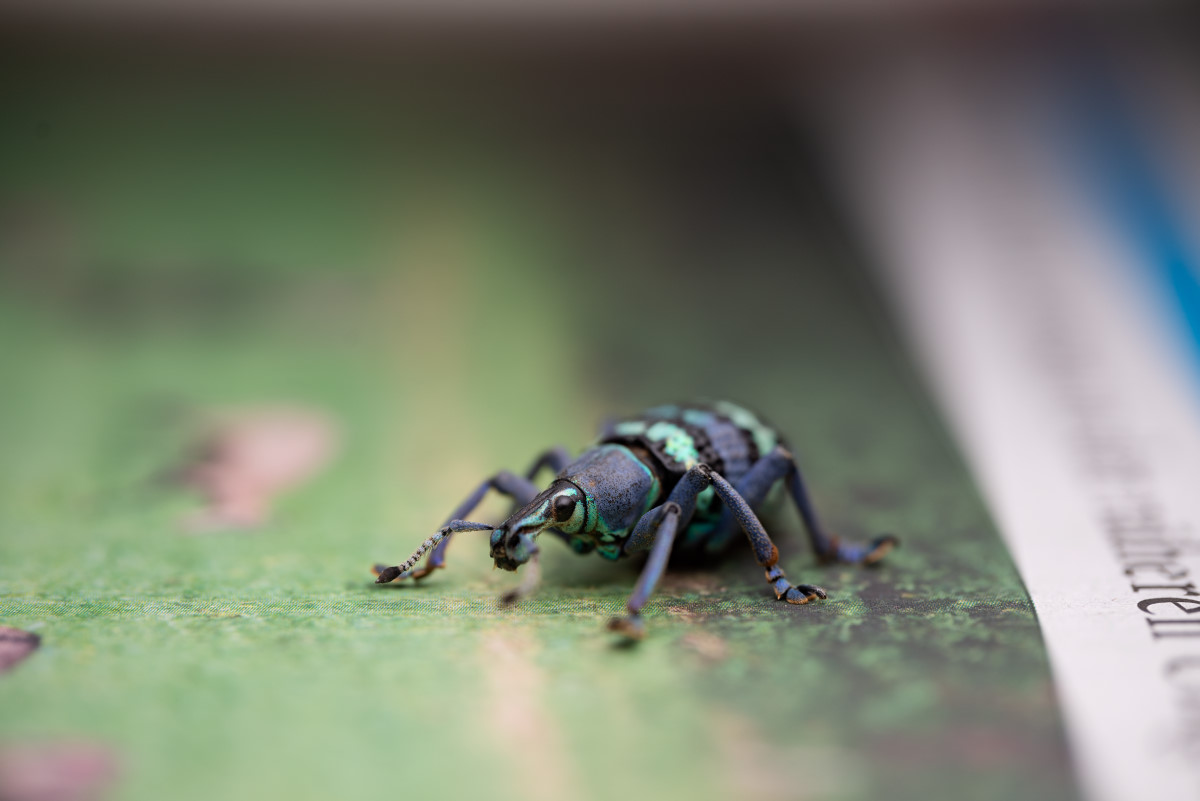

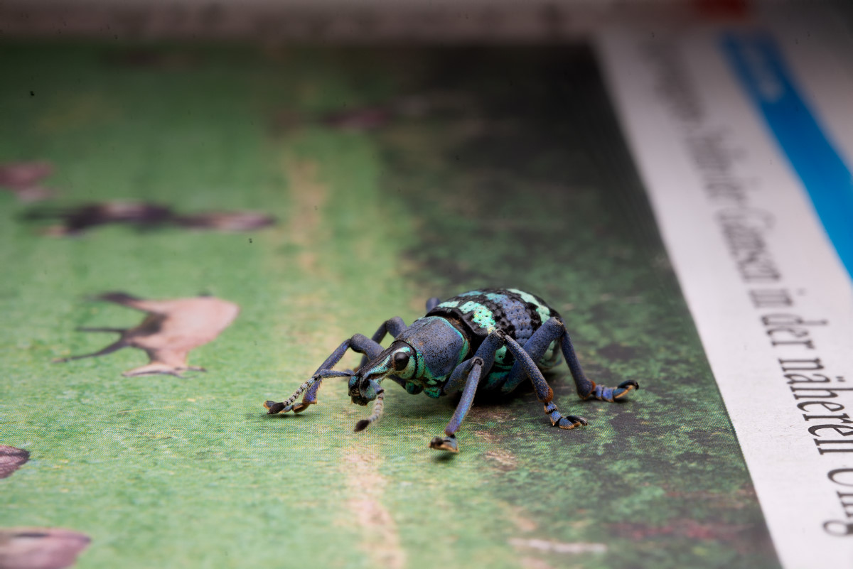

An Stelle eines Abbildungsmassstabes von 4.5:1 wählte ich einen hier im Forum öfter verwendeten Abbildungsmassstab 1:2.
Nikon D600 Vollformat mit dem Objektiv LAOWA 100 F2.8 CA-Dreamer Macro 2x.
Bei 1:2 ist bei diesem Objektiv die Blende 2.8 die am höchsten auflösende.
Der Fokus sitzt auf dem Auge.
Der Arbeitsabstand beträgt ca. 17cm.
Die Körperlänge des Käfers beträgt 2.5 cm.
Um die Schärfentiefe besser beurteilen zu können, setzte ich ihn auf eine Zeitung, anhand des Druckraster sieht man den Bereich der Schärfe besser.
Auf der rechten Seite ist eine weisse Kante, die ebenfalls zur Beurteilung dient, da sind Artefakte zu erkennen.
Ich fertigte Bilder an mit Blende 2.8, 4.0, 5.6, 8.0, 11.0, 16.0 und 22.0.
Zuerst das Bild bei Blende 2p8, mit der höchsten Auflösung und geringsten Schärfentiefe.
gefolgt vom Bild mit Blende 22, hohe Schärfentiefe geringste Auflösung.

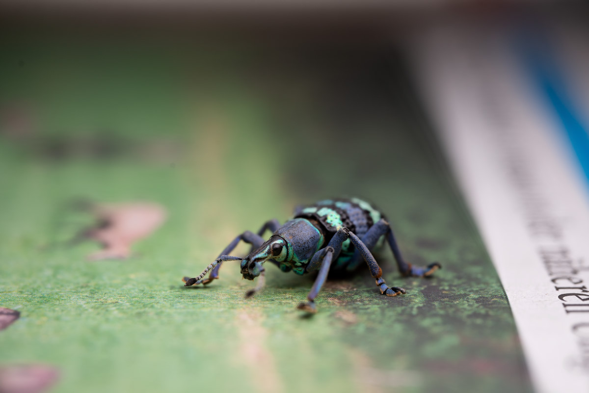

Nun die gestackten Bilder mit unterschiedlichen Blenden.
Blende 2.8 mit Blende 4.0 gestackt
Blende 2.8 bis Blende 5.6 gestackt

Weiter geht es mit
Blende 2.8 bis Blende 8.0 gestackt
Blende 2.8 bis Blende 11.0 gestackt
Blende 2.8 bis Blende 16.0 gestackt
Blende 2.8 bis Blende 22.0 gestackt
In der verkleinernden Makro-Fotografie kann man auch die Zeitautomatik, also Blendenvorwahl "A" mit der Mehrfeld-Belichtungsmessung verwenden.
Dann muss man bei der Anfertigung der Bildserie lediglich von Bild zu Bild die Blende verändern.
Fertigt man eine Blendenserie in der Natur an, kann man zuhause je nach Gutdünken den zu stackenden Blendenbereich in Ruhe auswählen.
In der Fokusebene erhält man die maximale Auflösung,
den Bereich der Schärfentiefe kann man in Ruhe wählen,
während die maximale Auflösung in der Schärfenebene erhalten bleibt,
und der Schärfebereich besitzt keinen abrupten Schärfeabfall.
Die Blendenserie wurde mit dem Focus Stacking Programm Zerene Stacker gestackt,
andere Stacking Programme eignen sich ebenfalls für Apertur- oder Blenden Stacking.
