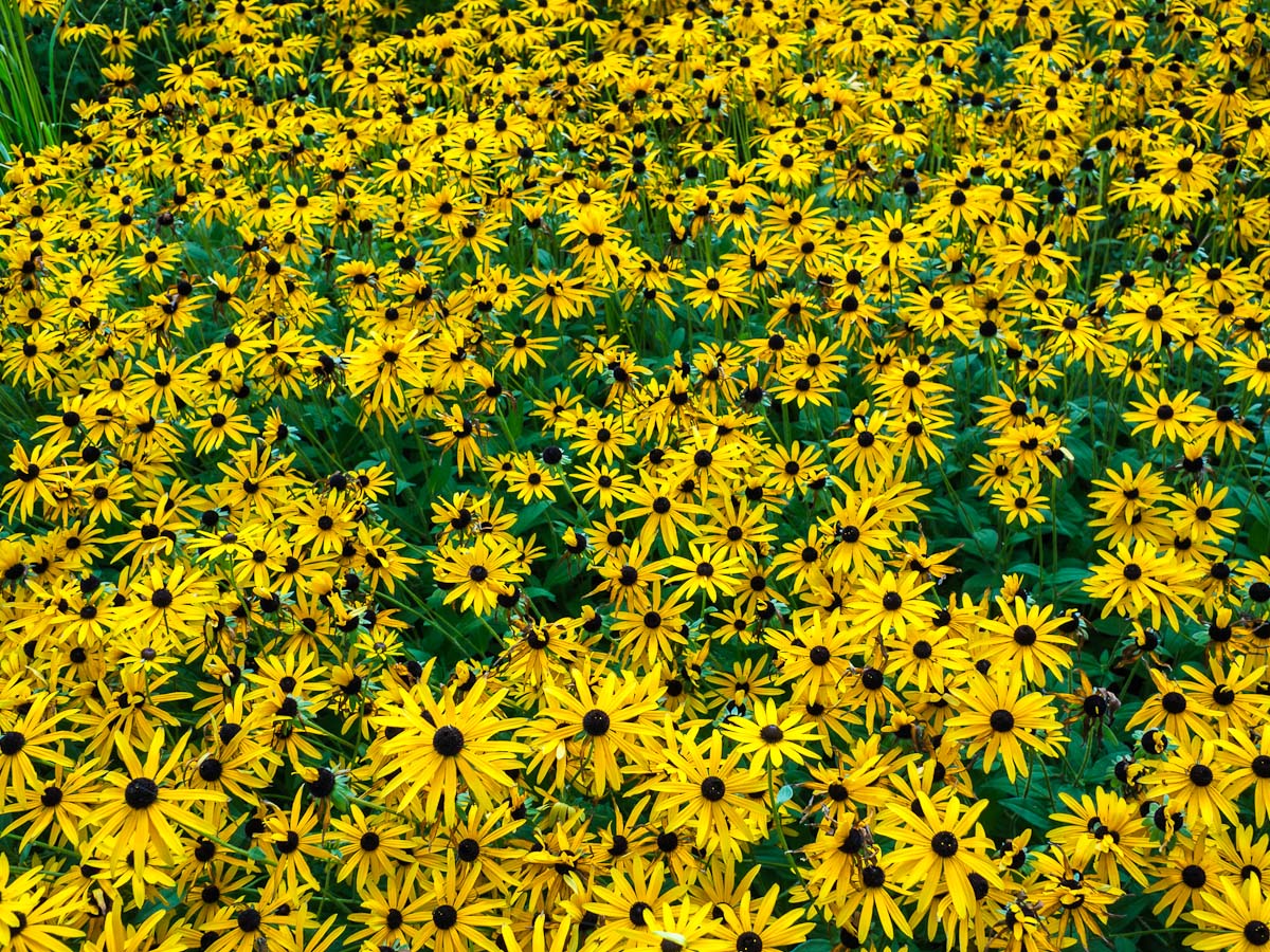

ich hab mal eine Frage an die EBV Experten. Es geht um ein Bild, das ich bei einem Spaziergang mit meiner PEN gemacht habe. Nichts besonderes, nur gelbe Blumen. Wenn ich die RAW Datei in LR4.2 öffne, sieht alles ganz normal aus, auch das Histogramm zeigt für mich keine Auffälligkeiten. Nach meinem Farbempfinden könnte es etwas kälter sein, weniger "Orange", mehr Gelb.
Exportiere ich das Bild aus LR als JPEG mit sRGB Farbraum und öffne es in PS CS5, ist der Rotkanal rechts voll am Anschlag. Gehe ich den Weg über "Bearbeiten" passiert das gleiche, wenn ich dem Bild dann in PS den sRGB Farbraum zuweise.
Okay, das kommt schon mal vor, war aber sonst in LR leicht zu korrigieren. Etwas die Belichtung runter, etwas die Lichter raus, etwas Sättigung raus, oder notfalls auch die Gradationskurve im Rotkanal recht etwas runter gezogen. Bei diesem Bild hilft das alles nichts. Es sein denn ich treibe es so weit, daß von dem Bild nichts mehr nach ist.
Ich hab mir noch einmal das RAW in LR angesehen, und ein Softproof für die sRGB Ausgabe erstellt. Ups, alle Blüten knallrot von der Farbwarnung. Da kann ich regeln und regeln, die Farbwarnung bleibt. Und das, obwohl das Histogramm im Softproof keine Übersteuerung im Rotkanal mehr anzeigt.
Ich bin am Ende mit meinem Latein. Was ist das? Mache ich was falsch, spinnt mein Computer, oder passt das Bild wirklich nicht in den sRGB Farbraum? Zu viele verschiedene Gelbtöne?
Ich hab die RAW Datei mal in der Dropbox abgelegt. Vielleicht ist jemand mal so lieb und sieht sich das an.
Vielen Dank
Bernd
Gelb im sRGB Farbraum

Hi,
LR benutzt den Prophoto RGB Farbraum-- der ist Gross
hier siehst wo das Gelb hin geht bei sSGB.
http://cameradojo.com/wp-content/upload ... rspace.png
Grüsse
Christoph
Christoph

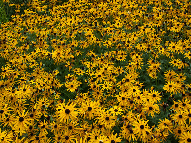

Hallo Bernd,
ja, diese Aufnahme macht es einem nicht leicht, aber man kann es in LR glaube ich so einigermassen hinbekommen.
Hier mal meine Entwicklung. Kommt die dem gesehenen schon näher?
- Comp__A116570-2.jpg (458.01 KiB) 1827 mal betrachtet
Conrad
Conrad

Beitragvon bnormal » 17. Okt 2012, 21:46
Hallo Conrad,
danke, damit sieht das Bild bei mir auch gut aus. Der Softproof ist allerdings immer noch knallrot, und im Histogramm ist Rot auch immer noch am rechten Poller. Ich hatte mir Deine Variante eben nur auf dem Notebook in LR angesehen, da passt das Histogramm natürlich wieder.
Vielen Dank für Deine Mühe
Bernd
Bernd
