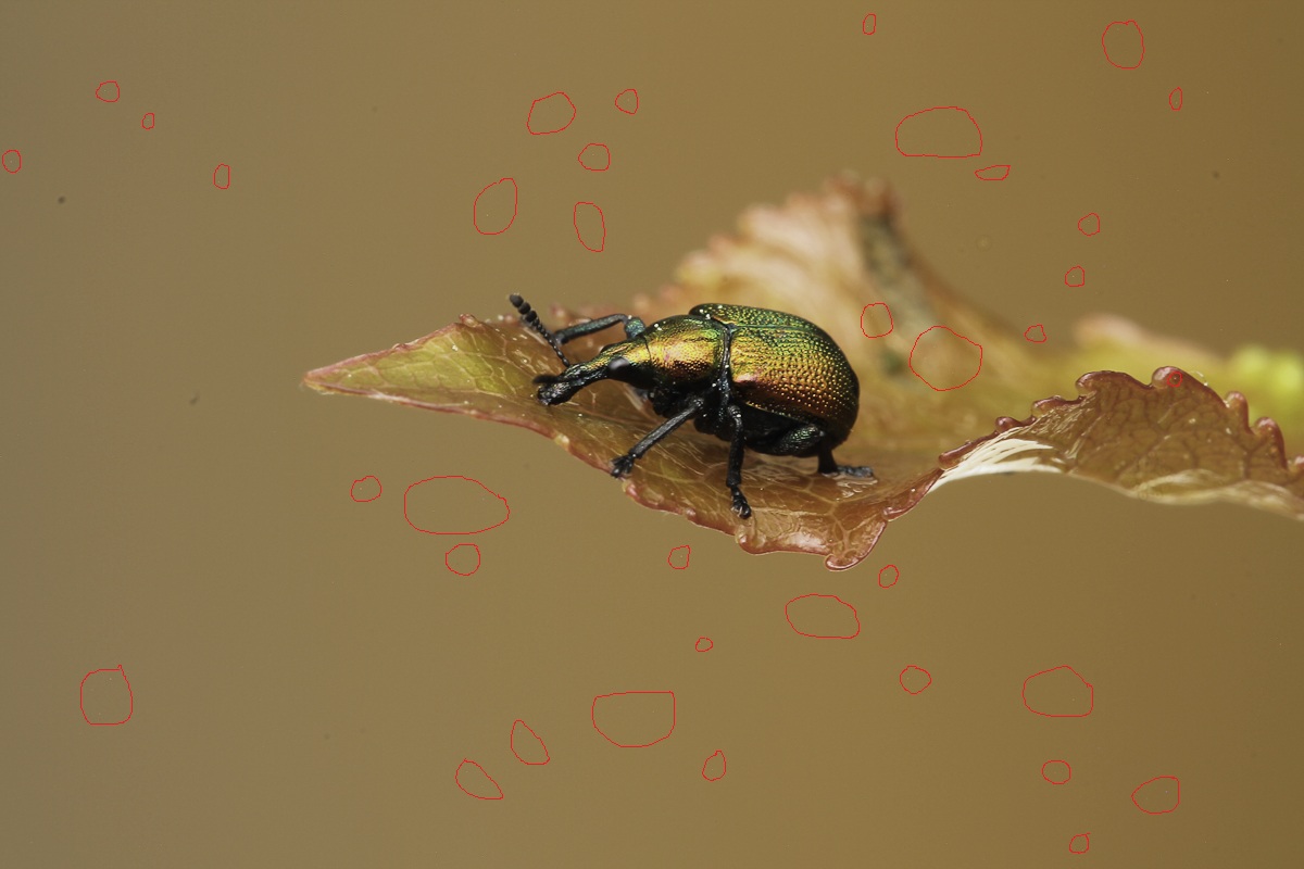

ich habe ein Problem mit meiner 1100D.
habe am Sonntag einen Rüsselkäfer aufgenommen und, da ich auf einer Geburtstagsfeier fotografiert habe auf JPG umgestellt, vergessen ihn in RAW zu foten.
Jetzt ist mir aufgefallen, dass sich viele Pixelfehler auf dem gesamten Bild befinden, und damit meine ich nicht die Sensorflecken.
Habe mal einige Stellen in rote Kringel eingekreist, sind noch etliche mehr.
Wenn ich in RAW fote habe ich das Problem nicht.
Da ich im Urlaub nicht nur in RAW fotografieren will, stellt sich die Frage für mich: Was tun?
Ist die Kamera defekt? sie ist erst ein dreiviertel Jahr alt.
Kennt jemand das Problem und wenn ja, wie löse ich es?
Ich danke euch schon mal im voraus für eure Hilfe.
Gruß tu.

Hallo Torsten,
ich würde das mal unter "Laborbedingungen" austestesten.
Nimm ein paar verschieden helle homogene Flächen, defokussiere
und fotografiere sie mit verschiedenen Belichtungen in JPG und RAW.
Mit dem Ergebnis bzw. Vergleich kannst Du dann ggf. Canon konfrontieren.
Eine Erklärung kann ich leider nicht anbieten.
LG / ULi
LG / ULi

Hallo Torsten,
das sieht ja komisch aus. Meistens ist um die hellen Punkte ja auch immer noch eine leichte Bewölkung mit roten Pixeln zu erkennen.
Ulis Vorschlag wird sicherlich Licht ins Dunkel bringen. Evtl. die Cam mal resetten und dann schauen.
