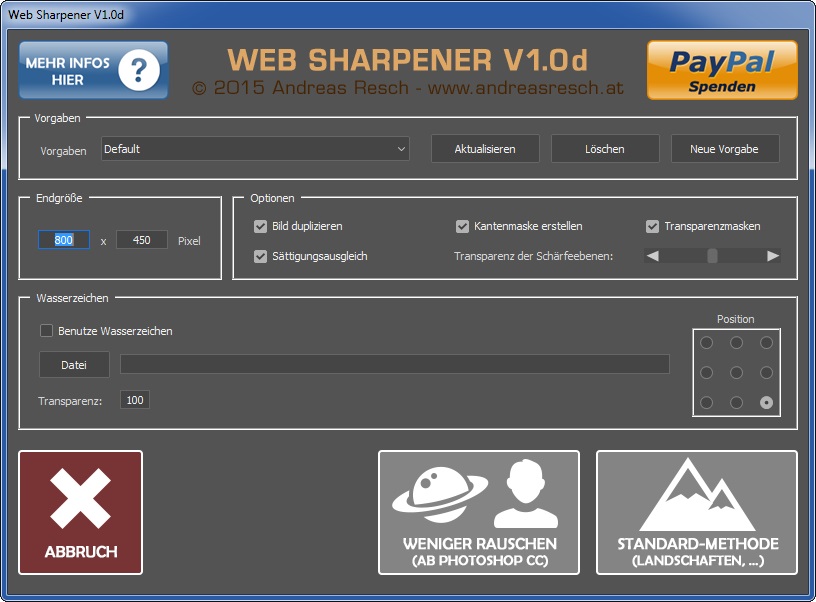

Der Dialog sieht in der aktuellen Version so aus:
Web Sharpener V1_0d.jpg (104.51 KiB) 1223 mal betrachtet
Nachdem das Skript durch ist, hat man ein neues Ps-Dokument mit dem "einfach so" verkleinerten
Originalbild und einigen Einstellebenen für die Schärfung oben drauf. Wie Stephan schon schrieb, kann
man sich da dann austoben was die Deckkraft der einzelnen Schärfungsebenen angeht.

visualisiert gefällt mir das deutlich besser als mein verzweifelter Versuch, das ganze Geskripte in meinen Worten zu beschreiben ;-).
Nur nebenbei: ich kann den "Slider" (heißt das so ?) bei den "Transparenzmasken" im Auswahldialog des Skriptes nicht verschieben, da "ausgegraut". Eine Idee? (so wichtig ist das aber nicht, geht ja auch nachträglich).
Stephan

@ULi: in einer älteren Version gab es noch einige Regler mehr (Radius für Unscharfmaske usw.), die habe
ich aber praktisch nie benutzt, weil mir der Ehrgeiz fehlte, per "Pixelpeeping" in X Versuchen da noch die
letzten 0,1% rauszuholen - darum gibt's das in der aktuellen Version wohl auch nicht mehr.
Ich vermisse es auch nicht. Die Standard-Einstellungen haben für mich (fast) immer gepasst.
Gut ist schon mal, dass im L*a*b-Farbraum nur die Luminanz geschärft wird (und nicht das Farbrauschen).
@Stephan: wollte Dir nicht "reingrätschen", in Worten alleine hätte ich's auch nicht besser beschreiben können :DH:
Ich hatte die Bilder aber schon fertig als ich Deinen Post gelesen habe, zu schade für die Tonne und als Ergänzung ja auch nicht schlecht.
(der "Slider" ( ja, der heißt so - unter Programmierern ;) ) ist bei mir auch grau, ich kann ihn aber dennoch verschieben -
mache ich aber nie, BEVOR ich das Skript starte.)
...und jetzt noch mal "back on topic": 8)
Das Ergebnis dieses Skripts ist kein "Endergebnis", ich sehe das eher als Ausgangspunkt für das "Finetuning".
Oft kommt mir das erste Ergebnis schon mal leicht (manchmal auch: heftig) überschärft vor, dann regelt man
die Deckkraft der "Detail"-Ebenen halt von 30 auf 20 oder notfalls auch bis auf 0 herunter, bis es einem gefällt.
Es sind "nur" Einstell-Ebenen. Wem das, was die einstellen, nicht gefällt - der knipst sie halt einfach komplett aus...
lg, Frank
