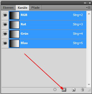

Mit F7 ruft Ihr dann die Ebenenpalette auf und klickt dann auf „Kanäle“. Jetzt sollte Euer Bildschirm ähnlich wie auf diesem Bild aussehen:
Was Ihr auf der rechten Seite seht, ist die Darstellung des Farbverlaufes in allen RGB-Kanälen (RGB) und getrennt für den Rot-, Grün- und Blau-Kanal.

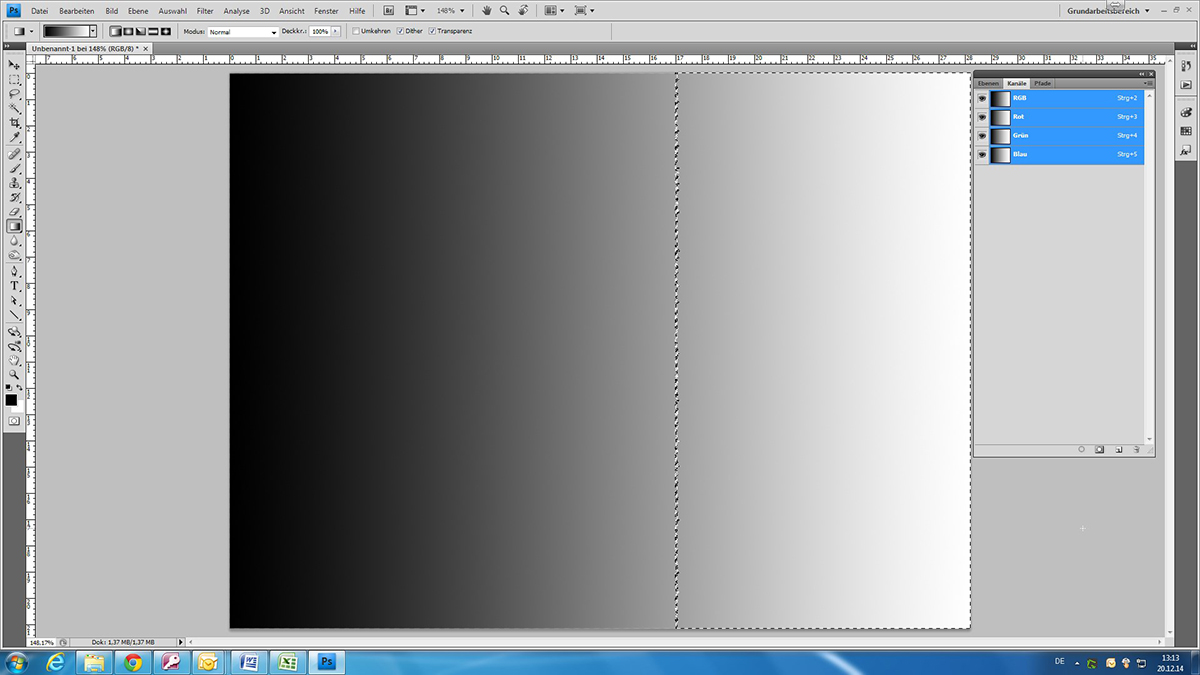

Jetzt erstellen wir uns die erste Luminanzmaske (das mache ich bei dieser Maske sehr ausführlich, nachher wird das kürzer): Mit „Strg“ + „Klick“ bitte auf den RGB-Kanal klicken. Was passiert da? Photoshop erstellt eine Selektion, die 50% der hellsten Tonwerte in Eurem Bild erfasst. Diese Selektion wird mit einer „Ameisenstraße“ markiert:
Diese Auswahl müssen wir uns als Kanal speichern, das geht am Einfachsten mit einem Klick auf das zweite Symbol von links in der Kanälepalette:

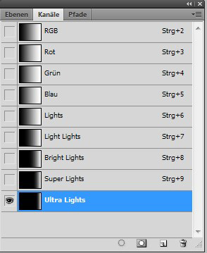

Ihr solltet dann folgende Kanälepalette sehen:

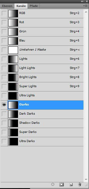

Eure Kanälepalette sollte jetzt folgendermaßen aussehen:
Was wir jetzt schon tun können, ist die Einstellungsebene „Umkehren“ löschen, die wird nicht mehr gebraucht: auf die Ebenenpalette gehen, die entsprechende Einstellungsebene „Umkehren“ auswählen und elegant auf den Papierkorb in der rechten unteren Ecke der Ebenenpalette ziehen.

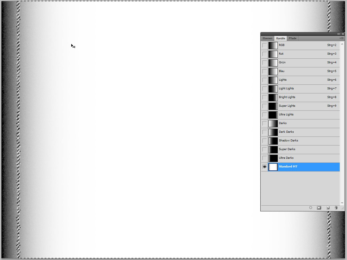

Geschafft! Alle Masken sind da; Eure Kanälepalette sollte folgendermaßen aussehen:
