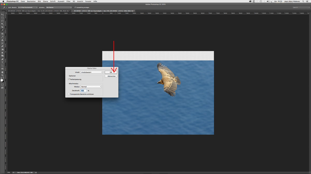

Hier in Bild ...
Gruss,
Hier in Bild ...
Gruss,
- Bild 1: mit dem Beschnittwerkzeug, die Arbeitsfläche vergrössern.
- Bild-1-compr-1200-675-MFDE-JM.jpg (147.95 KiB) 1376 mal betrachtet
- Bild 2: mit dem Zauberstab, mit geringe Toleranz, die leere Fläche auswählen
- Bild-2-compr-1200-675-MFDE-JM.jpg (152.04 KiB) 1375 mal betrachtet
- Bild 3: die leere Fläche erweitern, damit es nachher einen sauberen Anschluss gibt
- Bild-3-compr-1200-675-MFDE-JM.jpg (169.09 KiB) 1376 mal betrachtet
- Bild-4-compr-1200-675-MFDE-JM.jpg (154.16 KiB) 1372 mal betrachtet
- Bild 5: Ausgewählte Fläche "Inhaltbasiert" füllen
- Bild-5-compr-1200-675-MFDE-JM.jpg (177.88 KiB) 1377 mal betrachtet

- Bild 6: Hop !
- Bild-6-compr-1200-675-MFDE-JM.jpg (157.5 KiB) 1372 mal betrachtet
- Bild 7: neu beschneiden ...
- Bild-7-compr-1200-675-MFDE-JM.jpg (141.59 KiB) 1374 mal betrachtet
