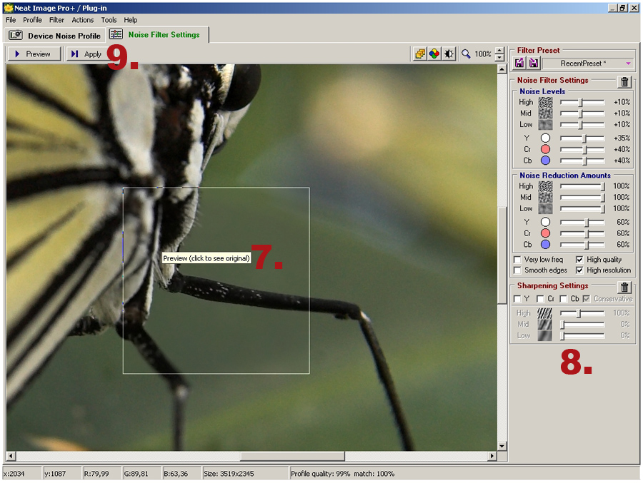

Hier stelle ich die wichtigsten Funktionen vor um Bilder möglichst verlustfrei zu entrauschen.
Nach der RAW-entwicklung in 16bit Tiff entrausche ich immer als ersten Bearbeitungsschritt.
1. Auf Auto profile klicken, dann sucht sich NeatImage eine Stelle in dem Foto, die blau eingerahmt ist um ein Profil zu erstellen.
2. Auf Auto fine-tune klicken, das verbessert die automatische Analyse.
3. Auf den Reiter Noise Filter Settings klicken.
4. Auf Preview klicken, dann erscheint ein quadratischer Rahmen im Bild.
5. Den Rahmen mit der Maus an eine Stelle schieben, das sowohl ein Bereich mit Details als auch ein Stück verrauschter HG sich darin befindet.
6. Neben der Lupe auf den oberen Pfeil klicken bis 100% angezeigt wird.
7. In dem Rahmen ist das entrauschte Erbegnis zu sehen. Ein Klick in den Rahmen zeigt die Stelle unbearbeitet an. So lässt sich das Ergebnis beurteilen.
8. In dem Bereich Noise Filter Settings sind verschiedene Regler.
High bedeutet feinkörniges Rauschen, Mid mittleres Rauschen und Low grobkörniges Rauschen.
Die Regler mittels trial and error solange verschieben bis die Vorschau in der Auswahl das bestmögliche Ergebnis anzeigt. Nach jeder Änderung der Regler aktualisiert sich die Vorschau automatisch.
NeatImage kann auch HighPass schärfen, das nutze ich aber hier nicht, daher ist bei Sharpening Settings nichts ausgewählt.
9. Auf Apply klicken, das Bild wird entrauscht und steht zur weiteren EBV zur Verfügung.

Workflow Entrauschen mit NeatImage
