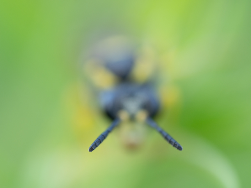

Wer viel mit der Funktion Focusbracketing stackt, wird immer wieder mal mit dem Problem konfrontiert, dass bei höheren ABM und sehr tiefen - teilweise über mehrere cm - Stacks, die Belichtung des ersten Bildes sich deutlich unterscheidet von der Belichtung des letzten Bildes im Stack. Die Bilder, welche vorn liegen sind immer dunkler als die Bilder, welche vom Focus weiter entfernt liegen. Je tiefer der Stack geht, um so größer wird auch der Unterschied in der Belichtung. Dies geschieht bei gleichen Einstellungen innerhalb der Kamera.
Hier ein typisches Beispiel:
Die Stackprogramme können zwar einen gewissen Helligkeitsunterschied ausgleichen, erzielen aber bessere Ergebnisse, wenn die Helligkeitsunterschiede nur gering sind.

Hallo
Jeder Bereich oder Punkt ändert in einer Bildserie bei Focus Stacking seine Helligkeit mehr oder weniger, das ist normal!
Ein heller Bereich im Bildausschnitt, ist dann am hellsten, wenn er im Fokus ist!
Helle punktförmige Lichter sind im Fokus am hellsten.
In der Unschärfe können sie weniger helle aber grössere Unschärfekreise (Bokeh) ergeben.
Bei einem Stack muss die Belichtung deshalb dem hellsten Bereich, wenn er in der Schärfe ist, angepasst werden.
Die Focus Stacking Software wählt für das Stack Ergebnis ebenfalls die Bereiche aus, die im Fokus sind.
Eine Anpassung der Belichtung anhand der unterschiedlichen Messmethoden,
Mehrfeld- oder Matrixmessung, Selektivmessung, Spotmessung, mittelbetonte Integralmessung oder anhand des Histogrammes,
ergeben unterschiedliche Ergebnisse, die jeweils mehr oder weniger zu einem noch grösseren Chaos führen, wie wenn die Belichtung in der Stackserie nicht verändert wird.
Sofern viel unscharfer Hintergrund vorhanden ist, kann man es mit der Mehrfeld- oder Matrixmessung versuchen.
Veränderungen in der Beleuchtung, z.B. durch vorbeiziehende Wolken, können eventuell, je nach Glück, mit einer Mehrfeld- oder Matrixmessung angepasst werden.
Wie schon erwähnt, ist die Focus Stacking Software bis zu einem gewissen Grad tolerant.
